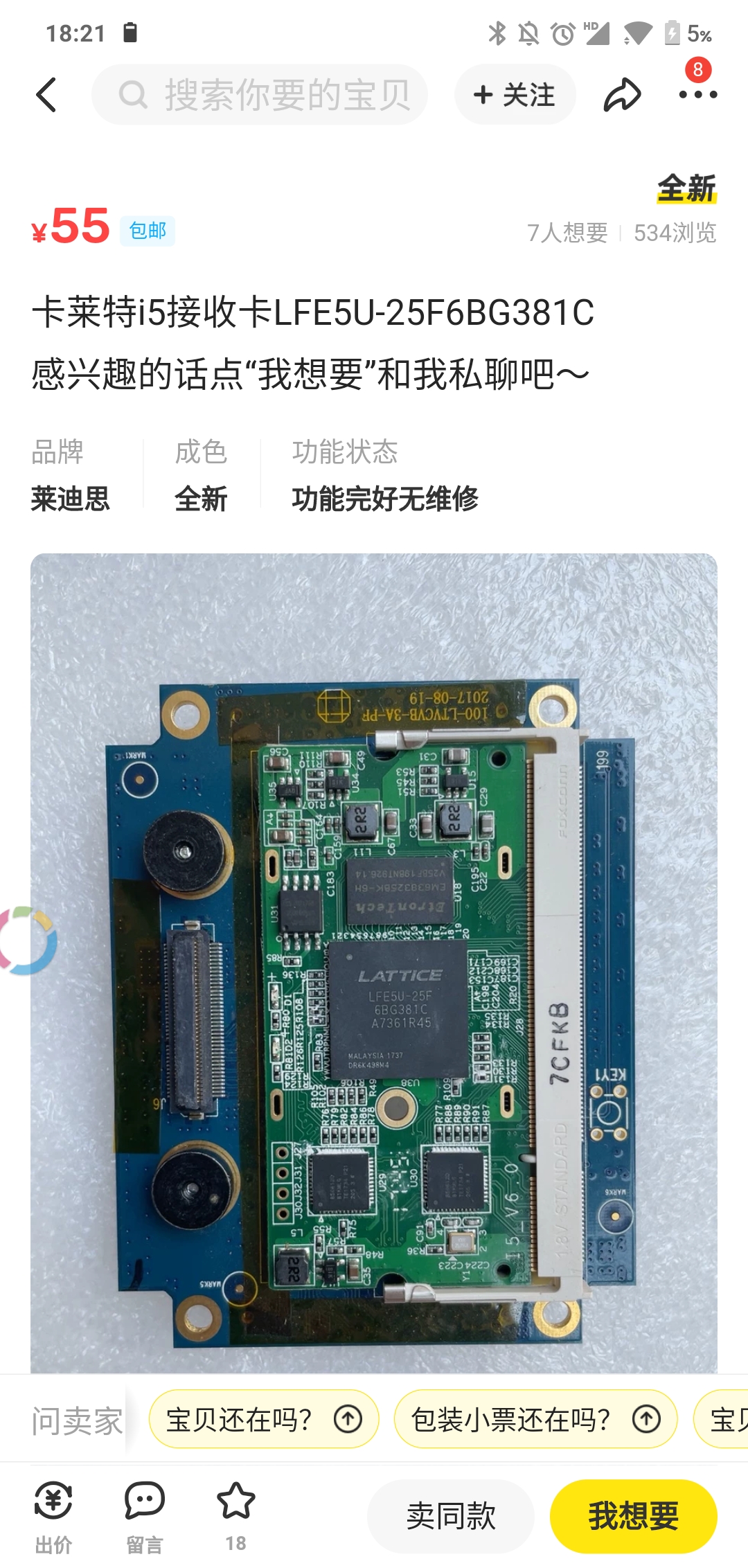

卡莱克i5接收卡lfe5u-25f 折腾研究
逛闲鱼无意间发现的,卡莱特i5的led大屏接收卡,用的muselab的ulx3s核心板(v6.0和v7.0随机)
模组规格:
FPGA:LFE5U-25F-6BG381C 24K LUT
SDRAM:EM638325BK-6H 8MB
SPI Flash:GD25Q16CSIG 2MB
Ethernet PHY:Broadcom B50612D x 2双千兆
资料链接 https://github.com/wuxx/
