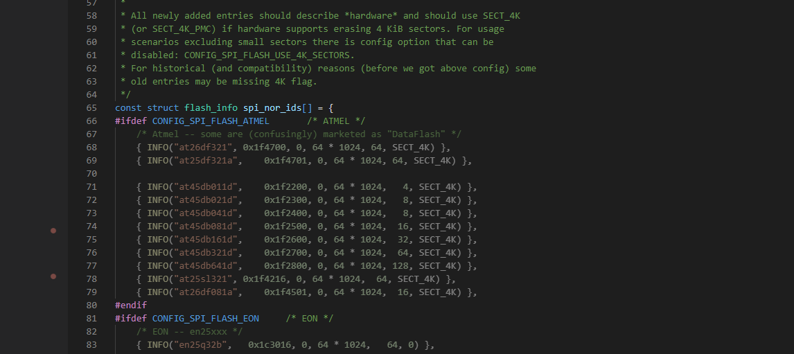

uboot下SPI flash ID添加了没有 记得要搞这个不然匹配不上

我焊接的是w25q128,用sunxi-fel spiflash-info 查看到的是EF40。对得上。
