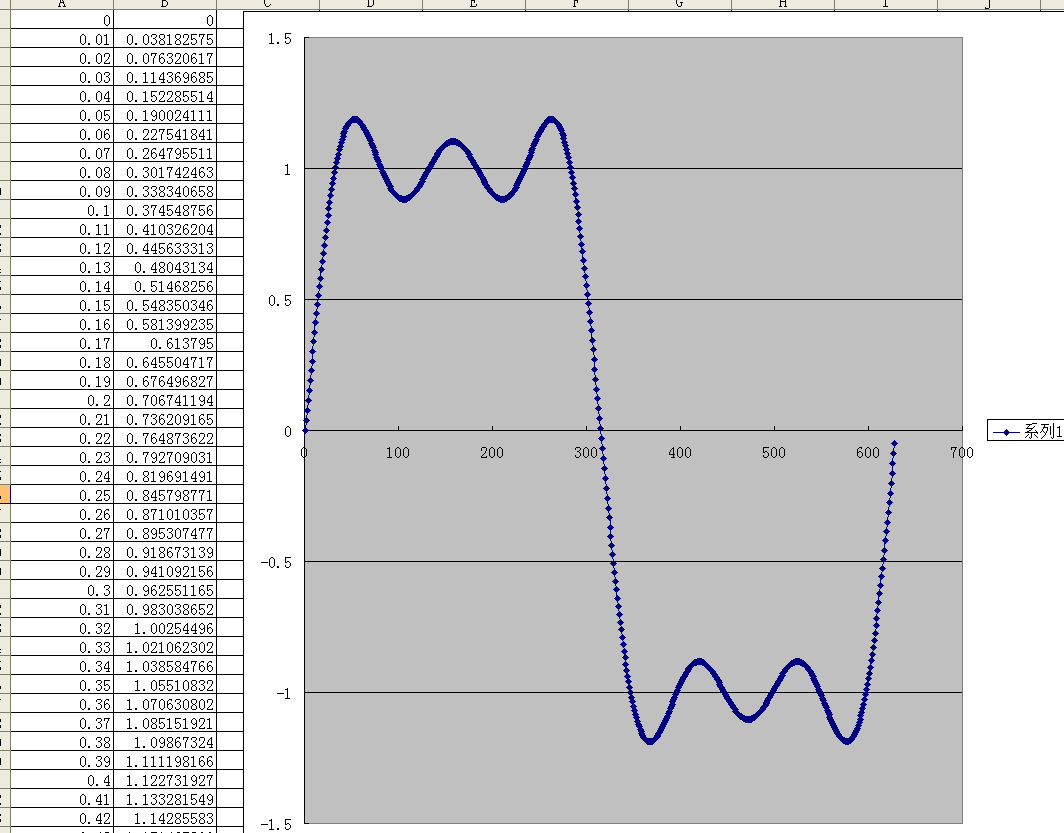

通常观测高速信号,带宽高高益善,无奈钱包很受伤,所以折中一下是很有必要的。
先从时钟信号开始,时钟信号多为占空比50%的方波,傅立叶变换如下:
u = (4/pi) * (sin(w*t) + sin(3*w*t)/3 + sin(5*w*t)/5 + sin(7*w*t)/7 + ... + sin(n*w*t)/n)
n代表高次谐波,到底n取多少合适?
首先看看n=5次谐波的波形:

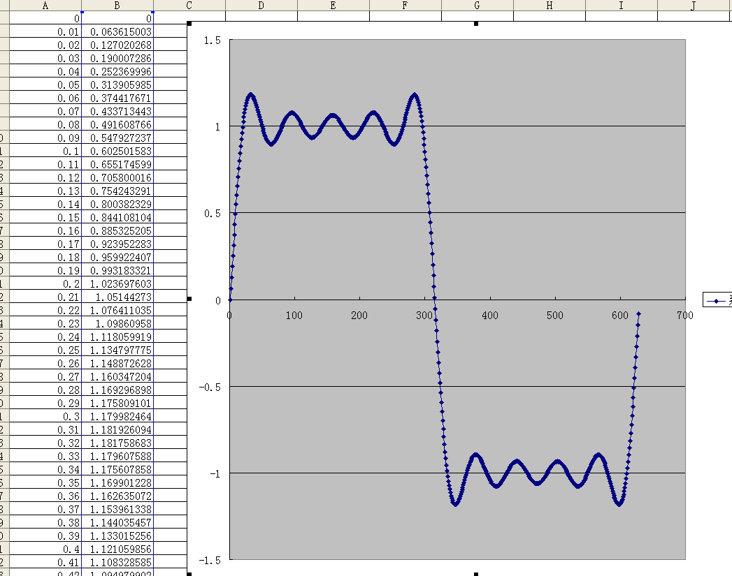

n=9次谐波的波形:
9次谐波

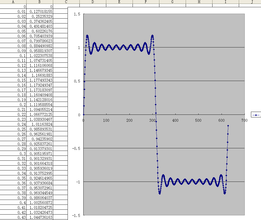

n=19次谐波的波形:
19次谐波
一般而言,5次勉强够,9次波形很不错了,19次基本上细节非常好了,以50MHz时钟为例,300MHz/500Mhz带宽示波器是可以的
示例数据none.xls
问题来了,如果一个50MHz的时钟,占空比为10%,那么300MHz/500Mhz带宽示波器还够吗?
答案:50MHz 10%占空比与250MHz 50%对示波器带宽需求是差不多的,显然300MHz/500Mhz带宽示波器是不太够的
