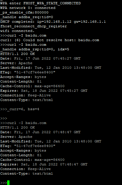

举个栗子,使用linux里的curl来实现一些网络相关的功能,或者可以用其他其他基于libcurl的网络应用:

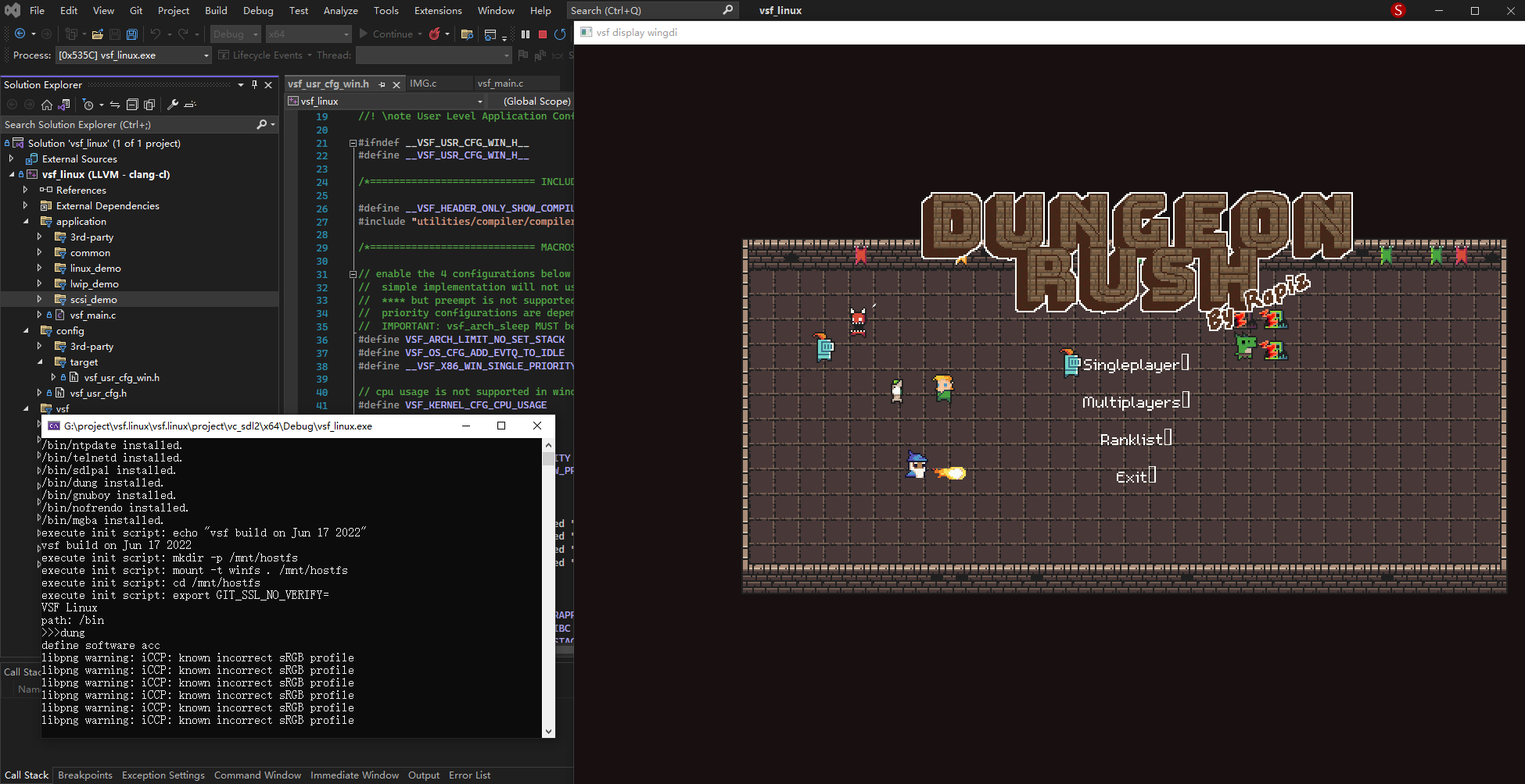

DUNGEON_RUSH:

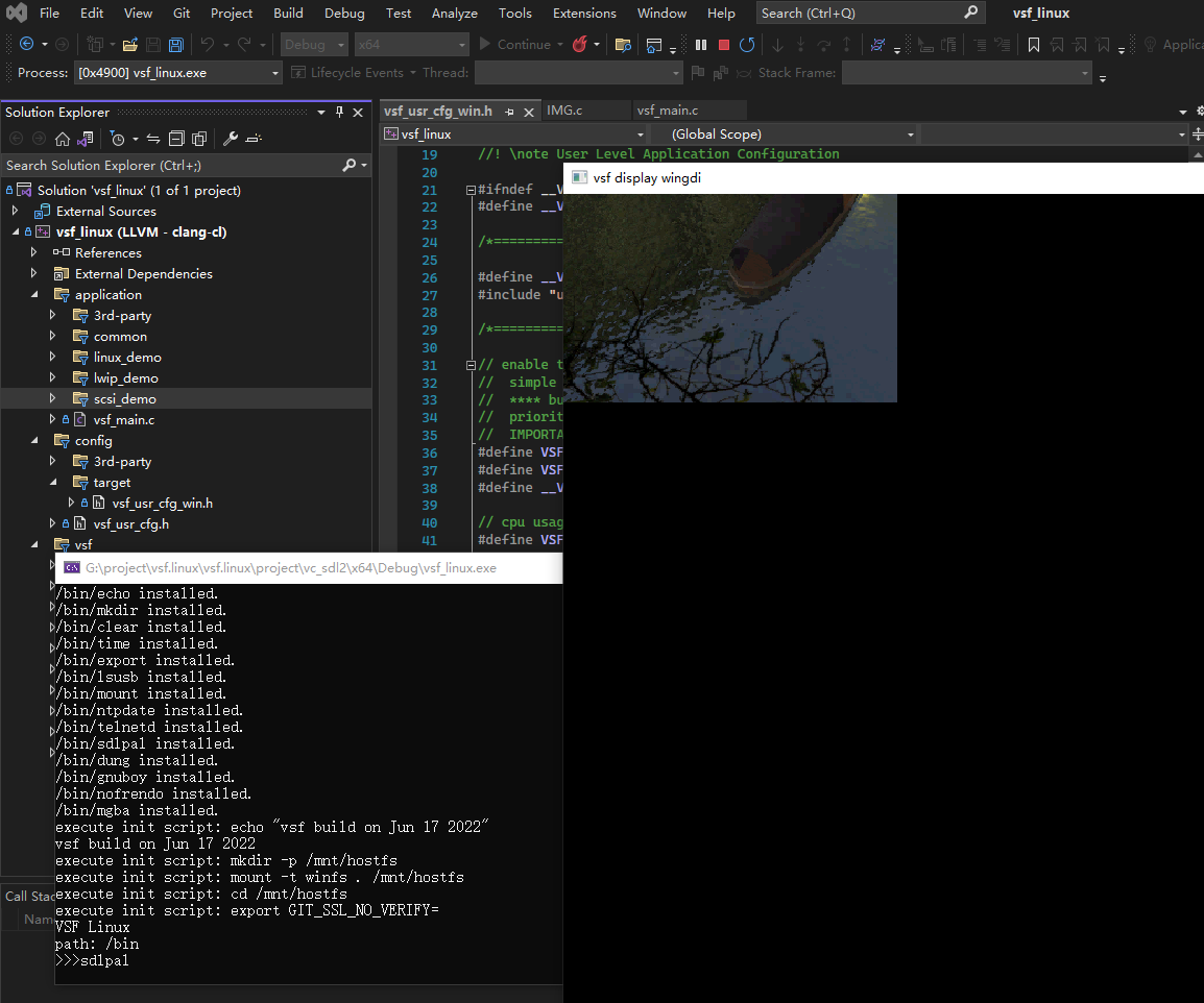

sdlpal:

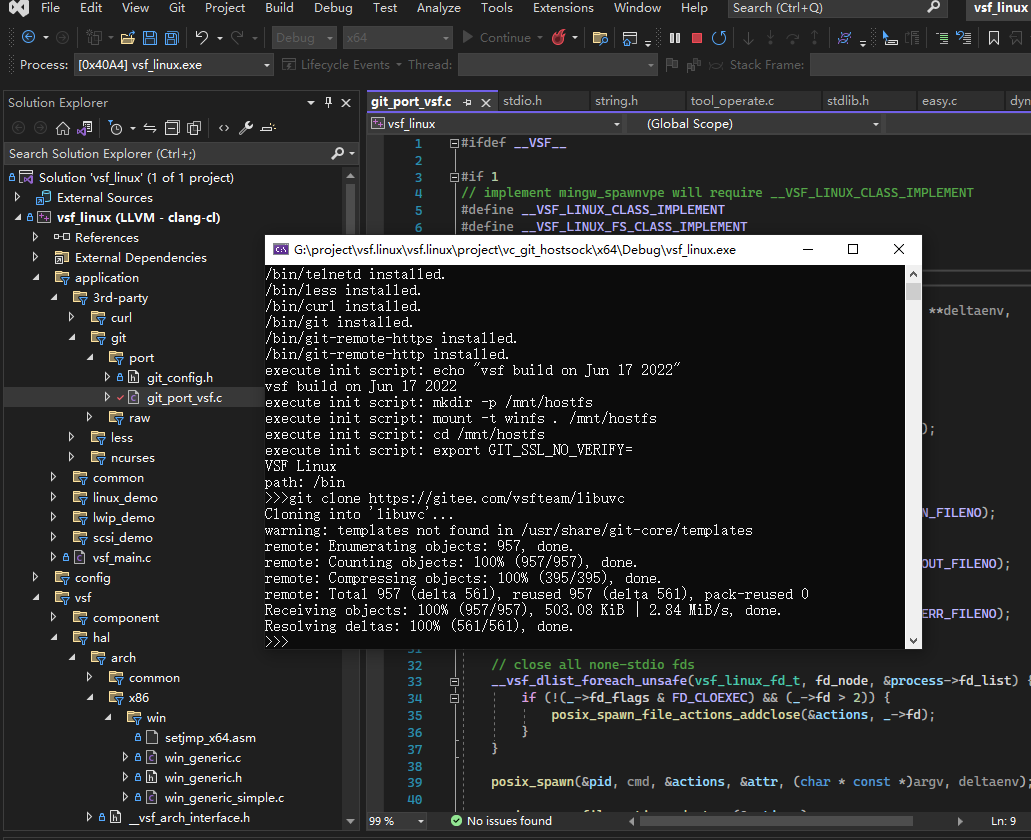

git:

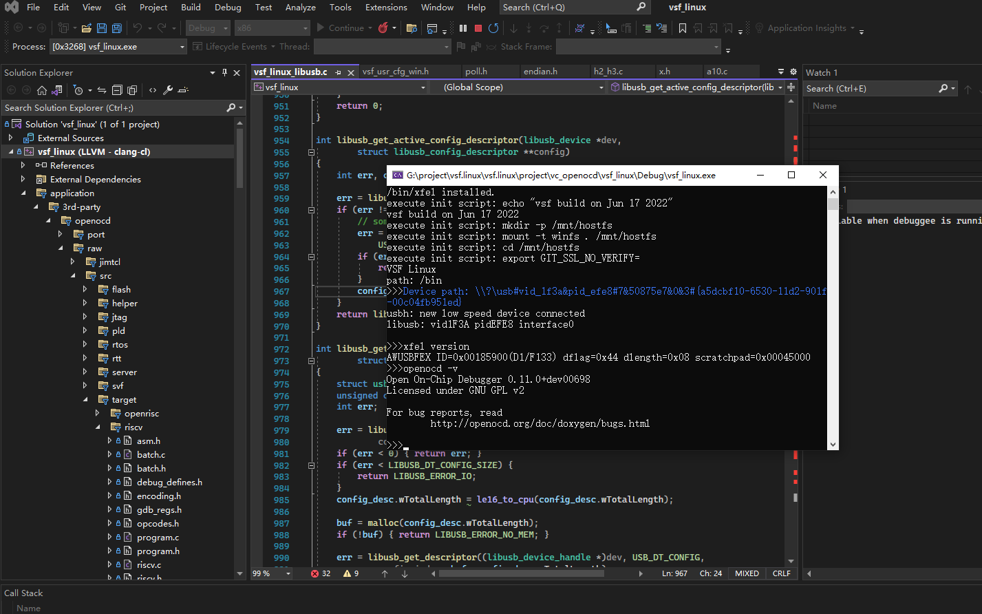

xfel & openocd:

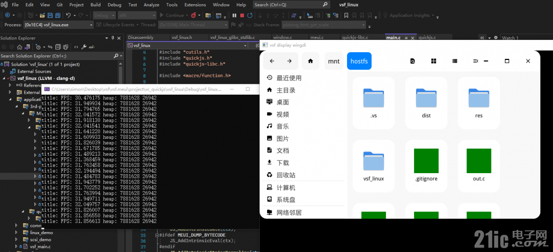

quickjs + MEUI -- 使用react或者preact开发UI应用

话说这种用js开发的应用,怎么保证代码的安全性呢?

脚本开发的话,估计很难保证代码的安全性,即使使用quickjs的bytecode的话,也都是公开的。
js一般也只是用于对接前端的UI开发,不过这个也就只是在PC上玩玩,MCU里的资源和性能不够玩这套
