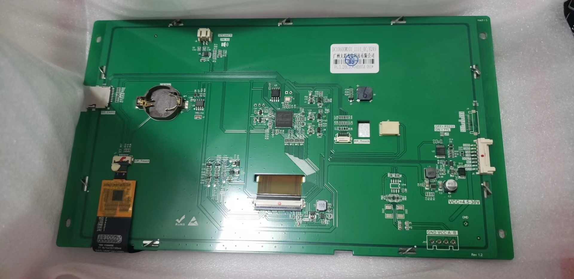

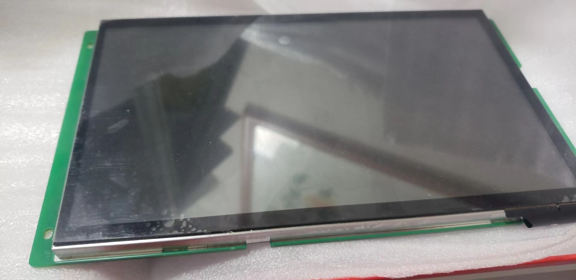

偶尔在某鱼上找了一块F1C600成品板,带10寸屏,这下可以愉快的玩板子喽~~

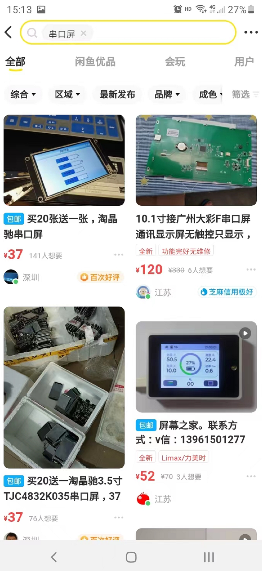

起因:
      一直想找一块简单好用的ARM板子,只做显示和简单应用
      有一天在某宝上搜各种派时,发现荔枝派这个好东西...
      当时好想买来玩一玩,可惜不配大屏,自己点屏又没信心
      进而搜到本网站,只是一直不敢下决心买来测试,只是默默的看各位大神的表演
好久以后:
      早几天没事搜搜某鱼,发现有人卖这个:
     于是问卖家是什么芯片的,卖家看了一下,回我说 F1C600
     what how ? 这么简单就找到了?简直不敢相信
     于是,果断下单买之。。。

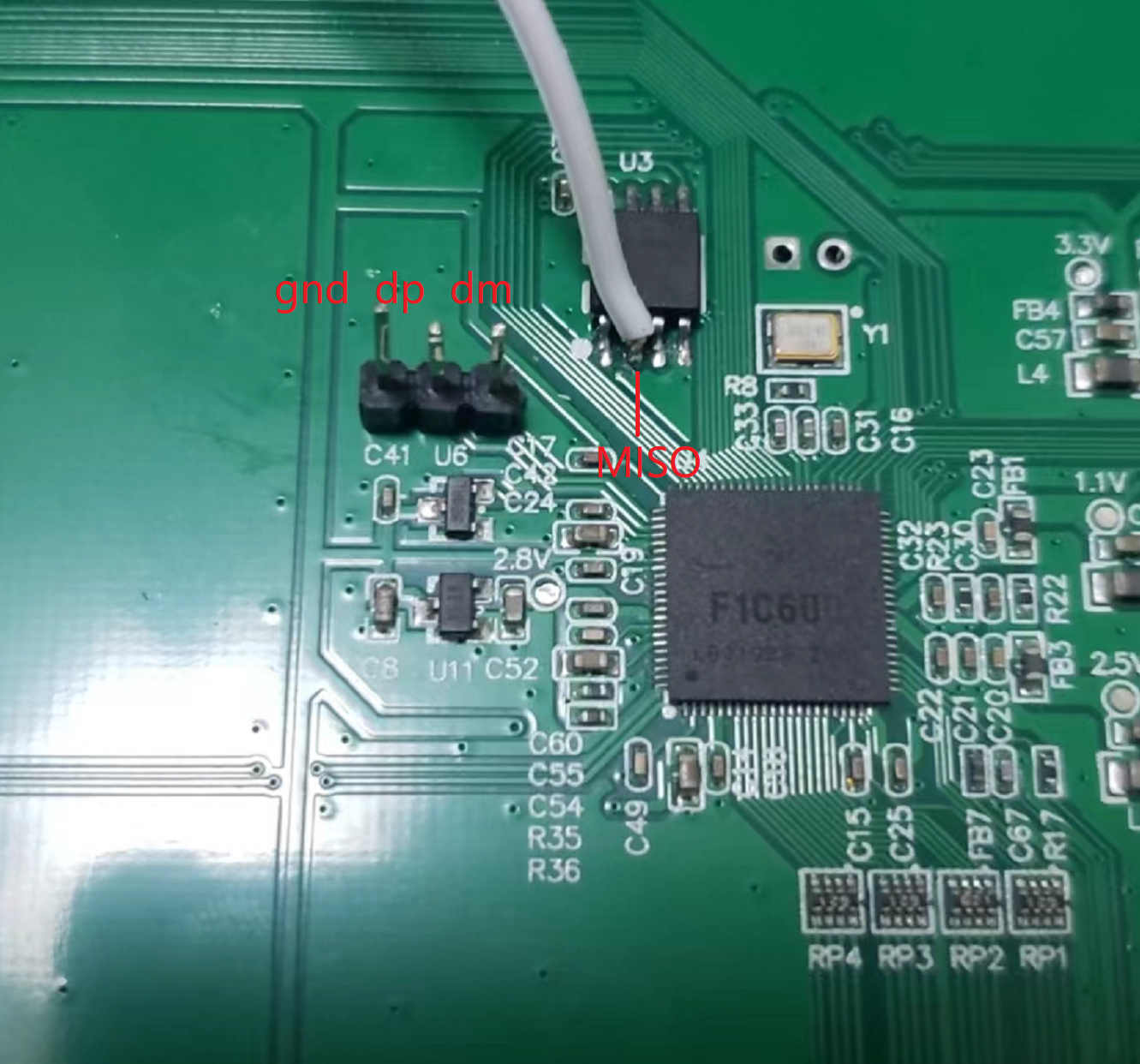

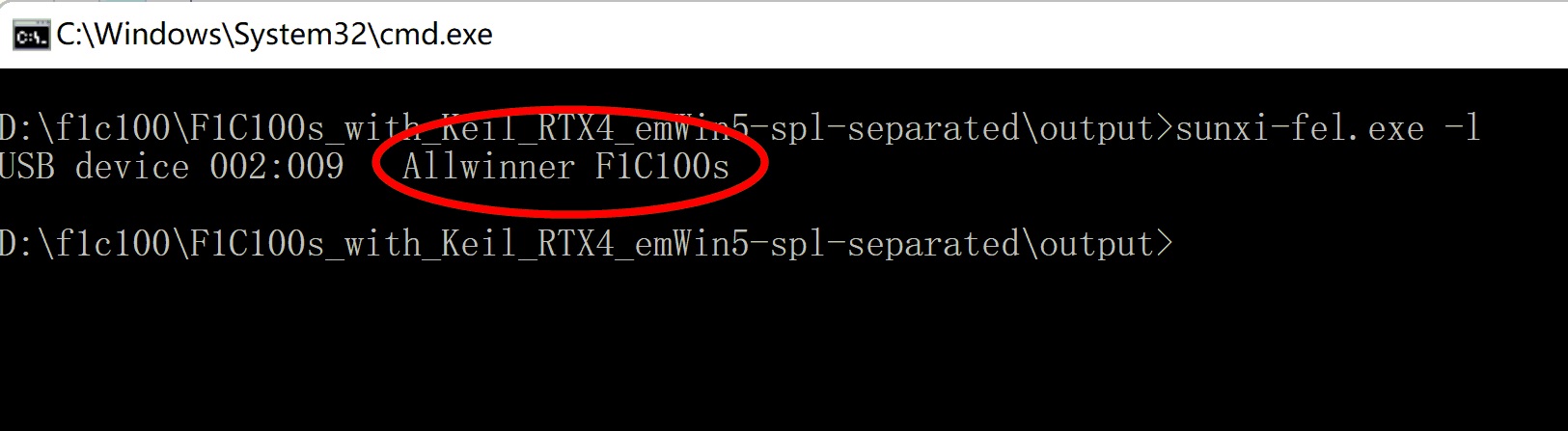

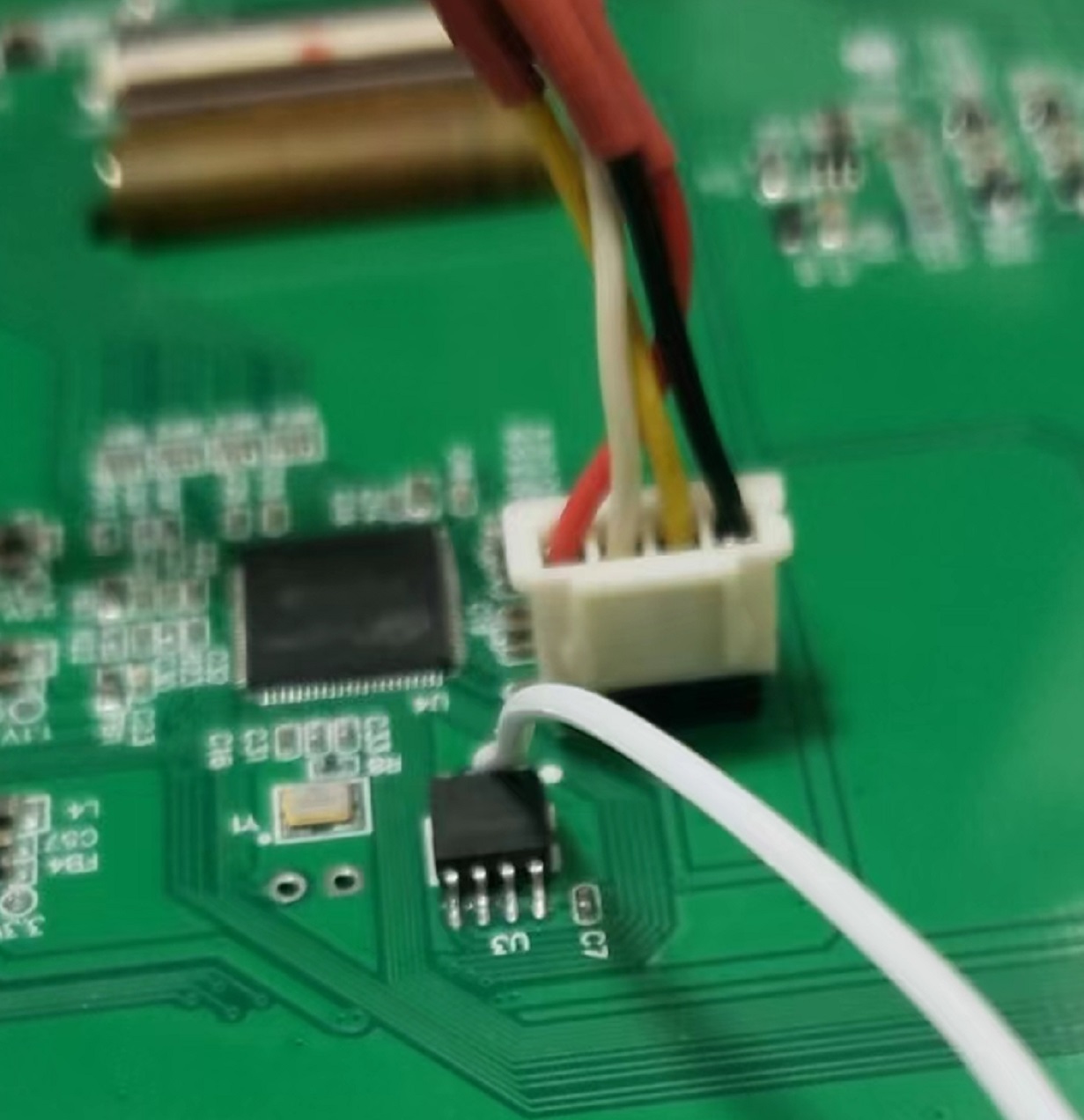

研究阶段:
     没几天就到货了,卖家诚不欺我。果然是F1C600

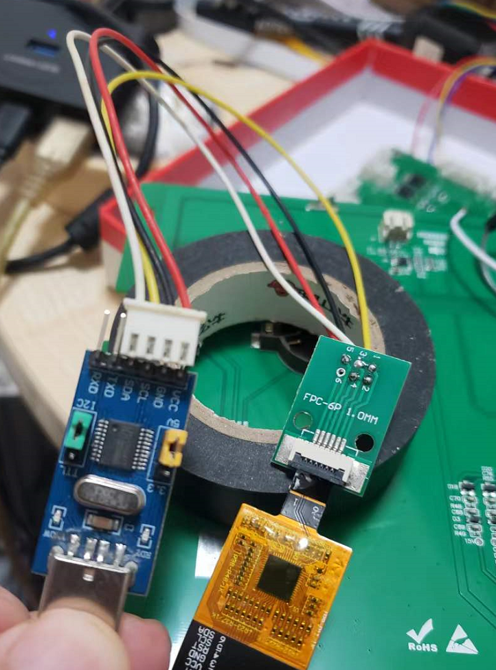

     仔细对比了一下线路图和原理图,发现居然USB口已经预留出来了
     焊上排针,做了一个USB座子。
     按照之前帖子的方法,把MISO也引出来,方便随时能拉低。
     USB是4根线,不接VCC没事的,实际就用3根:
     拉低,再开机,usb马上找到!太好了!!  smile

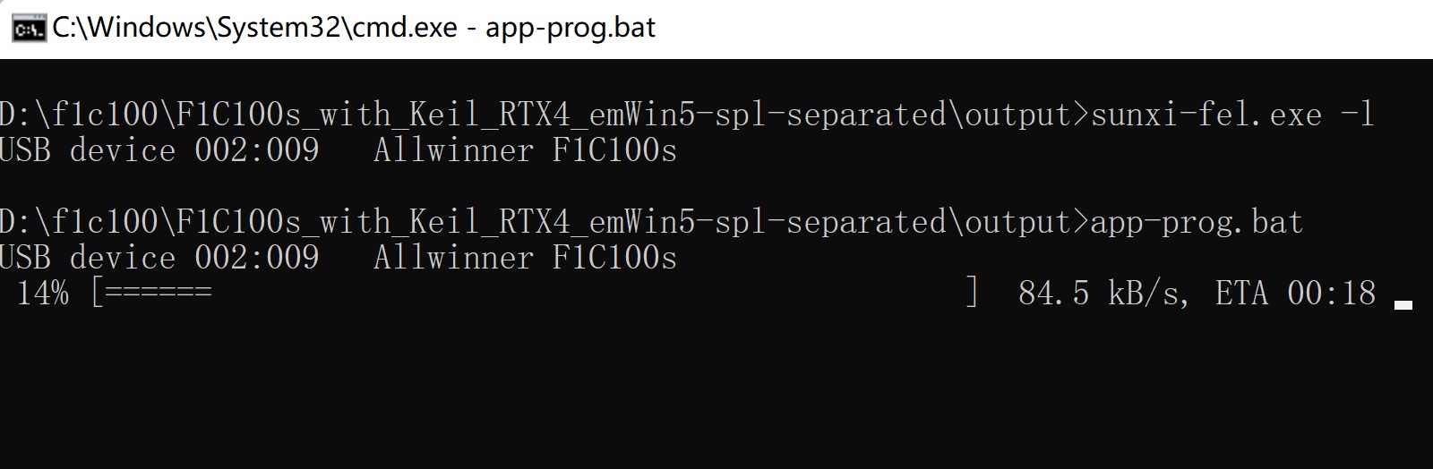

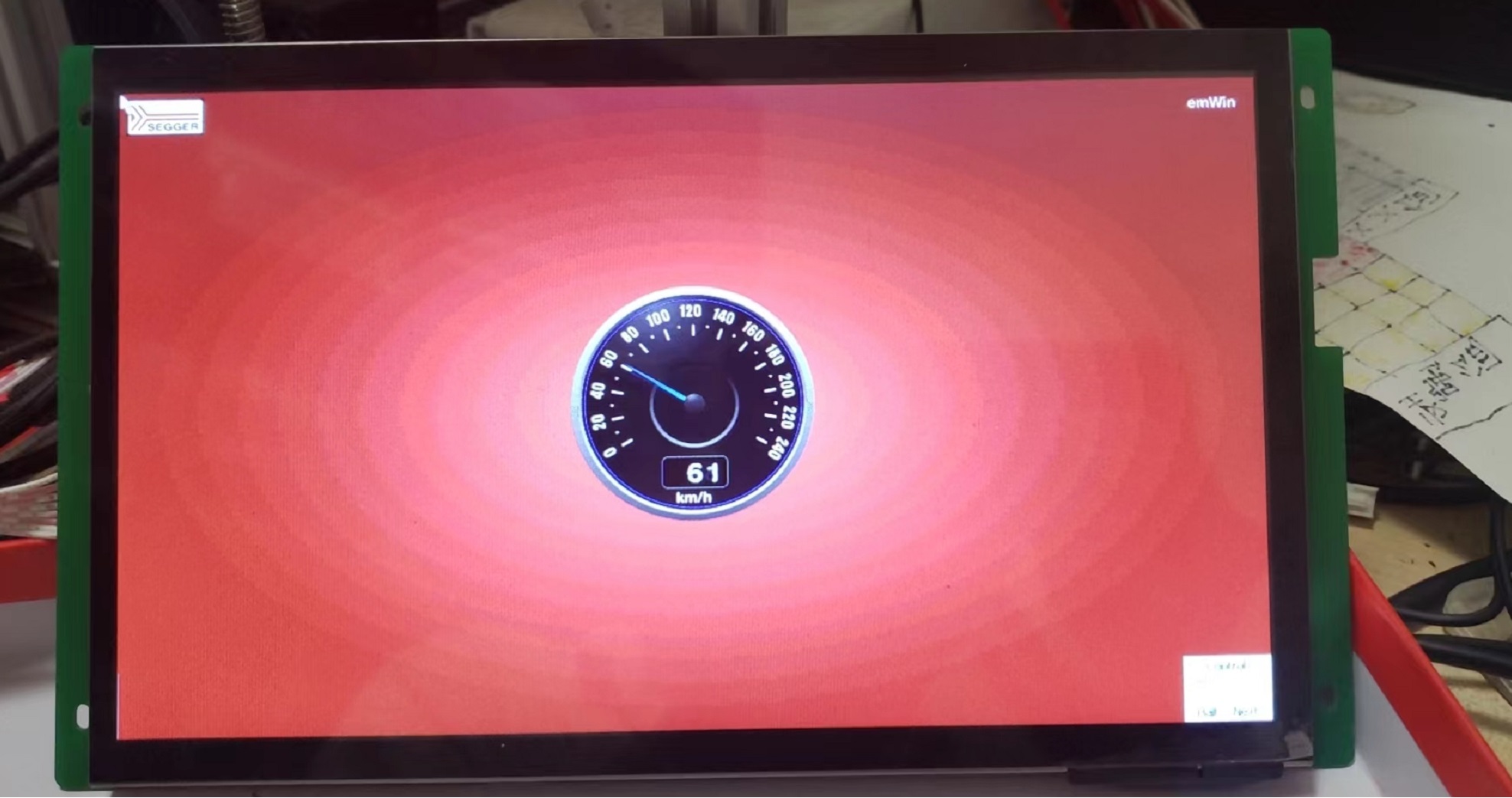

     接着下载大神的裸奔程序:
     重新开机:
修改记录:
     大神的裸奔程序地址:
     https://gitee.com/xuyao2020/F1C100s_with_Keil_RTX4_emWin5?_from=gitee_search
     由于原来只支持800*480显示屏,目前这块板子配的是 1024*600 的,需要稍稍修改下代码。
     代码不多,就几行:
    第1处修改:位于:lcd_cfg.h
         #define LCD_PANEL_XSIZE   (1024)
         #define LCD_PANEL_YSIZE   (600)
         #define LCD_PANEL_BITPP   (16)
         #define LCD_PANEL_BYTEPP  (2)
      第2处修改:位于:fb_f1c100s.c 第40行后面新增
        #if (LCD_PANEL_XSIZE == 1024) && (LCD_PANEL_YSIZE == 600)
        #define FB_LCD_XSIZE    (LCD_PANEL_XSIZE)
        #define FB_LCD_YSIZE    (LCD_PANEL_YSIZE)
        #define LCD_CTRL_BPP    (LCD_PANEL_BITPP)
        #define LCD_BYTE_PP     (LCD_PANEL_BYTEPP)
        #define PIXEL_CLOCK     (33000000)

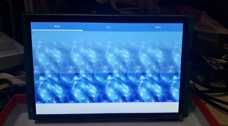

存在的问题:
  1. 跑emwin动画时速度有点卡,也许是没有开双缓冲。
  2. fb时钟跑33M以上就黑屏了。
  3. Red和Blue反了,暂时不知如何修改,若有哪位大神搞定受累回个帖子

红蓝交换问题搞定:
解决方法,参考这个帖子:https://whycan.com/t_7511.html

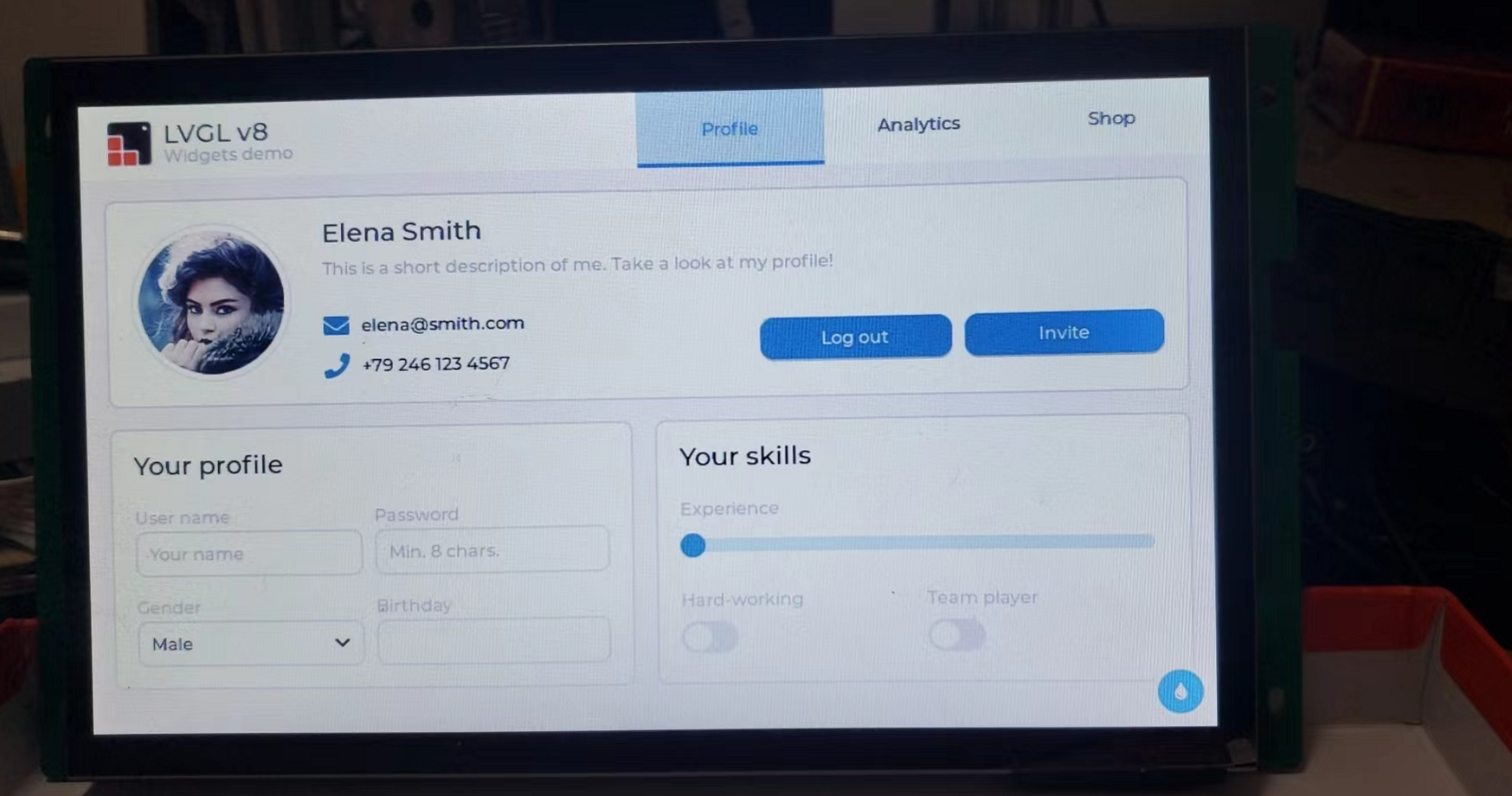

移植LVGL8
把 lvgl 8.3 移上去。能显示一帧,然后就不再显示。
对 lvgl 底层原理不甚了解,暂时未解决。
移植LVGL6
暂不知道如何解决ver8.x只显示一帧的问题
再移植一个6.x试试,仍然只显示一帧
我在这里打印出一个点,发现串口一直有收到,说明程序是没有死的
void UserEntryLoop(void)
  for (;;) {
    target_wdt_feed();
    // 循环间隔
    sys_delay(5);
    lv_task_handler();
    lcnt++;
    if (lcnt>=100) {
	printf(".");
	lcnt = 0;
哪位知道为啥只绘一帧?

楼主 #11 2022-06-26 01:00:58
dg
注册时间: 2018-11-22
已发帖子: 38
积分: 86
Re: 偶尔在某鱼上找了一块F1C600成品板,带10寸屏,这下可以愉快的玩板子喽~~
移植成功了!
原来是没有移植 lv_tick_inc(1); 在 os tick 里面加上这句。
就不会只刷1帧了。

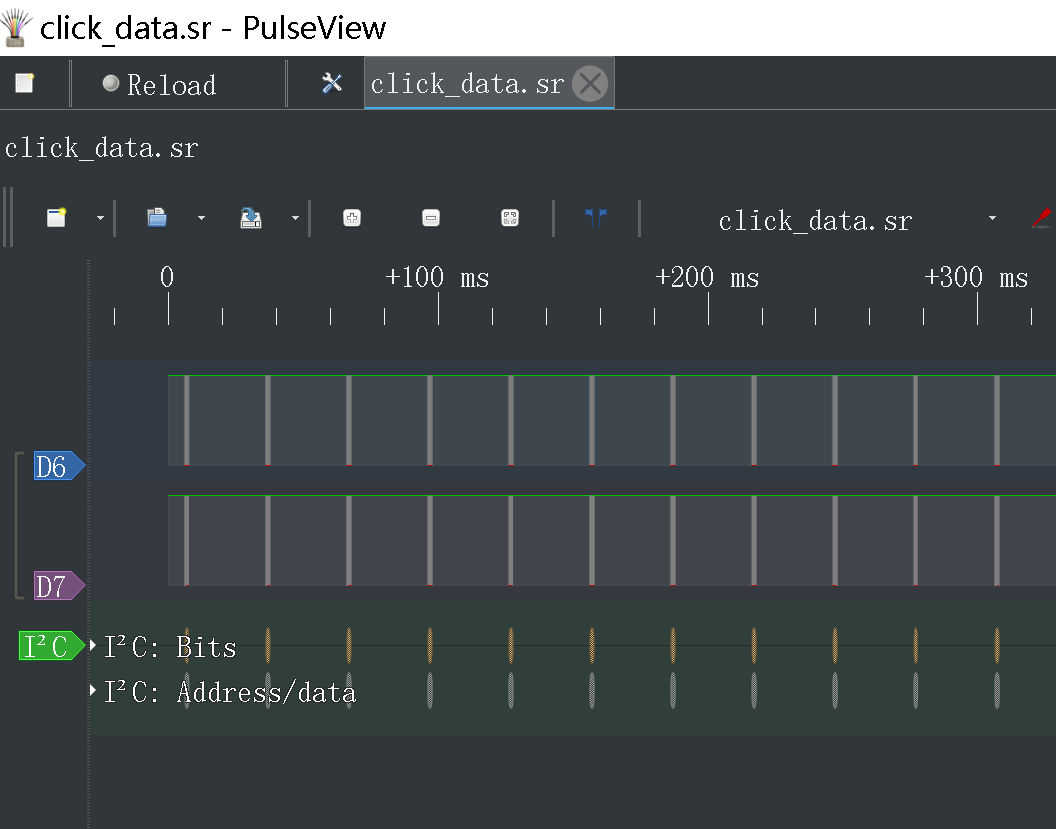

楼主 #13 2022-07-20 23:04:47
dg
注册时间: 2018-11-22
已发帖子: 38
积分: 86

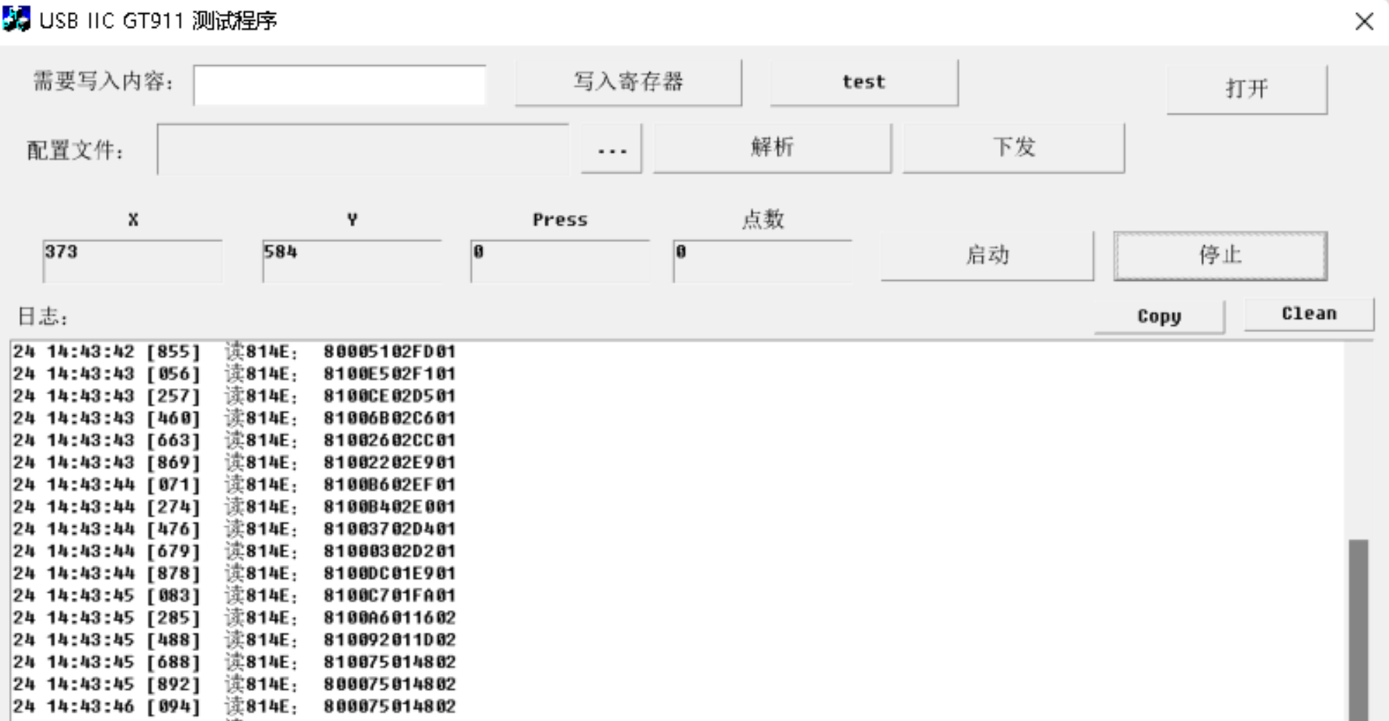

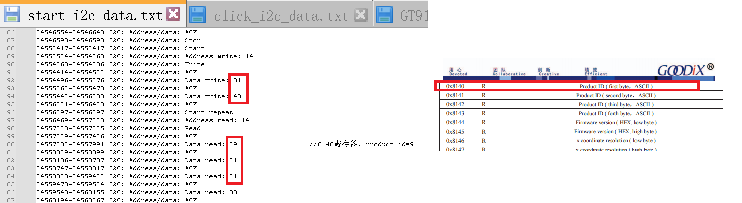

触屏研究
为了研究它的触屏用的啥,再上某宝买一个逻辑分析器:
很简单就装上了,抓包如下:

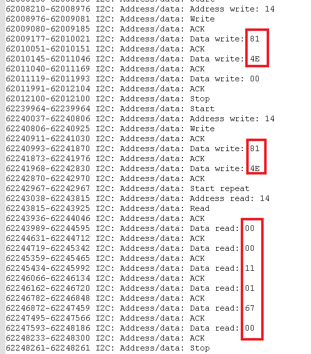

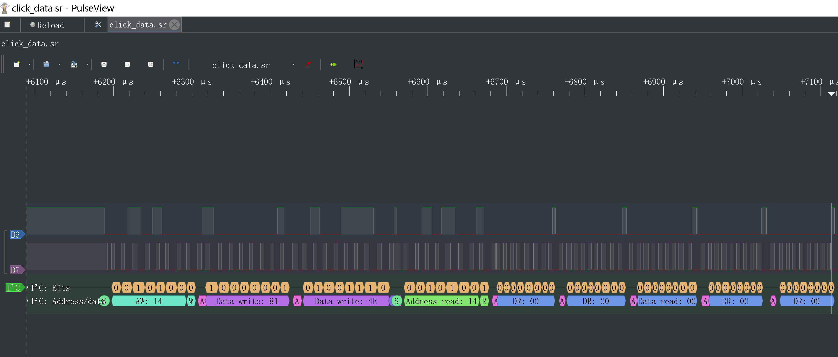

看起来每秒大约33帧触摸的数据包报上来。
用 I2C decoder解码一下:
从 814E 寄存器取数据。
明天再分析是哪个触屏IC。

rb反色这个设置在lcd_system文件中,搜索rb将其值0/1互换就行了

触摸屏型号分析
从开机的数据抓包解码后看,确定是GT911
开机时查询8140寄存器,触摸屏回复“911”
再分析它取数据的抓包:
取一次数据清一次数据
正好手头有usb转iic小工具,写个测试代码试试看:
测试读取坐标正常:

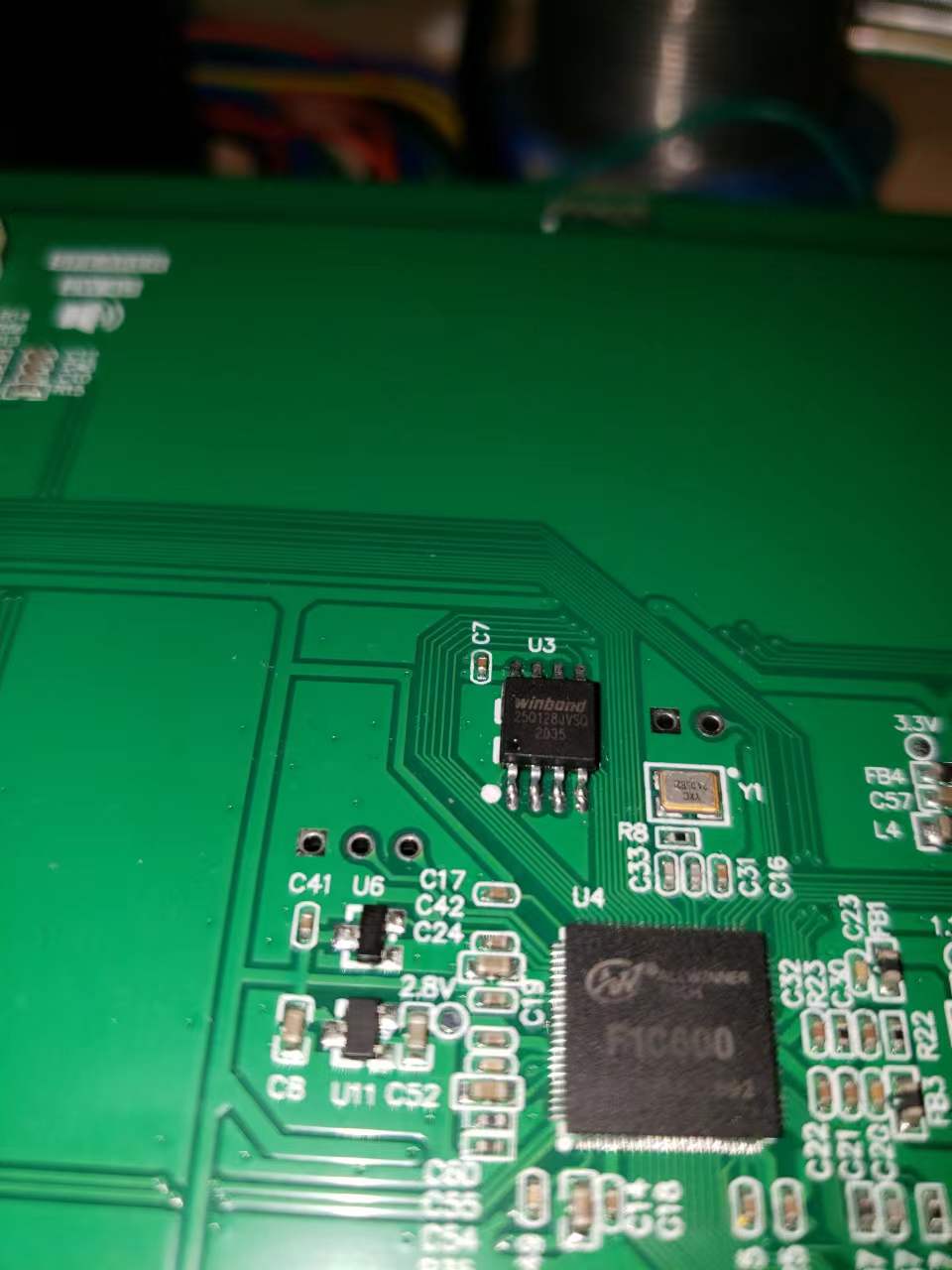

to 楼上:我没备份了,没想到第一测试就成功烧进去了,原始固件就被干掉了。没来得及。
最简单的方式,我觉得是你买一片空白的SPI Flash换上去,旧的留着用flash烧写器读出。
淘宝搜那种十几块的烧写器即可读。

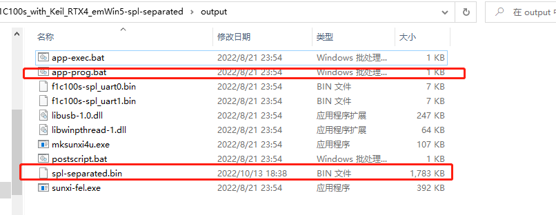

楼主,我也有块他家10.1寸的,为啥我烧录进去不显示,没有任何反jt2.pngjt1.png应。
楼主 #24 2022-10-14 14:40:06
dg
注册时间: 2018-11-22
已发帖子: 38
积分: 86
烧完了需重启一下
看1楼,改那2个地方了没有?
另,背光代码是否是这样:fb_f1c100s.c

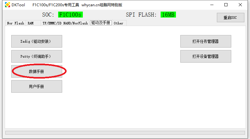

Is there a user manual of f1c100,not f1c100s?
楼主 #26 2022-10-24 09:31:20
dg
注册时间: 2018-11-22
已发帖子: 38
积分: 86
asror 说:
dont care about the postfix
if you need a user manual, you can download DKTool, the manual is include in the software.
DKTool : https://whycan.com/t_5733.html
