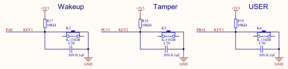

单片机注册IO类型的按键输入设备Demo:
将Wakeup作为LEFT键,Tamper作为RIGHT键,USER作为ENTER键。
7.1 初始化
static void keypad_init(void)
    /*Your code comes here*/
    gpio_mode_set(IO_KEY_WAKEUP, GPIO_MODE_INPUT, GPIO_PUPD_NONE, ((uint32_t)1 << PIN_KEY_WAKEUP));
    gpio_mode_set(IO_KEY_TAMPER, GPIO_MODE_INPUT, GPIO_PUPD_NONE, ((uint32_t)1 << PIN_KEY_TAMPER));
    gpio_mode_set(IO_KEY_USER, GPIO_MODE_INPUT, GPIO_PUPD_NONE, ((uint32_t)1 << PIN_KEY_USER));
初始化按键对应IO为输入。

这里键值1,2对应按键PREV和NEXT,不是LEFT和RIGHT。这样才能左右选择Group的对象。
