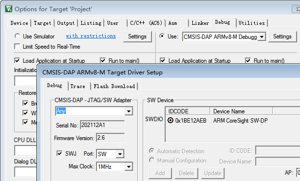

装好MDK之后,通过DAP自动识别芯片。

#10 2022-12-07 16:45:16
上海航芯
注册时间: 2022-04-14
已发帖子: 28
积分: 329
Re: 航芯 ACM32F403RET7 官方开发板玩起来了
lijian758 说:
下载了里面根本就没有FLM文件,能不能传一个在上面,要不然连开始都开始不了啊
下载pack包并安装→型号选择ACM32F403RET7,程序将自动关联至对应的FLM
