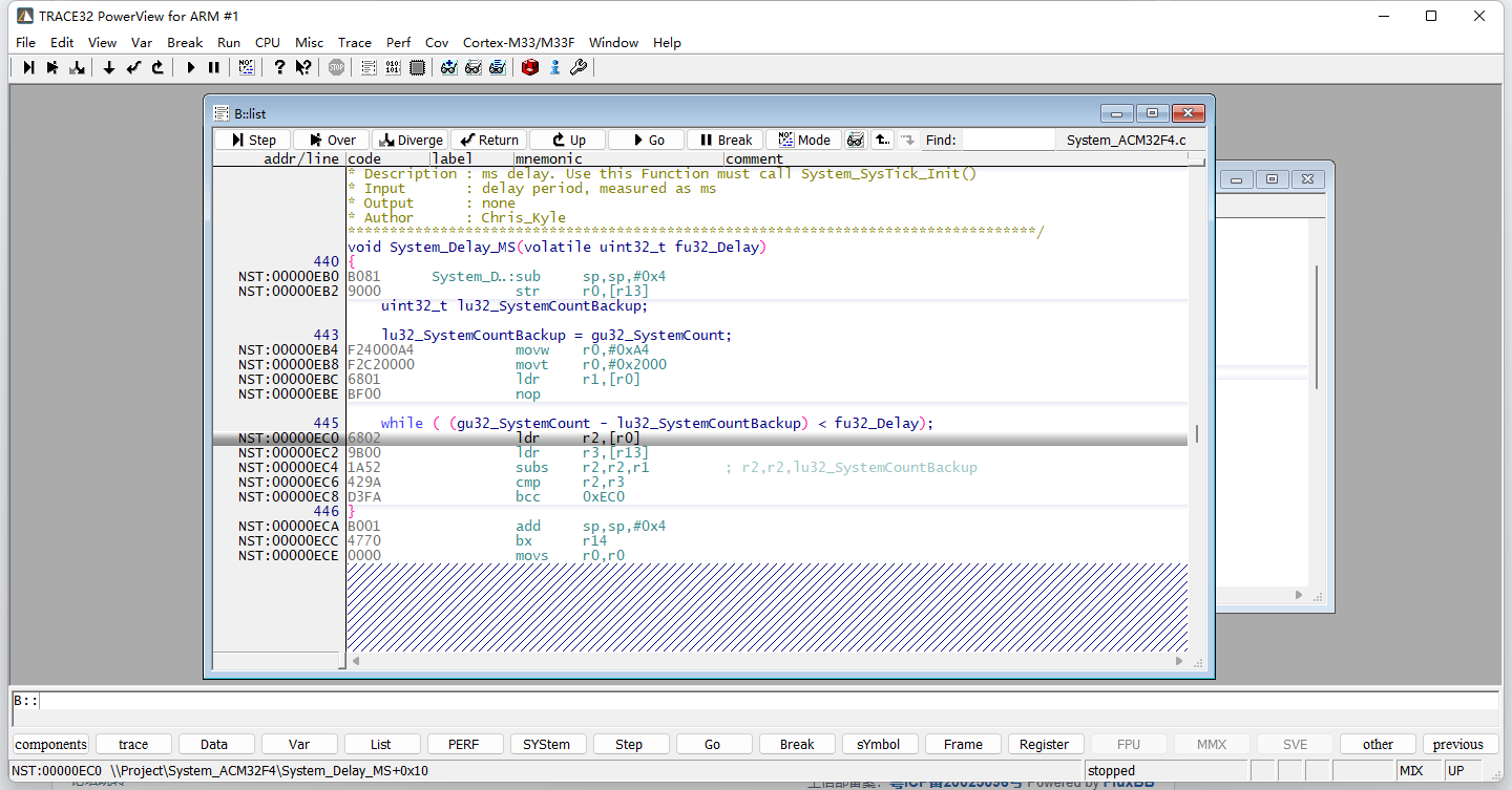

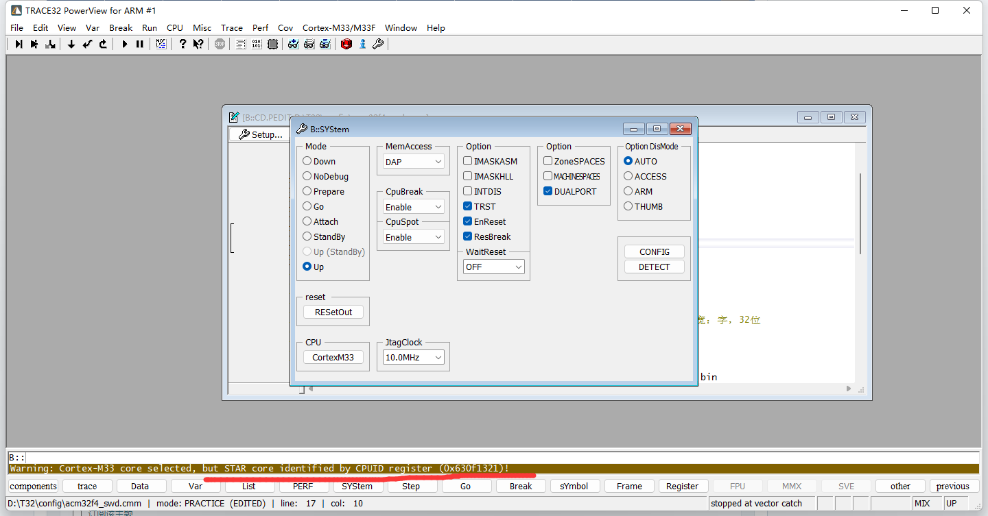

晕哥的淘宝设点买了个板,得空试了下开发板点灯测试正常,测试用trace32连接的时候提示内核问题,cortex m33还是star core?
选择cortex m33跑个点灯倒是没报错。

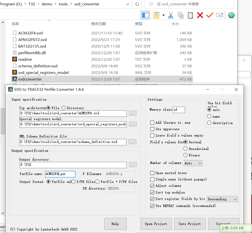

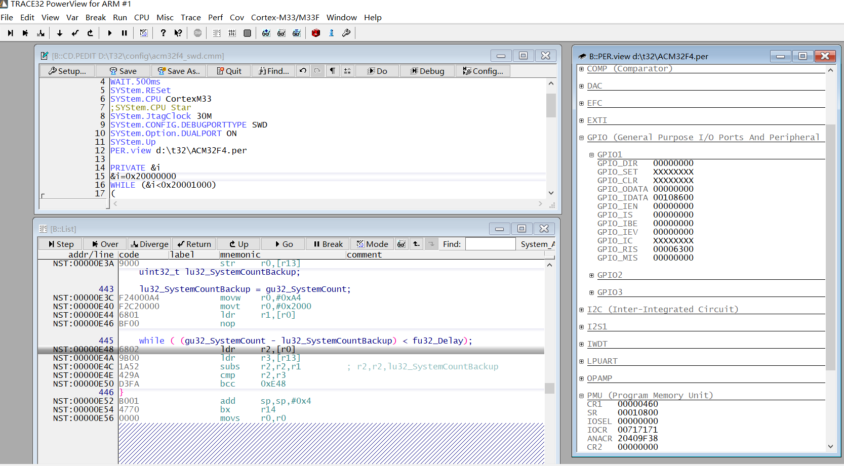

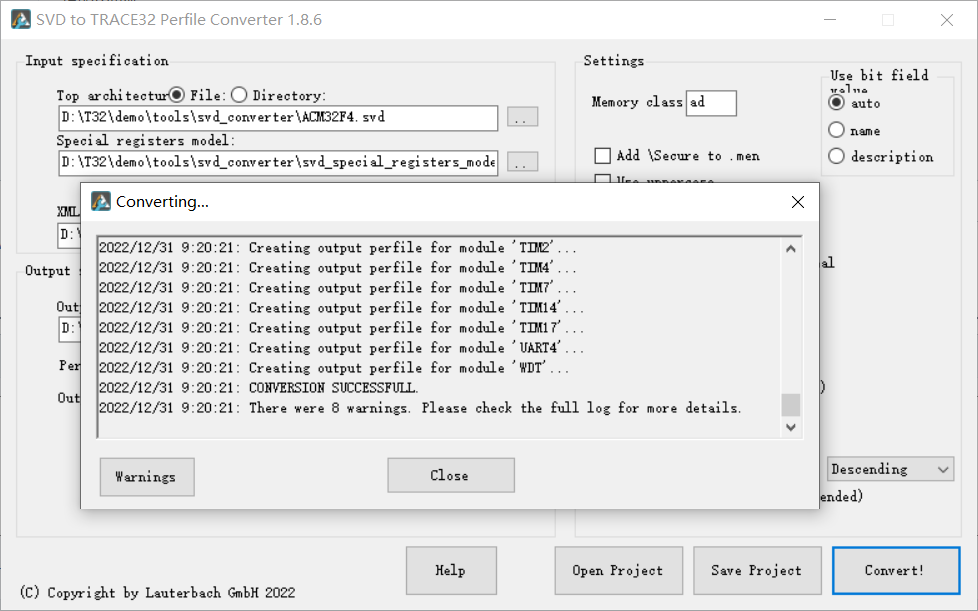

周六得空,把板子翻出来把坑填完,终于可以正常烧写仿真了。

楼主 #6 2022-12-31 09:26:43
wm20031015
注册时间: 2017-10-18
已发帖子: 71
积分: 165
Re: 上海航芯ACM32F403RET7开发板试用
lauterbach最新发布的svdconverter终于可以完整的把SVD文件转换成per文件了,调试MCU就可以使用per.view xxxx来加载,直接察看操作寄存器了。
svd_converter.rar
楼主 #7 2022-12-31 09:34:34
wm20031015
注册时间: 2017-10-18
已发帖子: 71
积分: 165
实际加载后如图
