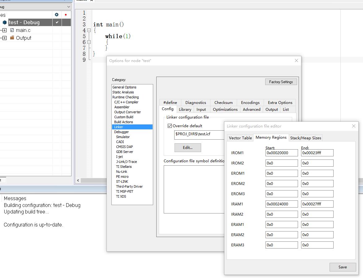

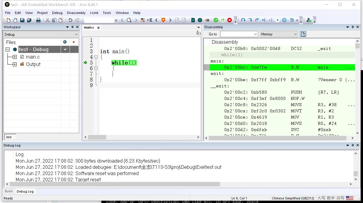

IAR 8.40 + Jlink V9 单步调试 全志T113

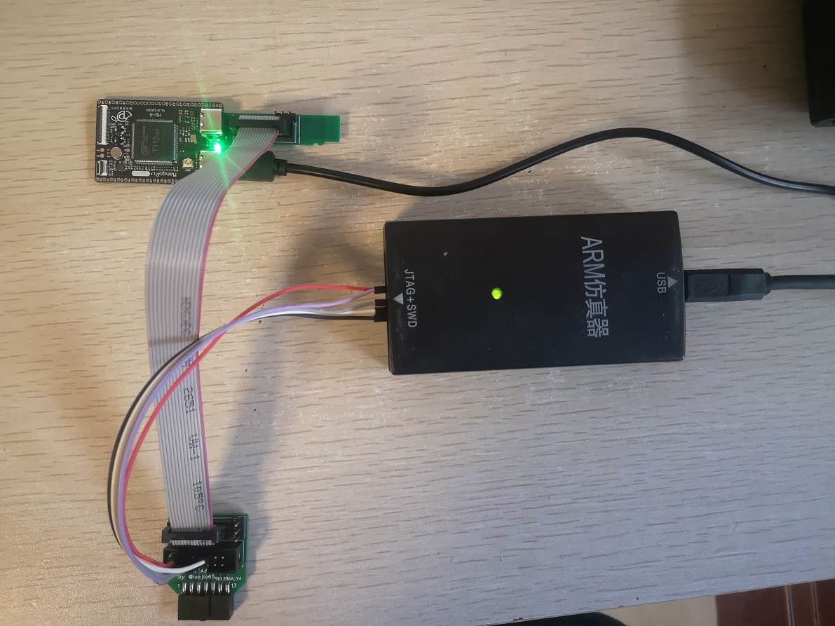

测试的板子是 MQ-R (T113)
Jtag 转接板使用的是【全志官方交流群】的 【洛佳】大佬赠送的,再次感谢洛佳大佬的jtag转接板和口香糖:D
以下是单步调试的画面:D
其他外设请啃手册吧:D

测试工程文件
proj.rar

楼主下午好!请教一下:Jlink 仿真接线是按照箭头四个信号的没?
软件进入仿真具体步骤是怎么样的呢?

其实不需要转接板,把jlink重映射到引出的IO口上,然后连接jlink调试
