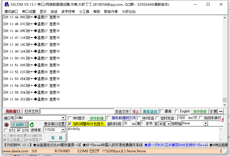

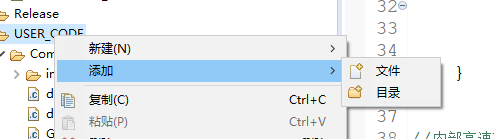

在工程目录添加库库中的printf.h与printf.c

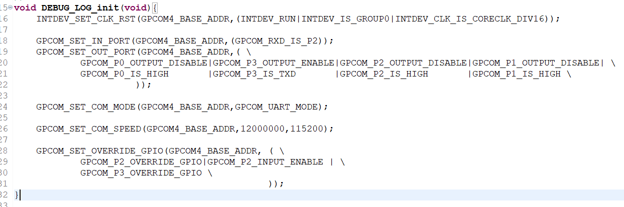

然后初始化一个用于打印的串口
可参考SDK中例程
或参考帖子 【调试记录】调整芯片主频之后串口需要修改串口初始化代码

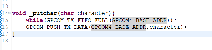

然后添加两行代码即可完成
注意发送端口选择要与初始化时一致
void _putchar(char character){
while(GPCOM_TX_FIFO_FULL(GPCOM4_BASE_ADDR));
GPCOM_PUSH_TX_DATA(GPCOM4_BASE_ADDR,character);
