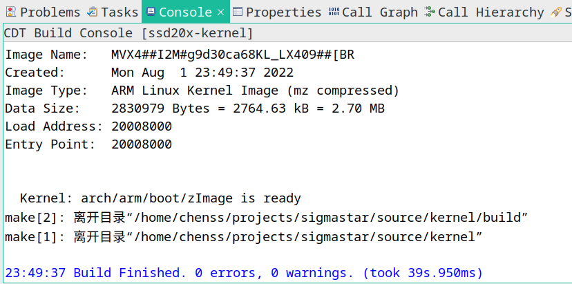

我用我上面这个主机测了下编译4.8的内核耗时40秒。楼主可以组个双路CPU的主机对比下,我的CPU是AMD Ryzen 7 3700X、TDP为65瓦。
