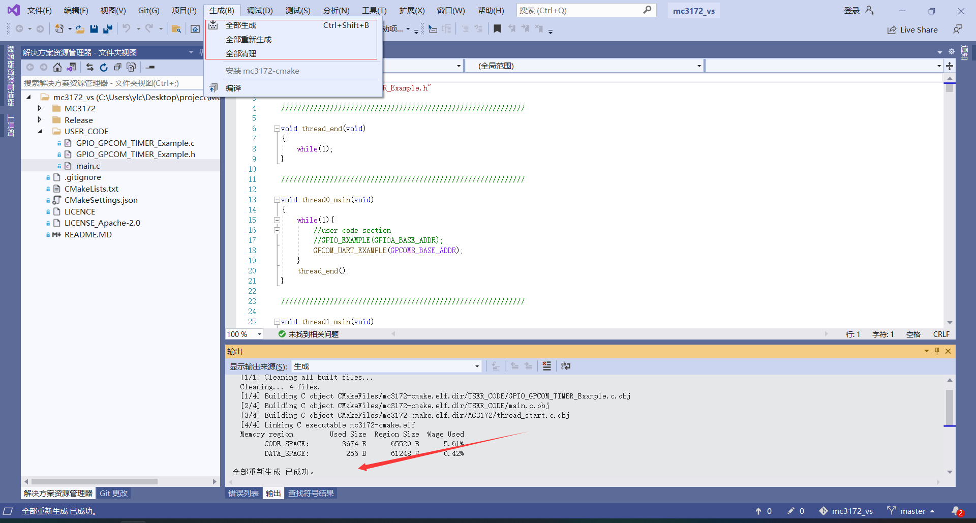

不好意思拿错剧本了,咱回到正题,如果你用mounriver跑通了官方例程,又恰好装了vs2019及以上版本(我试了2019和2022没问题,其他不知道),那么就可以试试用vs来开发,否则本贴建议就看个乐。
示例工程放在了https://gitee.com/ylc0919/mc3172_vs.
逻辑大概就是在vs的框架里使用cmake和ninja来构建工程,cmake由梦程提供,开源地址在https://github.com/dreamcmi/MC3172-CMake.
使用效果是这样的:

这个printf库不是线程安全的,只能拿来临时用用
