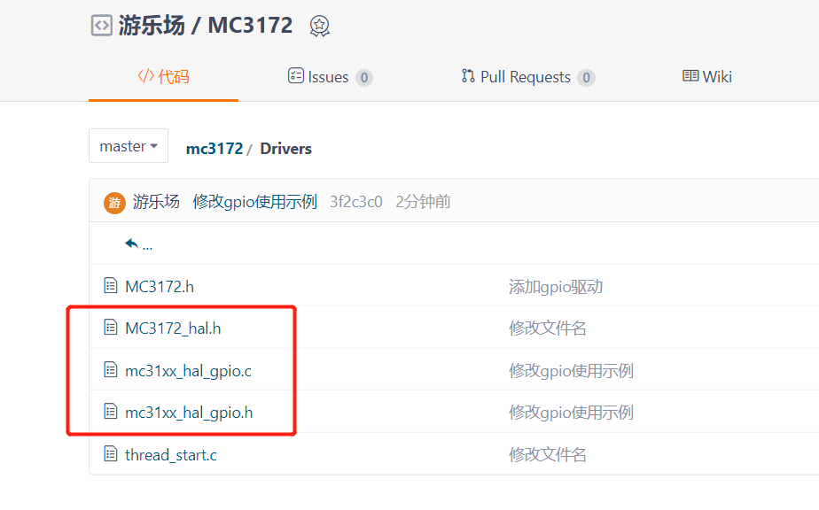

用过不少单片机,stm32的hal库给我留下了极其深刻的印象,那么不妨试试用hal库的方式打开MC3172吧。
代码在此 ,目前gpio部分基本完成,由于需要对照修改,工程中文件比较乱,仅使用图中三个文件即可,如果只体验gpio,可以直接用MC3172_hal.h替换官方MC3172.h,注意修改头文件包含。
使用效果如下:

简单修改,添加了基于官方开发板的测试程序,程序在仓库的hal_gpio分支,master分支我会尝试一些奇奇怪怪的功能,不适合大家参考。
https://gitee.com/ylc0919/mc3172/tree/hal_gpio/
hal_gpio分支代码基于梦程的cmake,用visual studio 和vs code打开均可,原开源地址在https://github.com/dreamcmi/MC3172-CMake.
