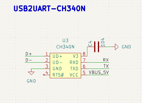

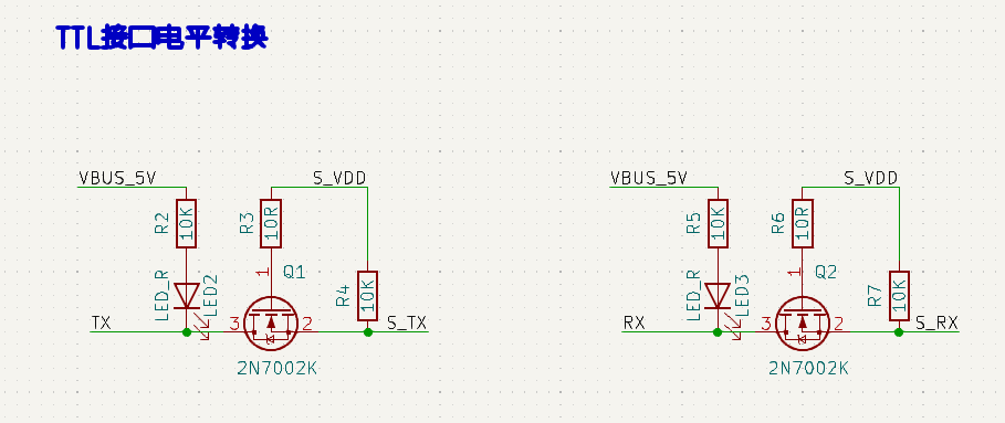

分享支持防倒灌,支持多电平的USB转串口方案,超级简单
支持5V-1.2V所有电平以及变化电平的,使用的电平转换电路是双向的,也可以用于I2C,spi等电路。
直接上图:

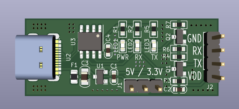

3D显示效果:
文件已经开源,感兴趣的朋友可以打样测试下:
