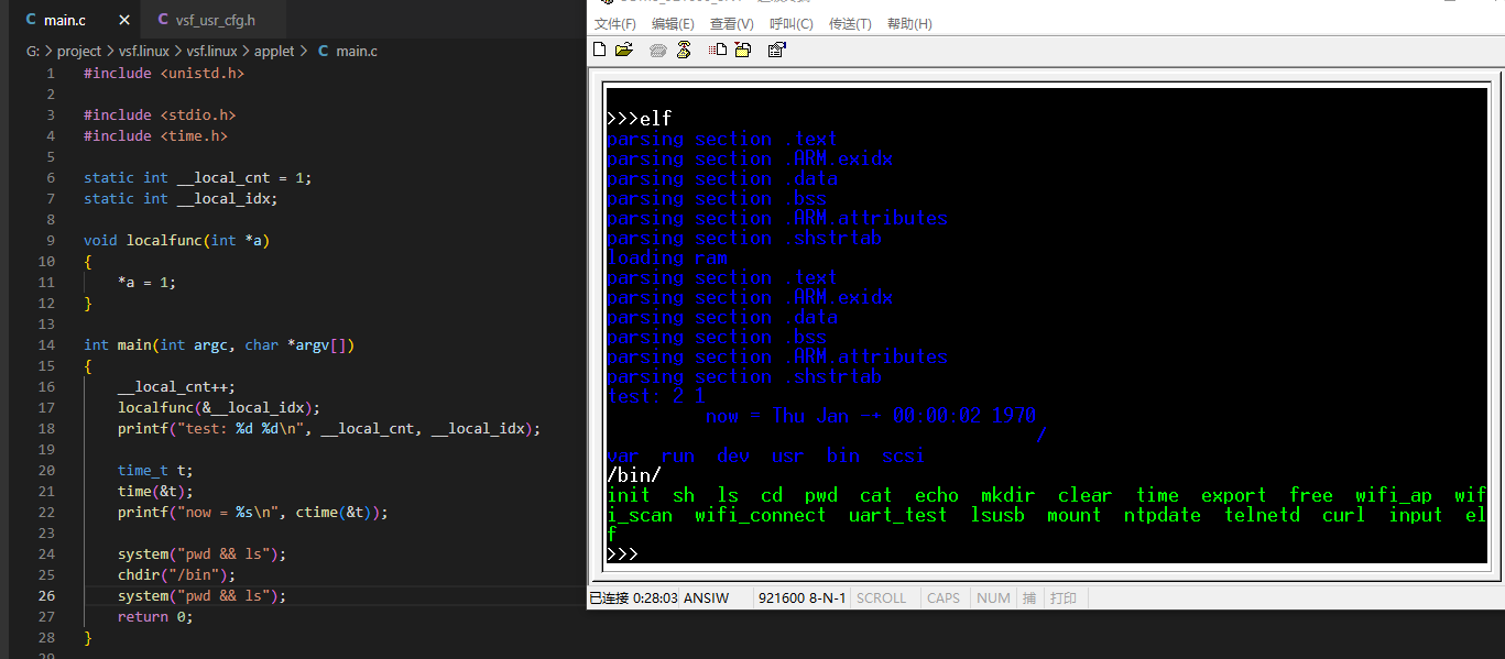

VSF + AIC8800M wifi bt soc,动态应用加载,elf格式XIP
最近尝试了一下wifi/bt soc上,动态加载用户应用的方式。又学到很多没用的知识。
  1. 基本需求
    0) 应用需要方便编译,使用比较通用的格式
    elf:还有谁?
    1) 应用代码部分最好不占用ram,XIP方式运行
    elf: 呃呃呃,你再说一遍?
    2) 用户开发简单,和普通的c一样,甚至可以用其他语言,rust、go等等,反正能编译成elf就行
    elf: smile
    3) 支持cortex-m等MCU芯片
    cortex-m: 纳尼
    4) 全兼容,基于新版本编译的同样代码,可以在旧版中使用,反过来也一样
  2. elf动态加载、地址无关、cortex-m
    0) gcc编译器使用-fPIC,产生的是got-based position independency。
    科普:GOT,Global Offset Table,说白了就是一个存放变量和函数的地址数组,在ram中,用户可以在GOT里实现重定位
    优点:随便乱来,反正地址都是loader决定
    缺点:arm-none-eabi-gcc有BUG,产生基于R9寄存器的GOT代码的时候,PLT(不用明白,反正就是一些代码,用于调用一些内/外部函数等等)里的代码访问GOT还是用PC+偏移,不是用R9寄存器。并且,已知这个BUG好几年前就有,ARM也不会去修复这个BUG。
    1) clang/iar编译器使用-fropi -frwpi,mdk估计也是这个,产生的是embedded position independency。
    优点: 简单,R9只是指向data/bss/noinit的整块内存,不需要重定向
    缺点: 由于没有重定向,所以无法访问外部函数,因为没有从定向操作,也不能对外提供API
    workaround: VSF黑科技,自己实现PLT(支持动态库)
  3. 最终方案
    0) 使用clang编译器编译elf,ARM今后主力支持这个,反正也免费
    1) VSF host程序下的配置:
    VSF_USE_LOADER 使能加载器
    VSF_LOADER_USE_ELF 支持elf加载器
    VSF_LINUX_USE_APPLET linux子系统,支持applet(高大上的说法,其实就只是编译出来的elf)
    VSF_LINUX_APPLET_USE_XXXX linux下哪些头文件支持在applet里使用
    2) VSF applet下的配置
    直接用vsf.linux仓库下,applet/vsf_usr_cfg.h: https://gitee.com/vsf-linux/vsf.linux/blob/main/applet/vsf_usr_cfg.h
    3) applet应用开发
    头文件(包括C库头文件,位于simple_libc下): https://gitee.com/vsfteam/vsf/tree/master/source/shell/sys/linux/include
    直接使用linux的方式开发,如果再linux下可以用,按照applet目录下的编译命令,编译后就可以在vsf里使用。
    使用方法,下载到AIC8800M的内部flash中,然后,vsf的linux里,运行loaderelf 0xXXXXXXXX(flash中的地址)。
上图:
