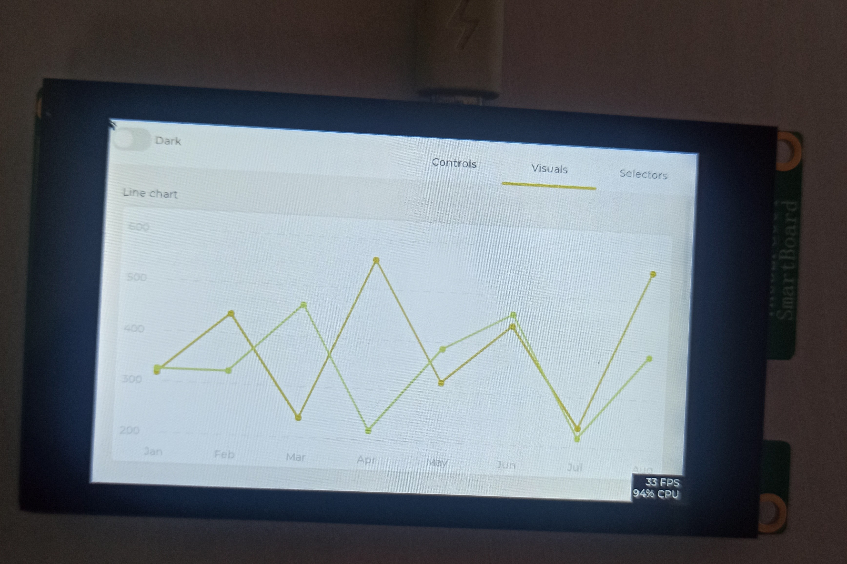

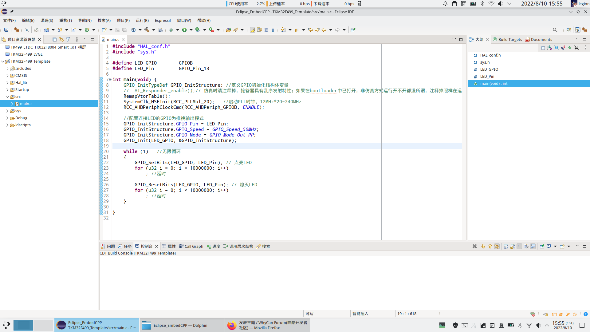

用惯了STM32CubeIDE,对于Keil实在不适应,花了一天时间搭建了Eclipse工程环境,移植了一下LVGL,GCC编译器开到O3,自带的框架例程(lv_demo_widgets)勉强可用,跑分例程就非常卡,屏幕分辨率是800x480。
相比Keil的工程,Eclipse写代码的感觉非常好,重构什么的也很方便。
跑LVGL的图。(LVGL开O3优化触摸好像有问题,不开又非常卡,应该是代码的问题,有时间再改改)

图,开发板是3.2寸800x480的那个,电容屏
