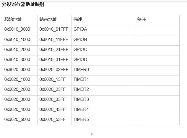

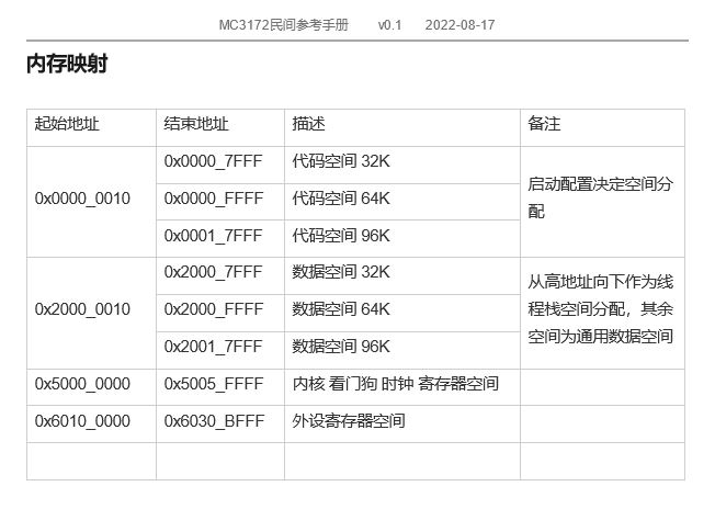

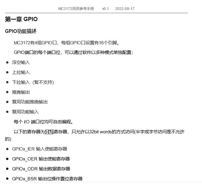

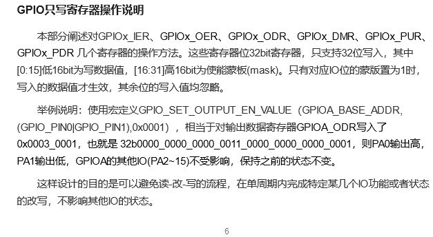

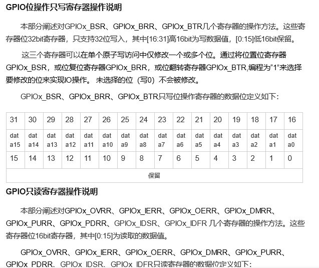

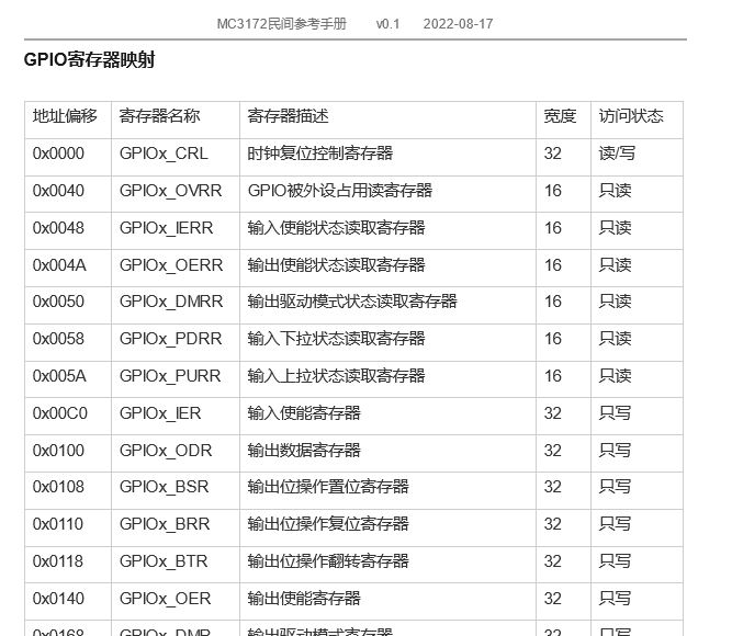

弄了一个民间版本的MC3172寄存器参考手册,目前完成GPIO部分,持续更新。。
起因,看官方代码的宏定义实在是太费劲。恕本人愚钝,没有注释,研究了两天代码,在板子上对照着实验各个寄存器,终于搞明白大概是个啥。
为了防止过几天自己忘记了,也可以给后来者作为参考,所以写了一个民间版本的参考手册,参考STM32的Reference manual改造而来。
会持续更新,研究明白一部分更新一部分。
目前部分内容截图:

0x0180    GPIOx_IDSR    输入数据寄存器,有锁存
0x0190    GPIOx_IDFR    输入数据寄存器,无锁存
#define GPIO_READ_REAL_INPUT_VALUE_ADDR         0x0180  //IDFR 端口输入数据寄存器  无触发器  r
#define GPIO_READ_SAFE_INPUT_VALUE_ADDR         0x0190  //IDSR 端口输入数据寄存器  有触发器  r
这两个有没有搞反,不了解硬件,我不太懂锁存和触发器的关系
楼主 #5 2022-08-22 11:37:07
posystorage
注册时间: 2018-05-06
已发帖子: 173
Re: 弄了一个民间版本的MC3172寄存器参考手册,目前完成GPIO部分,持续更新。。
@游乐场
这个我觉得还是问下官方老哥到底是什么 比较好一点?
