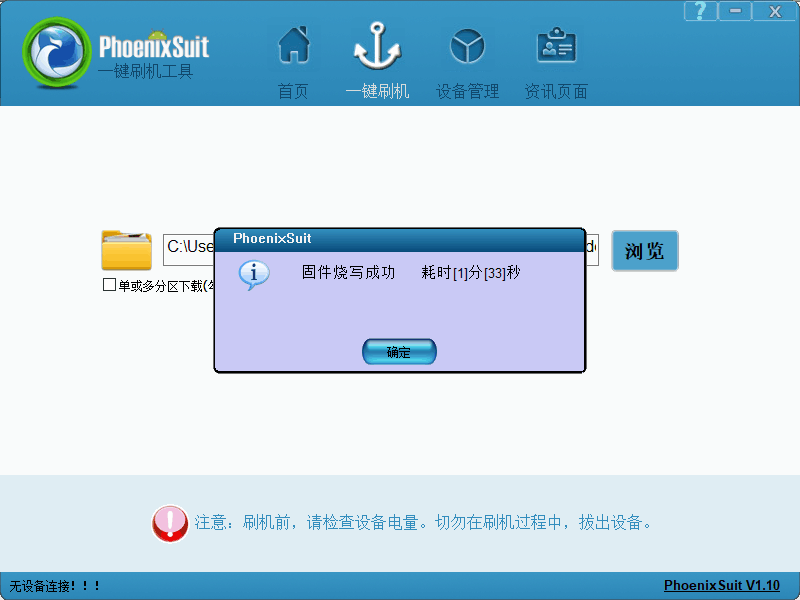

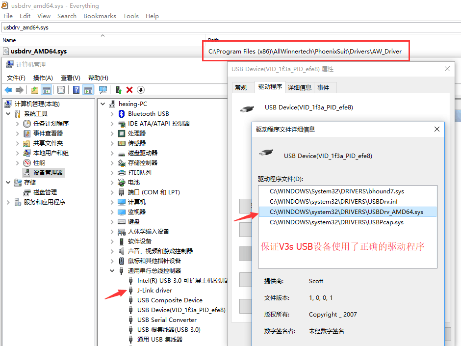

用全志官方软件PhoenixSuit.exe烧录 V3s步骤
用全志官方软件 PhoenixSuit 烧录 V3s步骤
  1. 安裝驱动
  2. 打开PhoenixSuit, 选择需要下载的 img 文件.
  3. 按下S2按键, 准备USB micro 线,一头插入电脑, 一头插入USB J511插座。

晕哥,固件烧录只烧录了4s就显示成功了,是啥情况啊
楼主 #7 2019-02-21 17:14:01
已发帖子: 9,526
Re: 用全志官方软件PhoenixSuit.exe烧录 V3s步骤
可以接调试串口, 通过调试串口可以看到错误信息。

晕哥,固件烧录只烧录了4s就显示成功了,是啥情况啊 遇到相同问题不知怎么解决 V3S
#29 2021-12-23 18:34:43
已发帖子: 3,410
积分: 1907
看串口提示信息。
