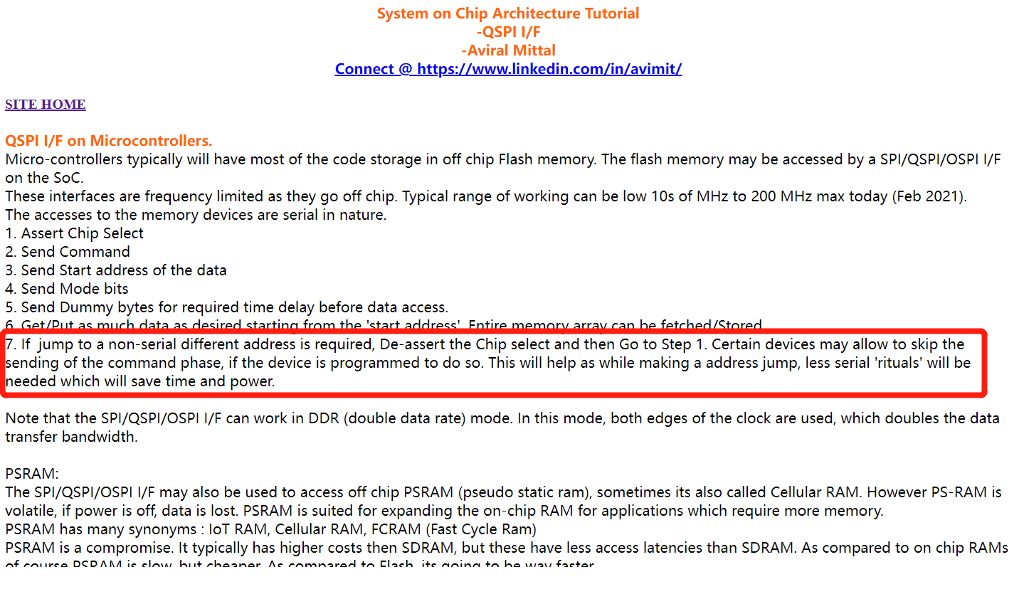

楼主 #3 2022-08-27 10:01:01
dg
注册时间: 2018-11-22
已发帖子: 38
积分: 86
Re: stm32f446外接PSRAM的问题
从这个文件看来,PSRAM只需要不在同一次CS中,即可任意换页。
而我的设置,采用的是MCU自己产生的CS信号,量了下波形也是每次发命令就发的CS。
所以应该是可以换页的。不知何故。。。
