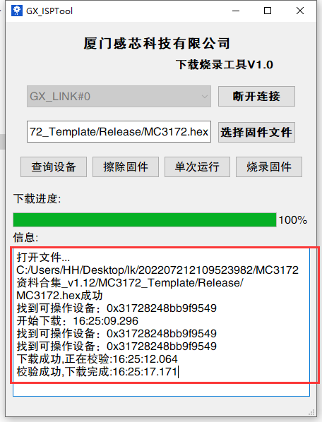

申请到了MC3172测试板,下面按照教程来搭建编译环境,并GPIO点灯。

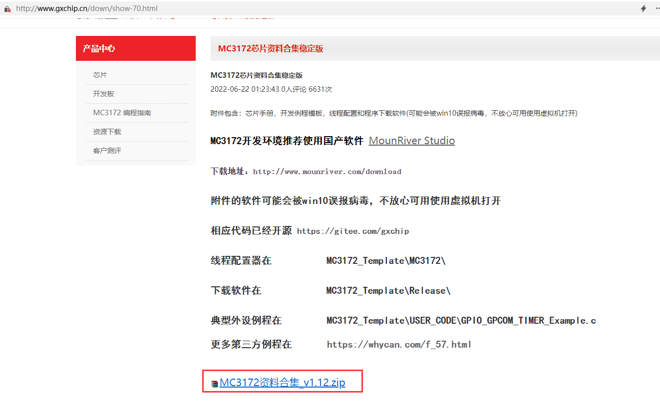

    一、安装软件
    1.1、编译软件MounRiver Studio
    下载地址:http://www.mounriver.com/download
    1.2、下载官方的软件
    下载地址:http://www.gxchip.cn/down/show-70.html,下载资料合集,软件在里面
    二、编译代码

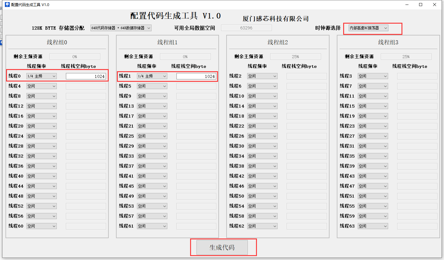

    2.1、配置线程

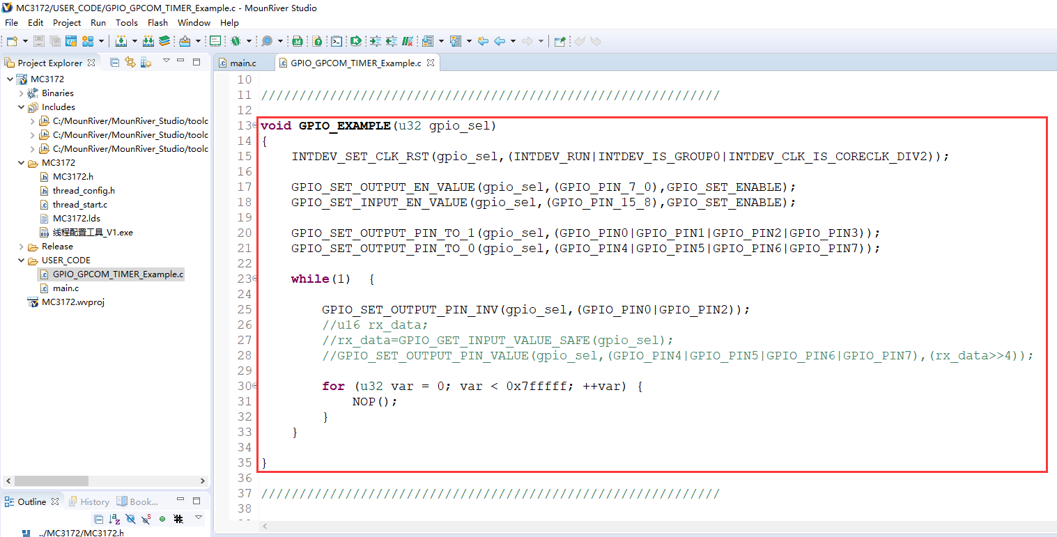

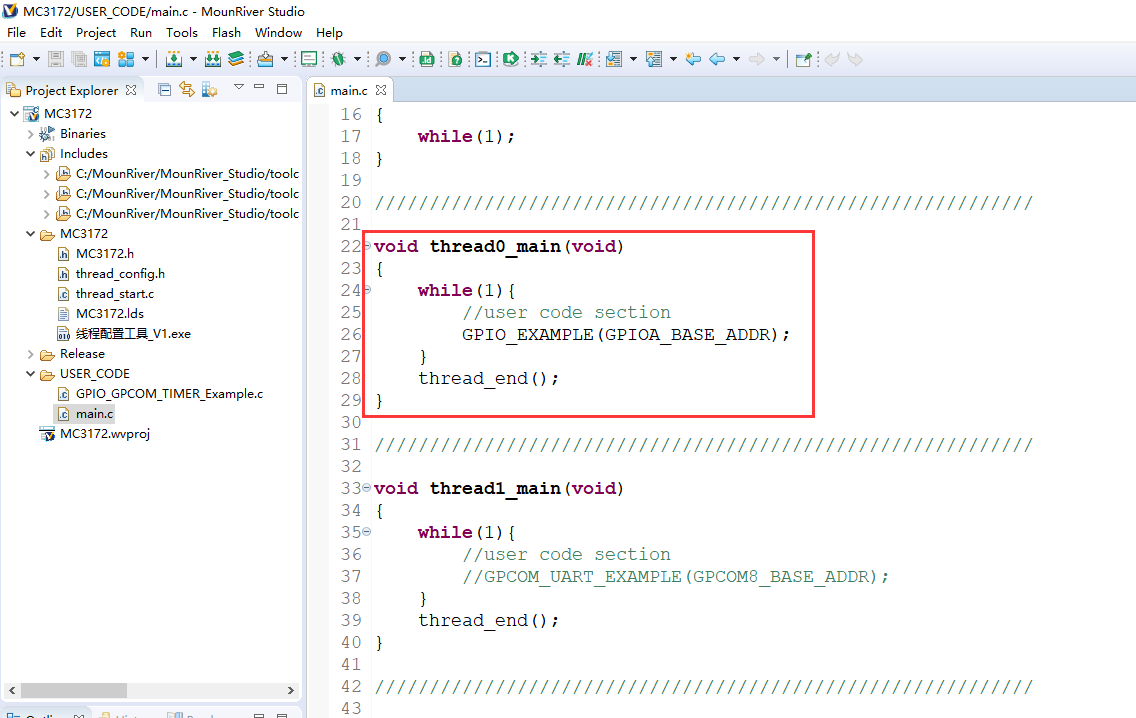

    2.2、代码

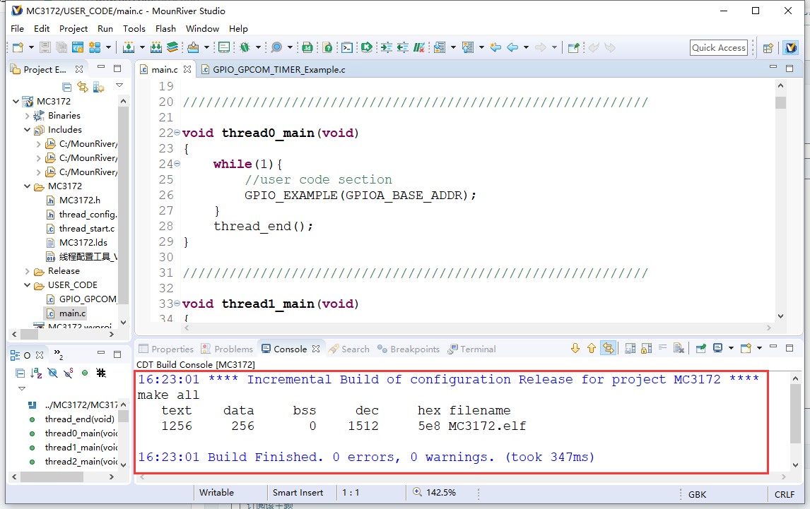

    2.3、编译代码
    三、下载运行
    3.1、下载程序
    3.2、运行视频

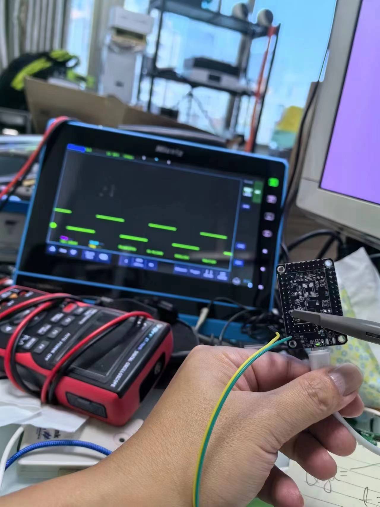

powerpan
注册时间: 2019-05-05
已发帖子: 53
积分: 46
Re: MC3712 GPIO点个灯
@tlled
这里不得不吐槽下开发板,最新的板子居然不标注io以及管脚方向,导致测试的时候找了好久管脚才能测试通。
图片如下
