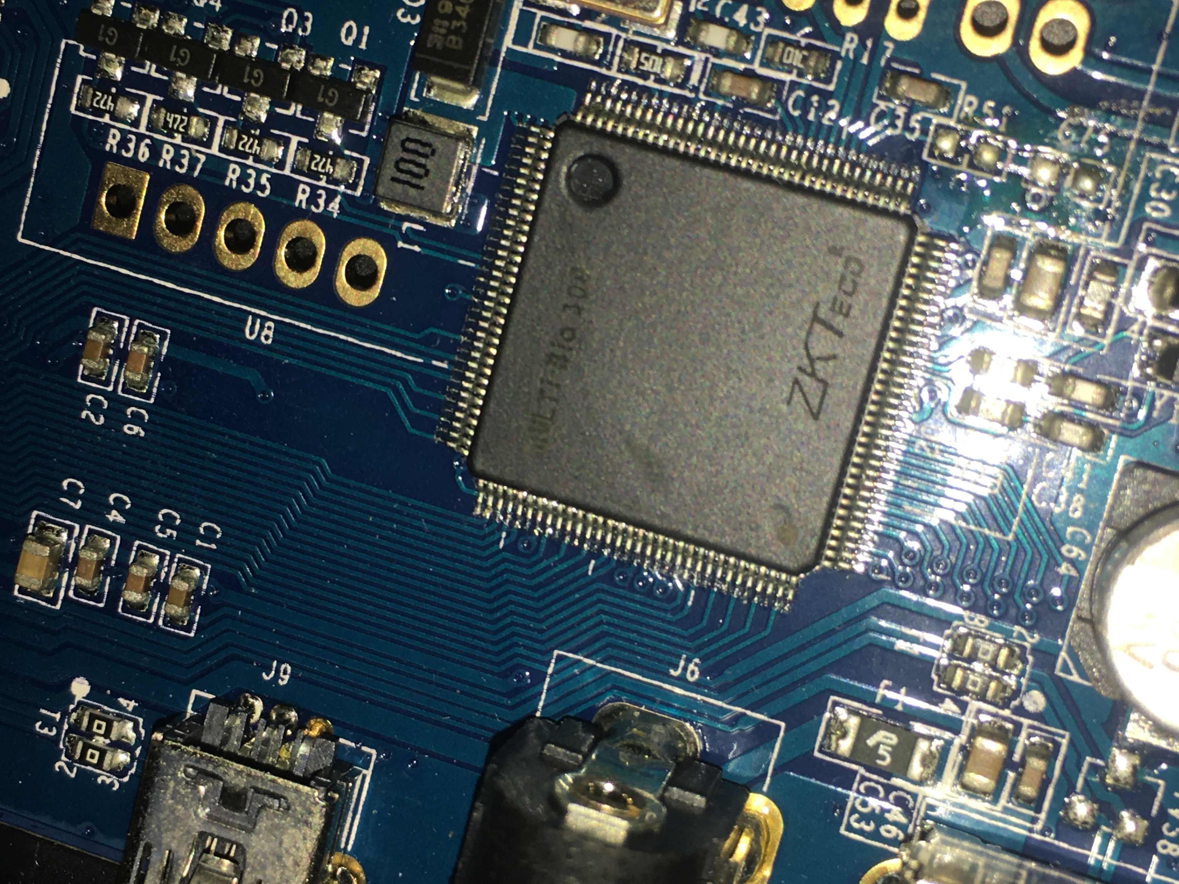

zkteco打磨片型号求助
朋友们好,最近淘了一台zkteco的门禁机,里面有一颗“multi-bio 300”芯片用于实现指纹识别,看着像是打磨片,还带有一个外挂ram0C8E9511-6808-4B4B-9017-3DDFC14AF935.jpeg。请问这个片子是什么型号的?市场上有大量的存货,带屏且价格很低。发热比较大,性能应该不错,不知道可否二次利用。谢谢各位朋友的帮助。

中控的刷卡机之前厂家给我远程调试过,跑的Linux,重启时印象uboot显示mips处理器

这个是指纹+人脸识别考勤机的板子吧,早期 他们是用君正的X1000E(BGA封装),这个QFP的好像是安凯的3750/60,你是要用来做什么产品的?我之前是搞这个行业的,有兴趣交流加Q 68407187
