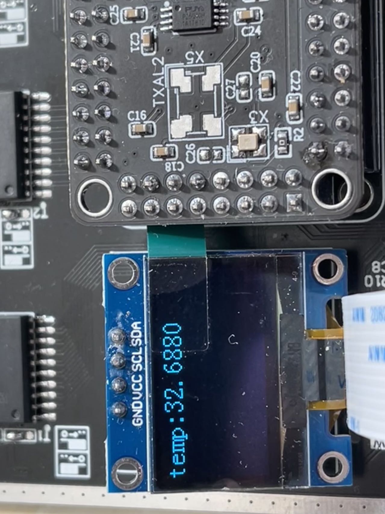

本文介绍MC3172驱动DS18B20。
此驱动根据datasheet模拟实现。

最终效果
