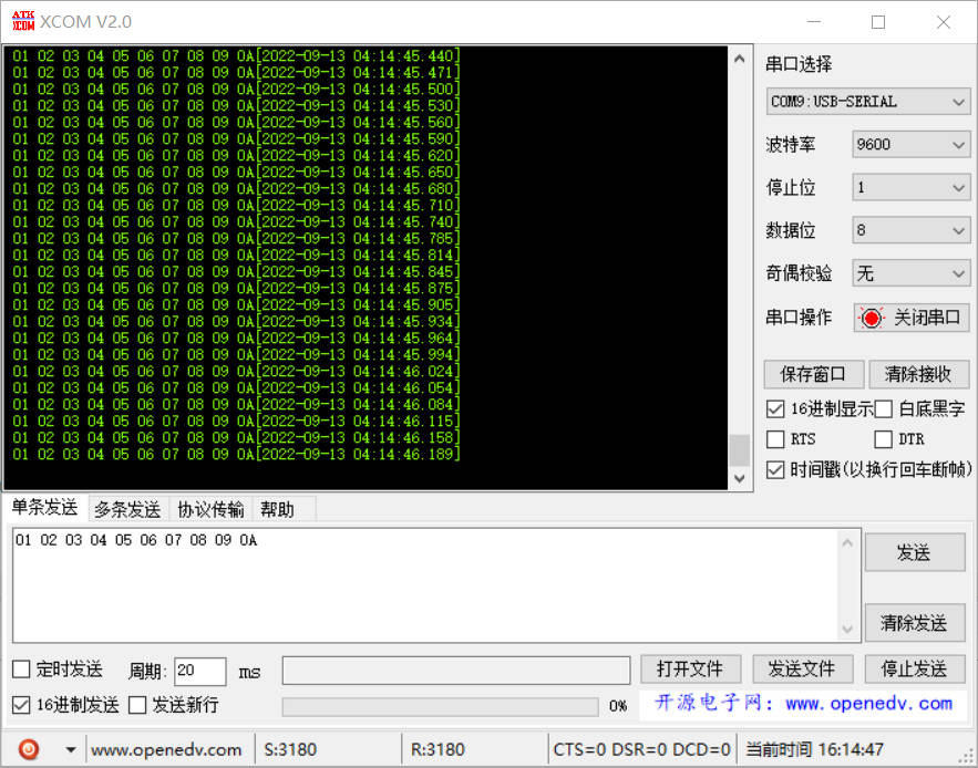

最终效果
*程序还有很多可以优化的地方,比如接收函数可以添加接收超时,此贴只作为一个DEMO,欢迎大家批评指正。
*也希望起到抛砖引玉的效果,能够看到更多优秀的程序开源。

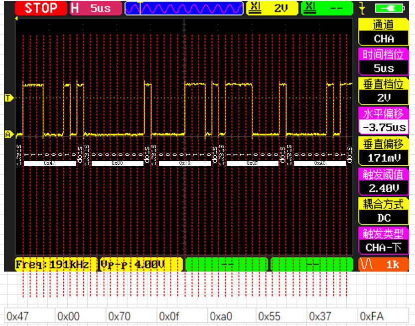

楼主 #2 2022-09-14 10:45:52
XMGroupe.
注册时间: 2022-08-22
积分: 237
Re: [XMG助力国产]MC3172普通IO模拟UART-9600
@XMGroupe.
补一个串口数据波形图,下图是1M波特率,每个bit占1us,8,N,1,低位先传。模拟串口改参数可以参照这个波形图自己写时序。
