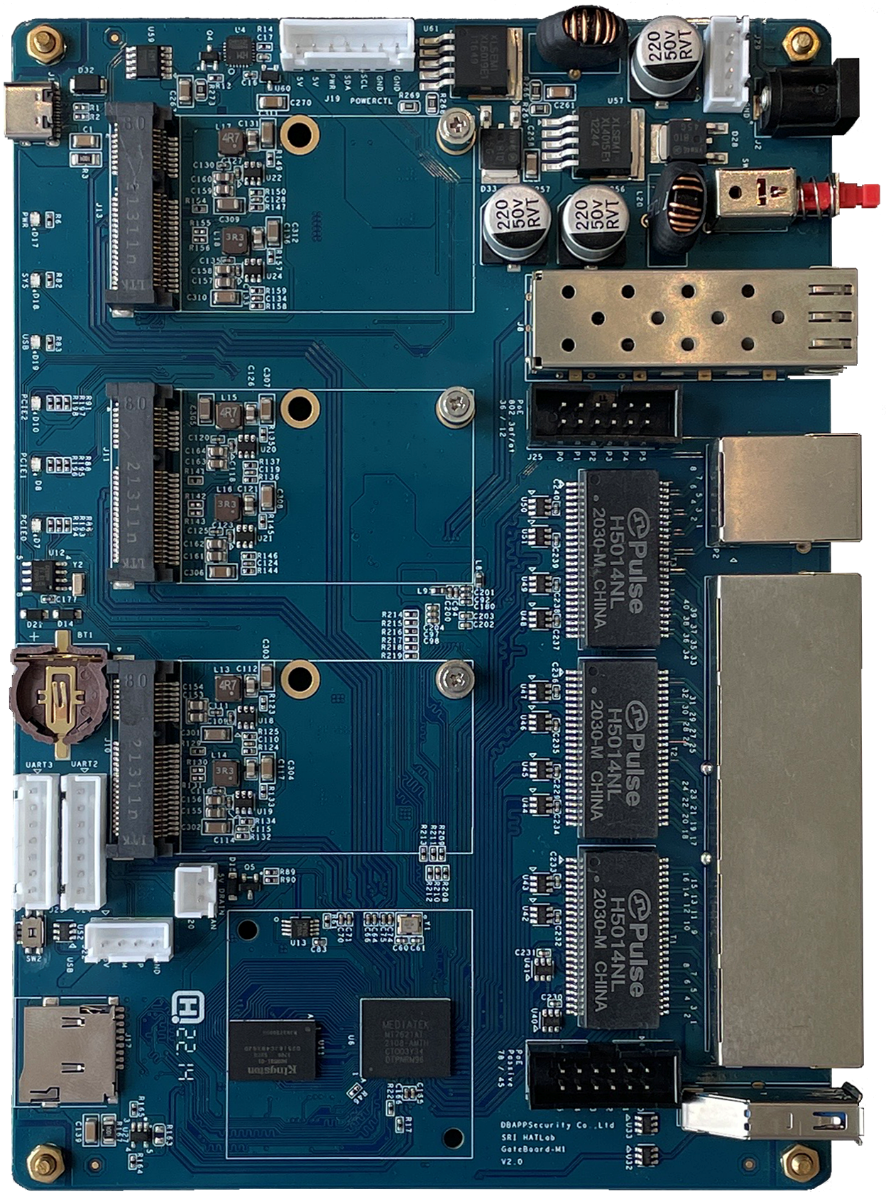

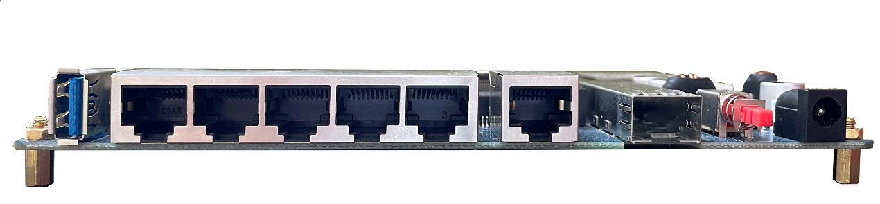

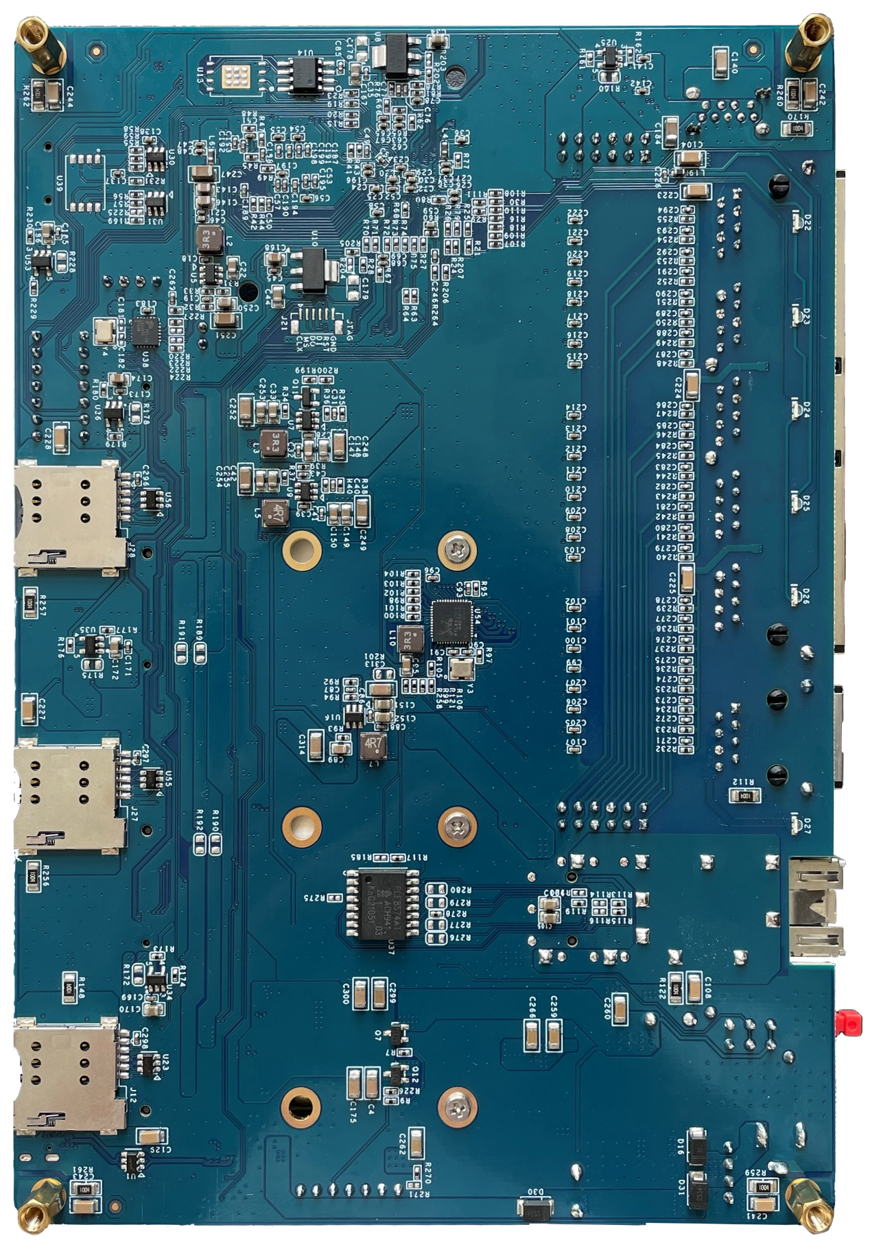

MT7621AT 通用开发板 HATLab GateBoard-One 稳定可靠 功能丰富
MT7621AT是一款经典的MIPS架构SoC,具有双核四线程880MHz~1200MHz的频率范围。不用过多介绍,先看一下成品图。
.png
.png
.png
属性标签
MT7621AT双核四线程、全千兆1光5电、USB 3.0、TF卡、128MB NAND、Type-C Console口、MiniPCIe *3、PoE 分离器、NAT 2Gbps、交换机5Gbps、IPSec 350Mbps、IPv4 & IPv6、双看门狗电路、RS232、RS485、RTC、4G三网融合、双频WiFi
特色功能
1. U盘、TF卡、NAND三种启动设备
2. 双端口供电、0切换时间、Type-C PD(5/9/12/20 V)高功率供电、DC接口供电 宽电压范围4~24V
3. 集成USB调试串口,开发更方便
4. 全以太网口集成式PoE分离、合路器,可开发非标、国标供电、受电、中继方案
5. 支持纳秒级光纤授时功能
6. 双路四线串口,可实现RS232、RS485工业接口
开发环境
开发环境无需外部保密协议,全开源,驱动程序稳定适配节约开发时间。
主要支持版本: Linux Kernel 5.4、OpenWrt 21.02.03、 U-Boot 2022.10
次要支持版本: Debian Bullseye
可靠性与质量
整机已连续进行一年的打磨,历史迭代了15个硬件版本。
公测历时6个月,累次发售测试机80台,在近场窄带通讯、收费网关、光纤授时、嵌入式教学、个人玩家家用场景下经过丰富测试,稳定可靠。
部分客户直接使用开发板完成最终成品通过工业行业的高低温测试(-20~+85)、温度冲击测试(-20~60循环)、静电测试。
已验证模组
MT7603、MT7612、MT7615、MT7915 无线模组
ATH9K、ATH10K 无线模组
EC20、AIR720、AIR724 蜂窝模组
RTL8125B、RTL8111F、I210T 以太网控制器
ASM1061 SATA控制器
uPD720202 XHCI(USB 3.0)控制器
SM2263XT NVMe控制器
价格
单片坑网推广价 开发板259元/片
批量100台起即可定制 接口器件、功能跳线、可选芯片功能
交流群:971809157
资料库: http://47.96.30.235/web/#/12/61
BSP开源: https://github.com/DasSecurity-HatLab/openwrt
Bootloader开源: https://github.com/DasSecurity-HatLab/u-boot
淘宝链接: https://item.taobao.com/item.htm?id=678611967486
