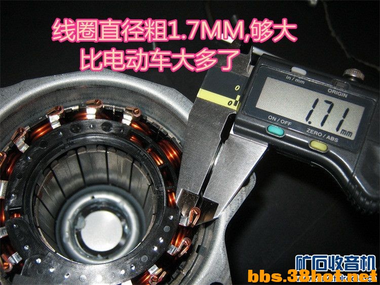

这个电机店家贴了一个拆解图,如下

图片可见10个定子绕组,左下角有两个绕组没拍到(不过可以估算出来),一共12个绕组,12/3 = 4
