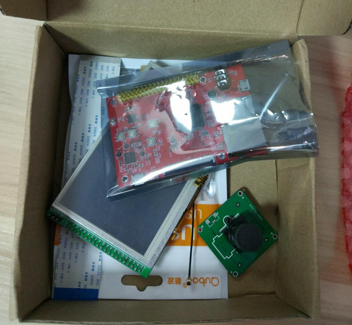

开箱图

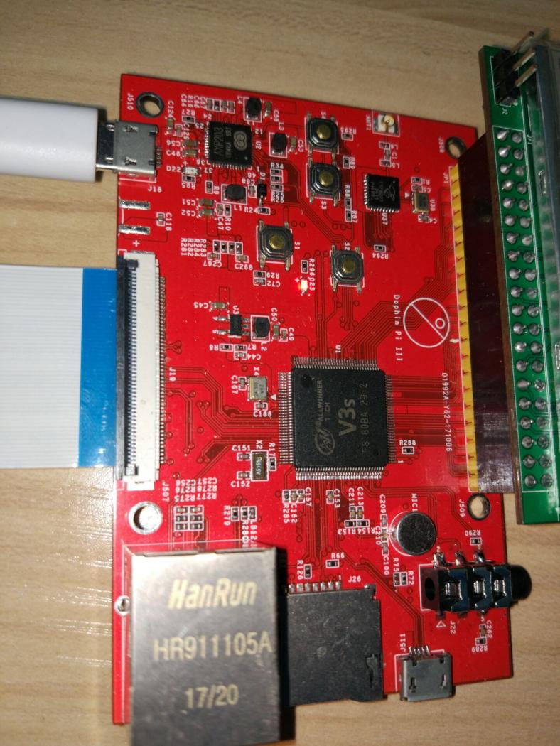

插上摄像头, LCD,上电,一切正常, 只是LCD有色块。
色块原因海豚派群主解释:
这是因为LCD的最高位用作摄像头的复位用了
和摄像头没有关系,只是LCD的最高位数据线用别的用处了,显示效果不好

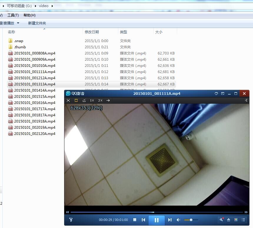

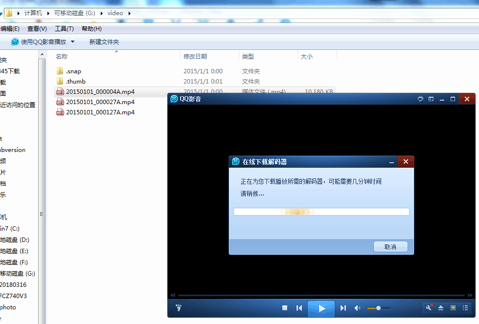

按海豚派群主提示,启动的应用是行车记录仪demo, 插卡上电可以直接录像,一分钟一个文件,
然鹅,录到的文件放不出来。
楼主 #5 2018-03-27 08:43:09
已发帖子: 9,524
Re: 海豚派V3s(带摄像头/LCD)开发板入坑记录(正在编写...)板载AXP203电源管理芯片, 乐鑫ESP8089 wifi芯片(2元).
可能自带的USB线把板子弄重启了几次, mp4文件不完整引起。
这次换了一根micro usb线, 让他录好几分钟, 再次拔下tf卡查看,除了最后一个文件不正常之外,一切都好。
看来这个演示程序不能很好的保存最后一个文件(一分钟)。

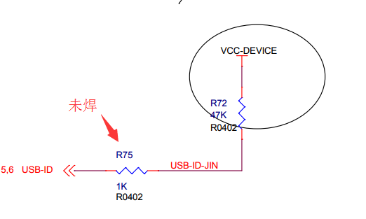

R75未贴,所以usb otg只能作为 usb device使用.
不能插入USB盘, USB摄像头了。
也算一个小坑吧。
不能插入USB盘, USB摄像头了。
也算一个小坑吧。
晕哥,把r75贴上去,是不是就可以用USB盘, USB摄像头了

zhuacai wrote:
/files/members/3/QQ20180330160307.png
不能插入USB盘, USB摄像头了。
也算一个小坑吧。
应该是, 但是估计还是要改 sys_config.fex 文件, 因为那个IO被别的功能占用了。
