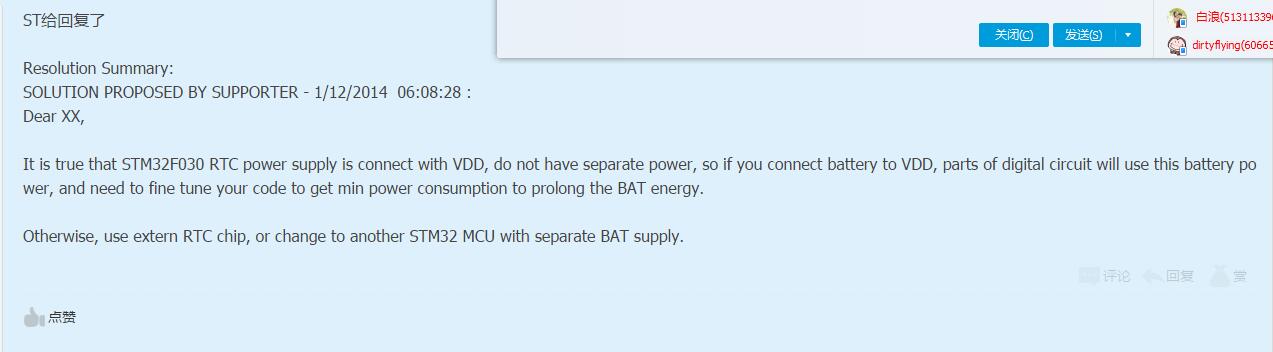

stm32f030 的rtc居然没有独立供电的vbat

量一下第一脚和其他的VDD通不通

Re: stm32f030 的rtc居然没有独立供电的vbat
我记得我测试了,电流<3uA,3.3V的0.22F的法拉电容能顶3天
CPU内置的RTC,通常 耗电是外围的几十到几百倍以上。
便宜的IC哪有独立RTC的BAT呀。
BugActiveDaughter wrote:
很生气的说
忍忍吧,便宜货都是酱紫,我都是直接用pcf8563外置rtc
