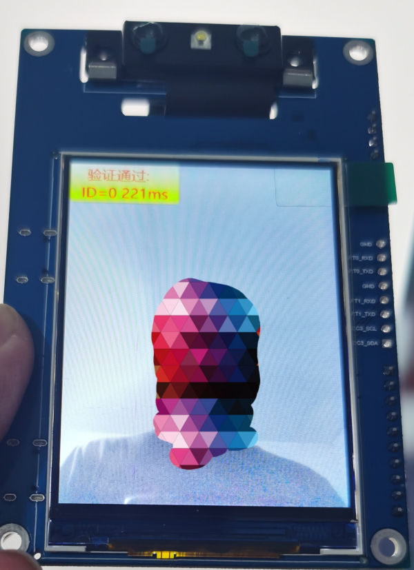

清微智能可重构计算AI芯片TX510 测试

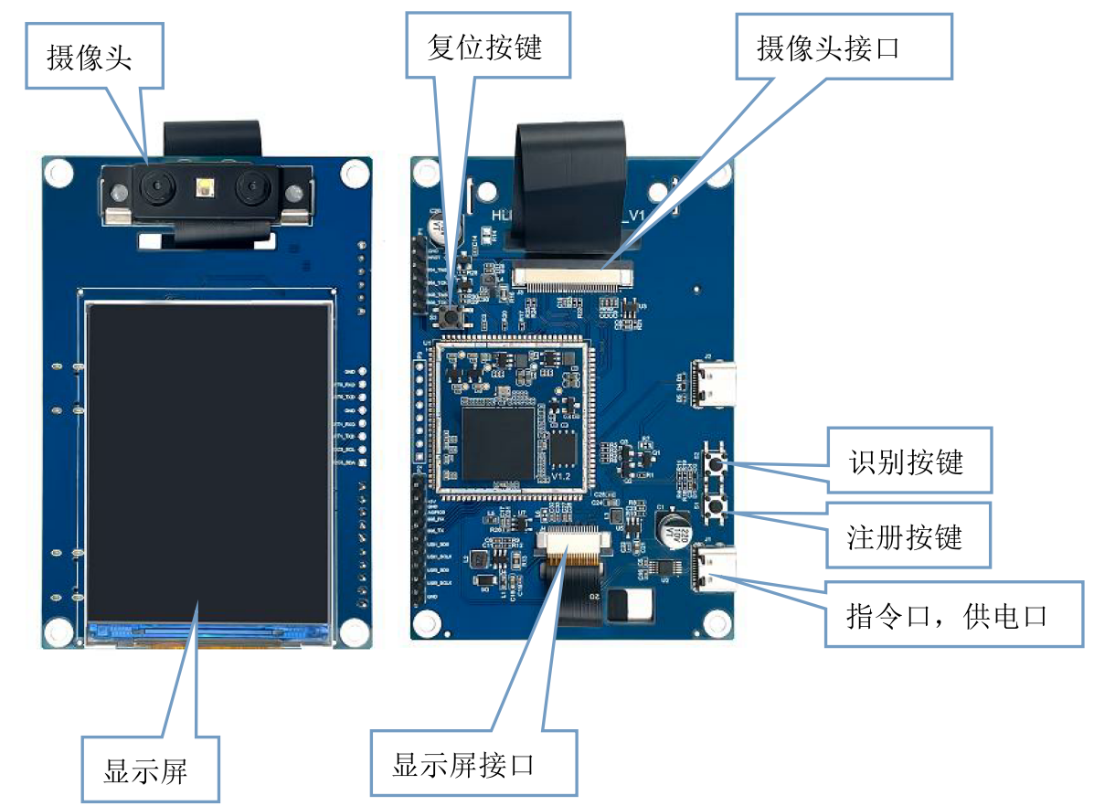

海凌科新上AI人脸识别模块 模组128元 清微智能的可重构计算AI芯片TX510
TX510开发板到手了
TX510模块+2.8寸480×640屏幕+双目相机(可见光1600×1200;红外1600×1200)总计180元
屏幕规格书和双目相机规格书见附件
常规测试:人脸识别,耗时220ms
整体功耗:5.11V×0.38A=1.9418w
识别时人脸角度与录入角度偏差稍微大点就无法识别,只能录入多个角度,算法效果有待提升。
目前海凌科的SDK还未发布,后续更新。
原理图:
HLK-TX510_2.8_KIT_V1.1.pdf
