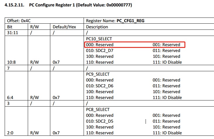

关于S3 V3x PC7-PC10作为IO使用的问题
看数据手册,这几个IO口只能用作SD接口,并不能用作普通IO口,但是事实上呢?
到底能不能作为普通输入输出口来用呢?
谁手里有开发板的麻烦帮忙验证一下,谢谢!

Re: 关于S3 V3x PC7-PC10作为IO使用的问题
应该是手册错了,可以做通用IO的。
实际验证了,确实可以作为普通IO口用。
结贴。
