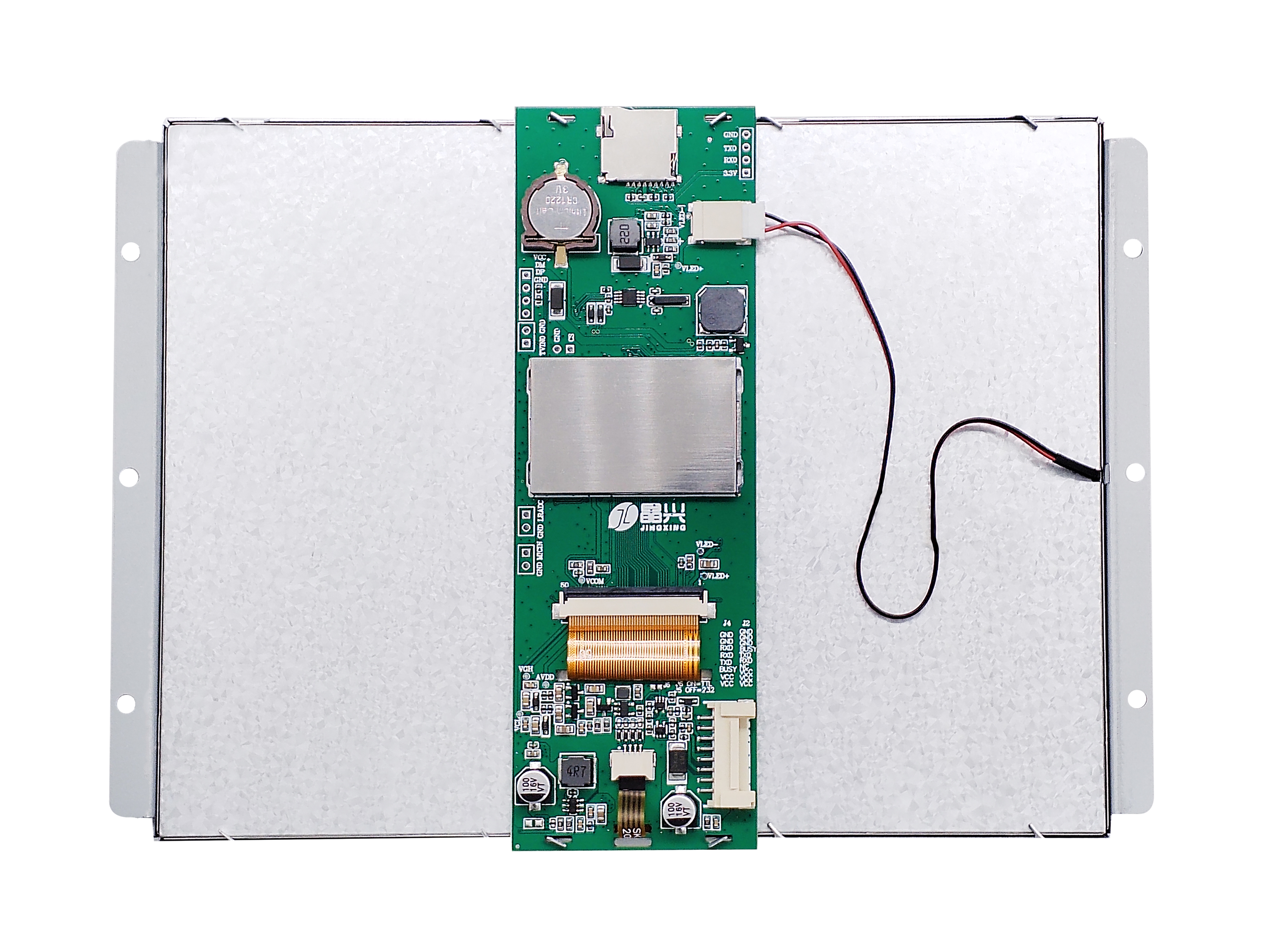

最近做的F1C100S运行LVGL8的效果视频,提供源代码,开源硬件,方便需要的同学。
好久没来论坛了,开源低成本UI解决方案,带电阻触摸,
视频
下面是资料
照片
原理图
PCB1-070D02-A1.pdfPCB1-ZG080D01-A0.pdf
源代码已更新
FreeRTOS_LVGL8_20221021-1216.rar
开发教程
DX系列LVGL开发教程.rar
7寸85 淘宝链接 https://shop217125619.taobao.com/category-1681728673.htm?spm=a1z10.5-c-s.w4010-18369247089.25.2e36694dpWU7ug&search=y&parentCatId=1658568516&parentCatName=D%CF%B5%C1%D0&catName=DL%CF%B5%C1%D0#bd

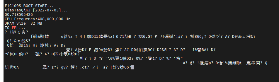

无法运行,log乱码?

应该是boot和app部分波特率不一样,换其他波特率试试
