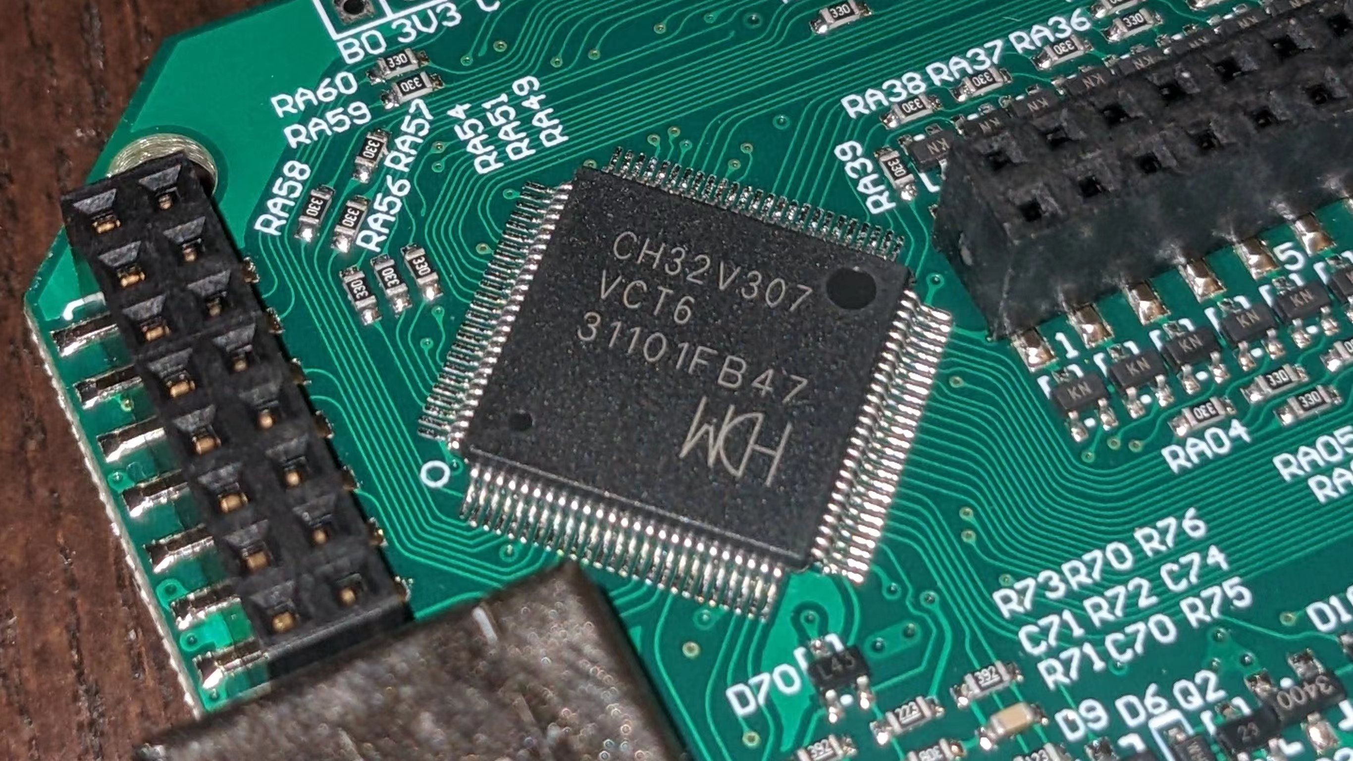

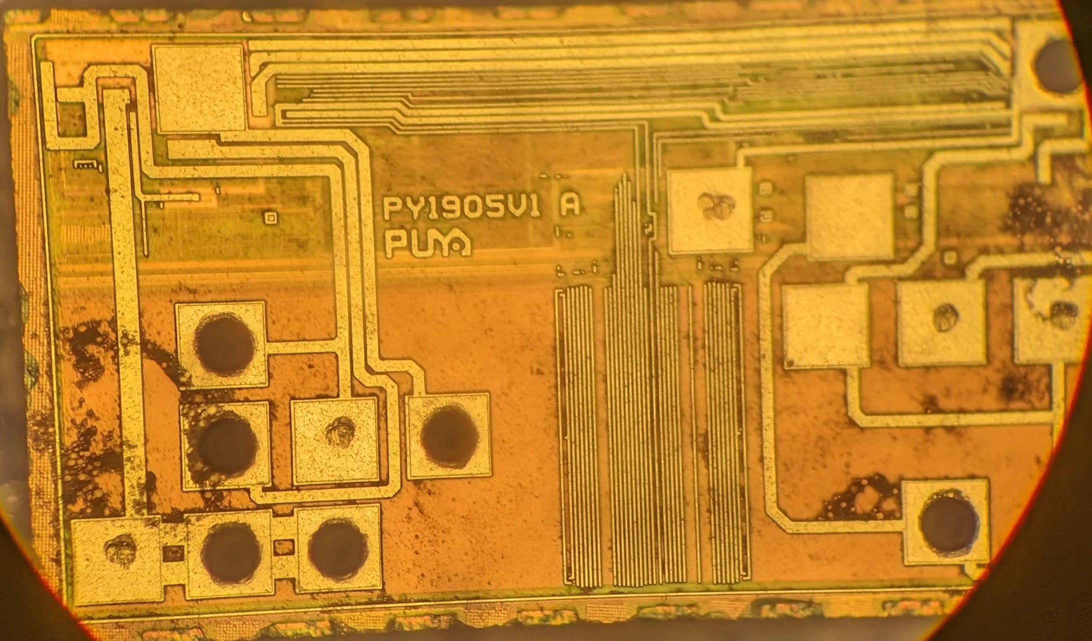

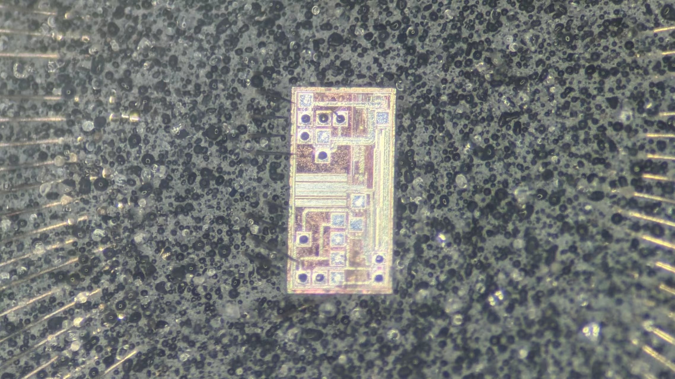

CH32V307内置SPI FLASH来自普冉
CH32V307是SRAM缓存架构,封装了RISC-V核心和SPI FLASH,SPI FLASH 来自普冉,图片来自推特John McMaster @johndmcmaster
FLASH Die的丝印PY1905V1,有普冉的标志。普冉的SPI FLASH价格很有优势,而且擦除速度极快,尤其是全片擦除,以16Mbits型号为例:
  • 普冉的P25Q16H,典型值8ms最大20ms
  • 华邦的W25Q16J,典型值5s,最大25s
  • 兆易的GD25Q16C,典型值7s,最大20s
普冉的直接快了3个数量级,不知道他们怎么实现的。

Re: CH32V307内置SPI FLASH来自普冉
这种芯片打磨 是不是需要特别的机器
伍零壹 说:
这种芯片打磨 是不是需要特别的机器
热的浓硫酸+硝酸钠就可以
这样开盖之后不是程序可以随便读
这样打磨完的芯片还能用吗?
