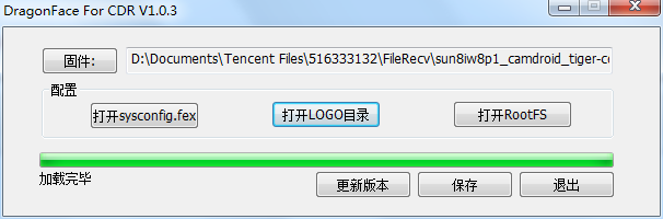

找到一个 解压/解包 全志烧录文件img的工具
下载地址: PC_Modify_Firmware_Tool20150324.rar
在线
楼主 #2 2018-04-03 16:58:43
已发帖子: 9,492
Re: 找到一个 解压/解包 全志烧录文件img的工具
在线
楼主 #3 2018-04-03 17:02:26
已发帖子: 9,492
这个工具非常方便修改文件系统和fex文件,开机画面,
修改完成后重新打包即可。

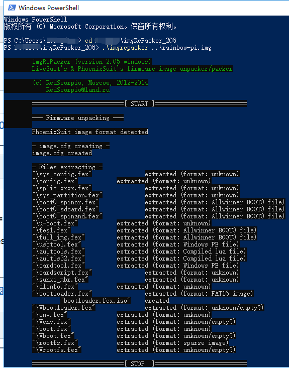

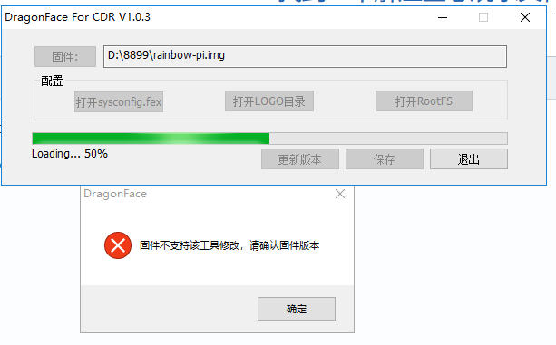

费了九牛二虎之力终于把彩虹派的sdk编译好了 https://whycan.cn/t_1902.html
但是用楼主这个软件解压出错了
#7 2019-12-22 22:04:53
湘楚浪子
注册时间: 2019-12-22
积分: 39.5
https://linux-sunxi.org/LiveSuit_images
https://forum.xda-developers.com/showpost.php?p=28329544&postcount=1
终于找到一个能用的软件了: imgRePacker_206.zip
imgRePacker
LiveSuit's & PhoenixSuit's (Allwinner) firmware images (*.img) unpacker/packer
Version 2.06 Windows & Linux
Supported firmware images (known):
  • Sochip SC8600/SC9800 (LiveSuit/zdisk);
  • Boxchip F10/F15/F16/F20 (LiveSuit/zdisk);
  • Teclast T7200/T8100 (LiveSuit/zdisk);
  • Allwinner F10/F13/F18 (LiveSuit/zdisk);
  • Allwinner F1C100/F1E200 (LiveSuit);
  • Allwinner A10/A13/A10s (LiveSuit);
  • Allwinner A20/A31/A31s (PhoenixSuit);
  • Allwinner A80 (PhoenixSuit).
Supported second layer file formats:
  • Android boot image;
  • gzip/cpio archive file;
  • cpio_ascii_new archive file;
  • sparse image (unpacking).

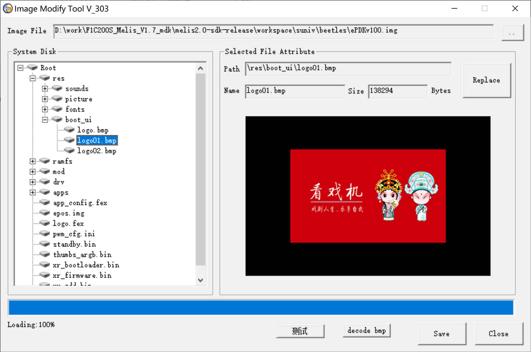

F1C100s / F1C200s melis 固件修改工具: ImageModify_20190225.rar
