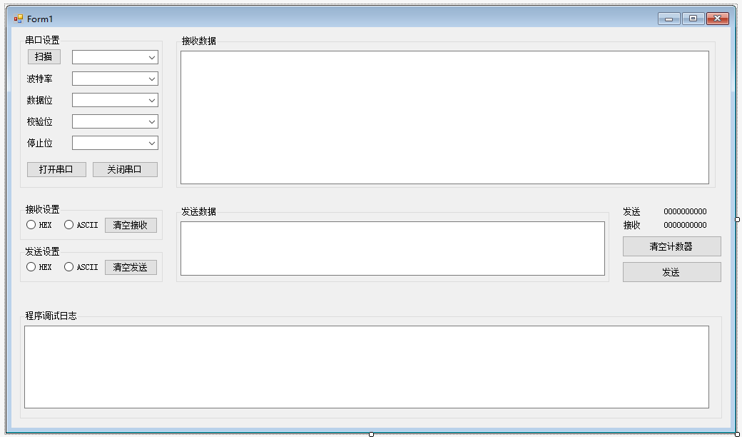

尝试使用C#开发一款串口调试工具
嵌入式产品一般出场前要经过参数设定、参数校准、终端号设置等操作,单片机上面没有太多的设置接口,一般而言,只有一个串口可以使用,我尝试使用VS2019+WinForm,C#开发开发一款串口调试工具,用于配置产品的参数。
1、建立好工厂后,布局,给控件命名

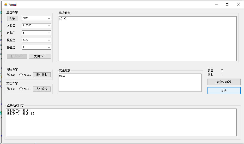

3、测试
    工程跑起来后,插入CH340G,将TX RX短接,
(1)设置为ascii模式,收发一切正常。
(2)设置为HEX模式,发送0x01、0x02 、0x99等不带字母的十六进制数,正常。
但是发送0xA0,这样带字母的十六进制数,就会出现以下情况。
(为了调试方便,我加入了日志打印区。在发生接收事件时,做2件事情,①在接收区显示收到的数据,②在日志区显示收到了多长的数据)
[1]第一次发送0xA0,触发了接收事件,①显示区没有任何显示;②数据长度是0
[2]第二次发送0xA0,触发了接收事件,①显示区显示了2个A0;②数据长度是1
结果是,数据长度对不上。。。请问有没有大神懂这是什么原因呢?

虽然我没搞过C#,但很明显 textBox_debug应该要像textBox_recv那样AppendText时要区分HEX和ASCII

海石生风 说:
嗯嗯,你说的这一点也是对的。
不过问题不是出在这个地方,问题是:数据内容接收到了,但是出现读取到的长度却不一致的情况。
后来在@周正的指导下,解决这个问题。
(1)使用ReadExisting()这个方法从串口接收中取数据,适用于字符串,可能不太适合面向字节流的数据。
(2)所以,接收代码修改为:
//串口接收事件
        private void ReceiveData(object sender, SerialDataReceivedEventArgs e)
            byte[] datas = new byte[serialPort1.BytesToRead];
            int len = serialPort1.Read(datas, 0, datas.Length);
            //数据写入环形缓冲区
            recv_lp.write_data(datas, len);
            show_recv_data(datas, len);
                        string content = serialPort1.ReadExisting();        //从串口中读取输入流,返回string
                        ShowData(content);
