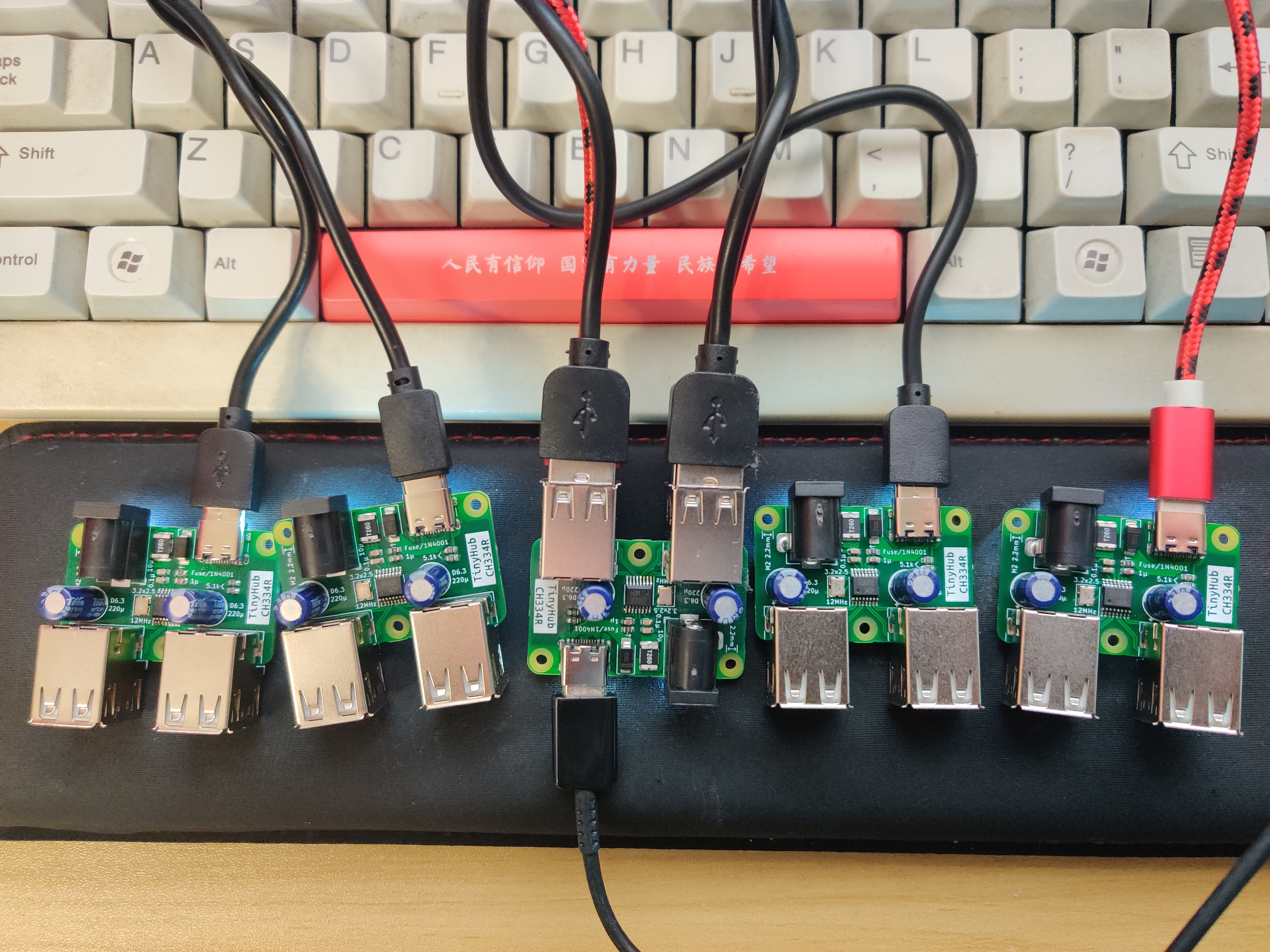

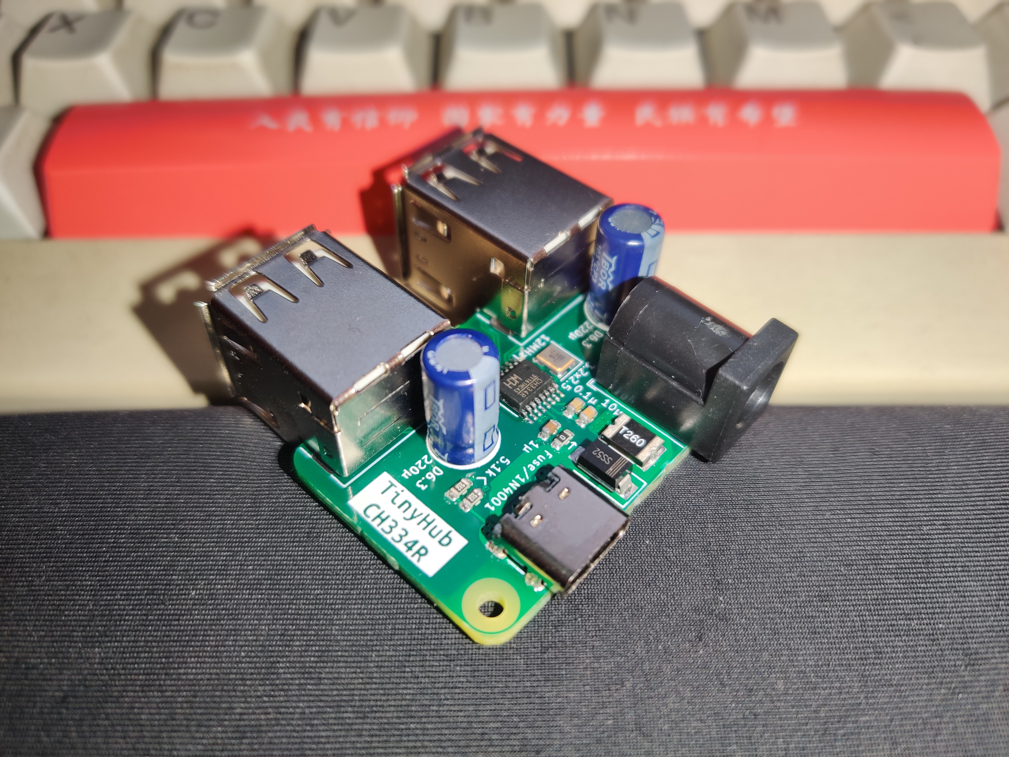

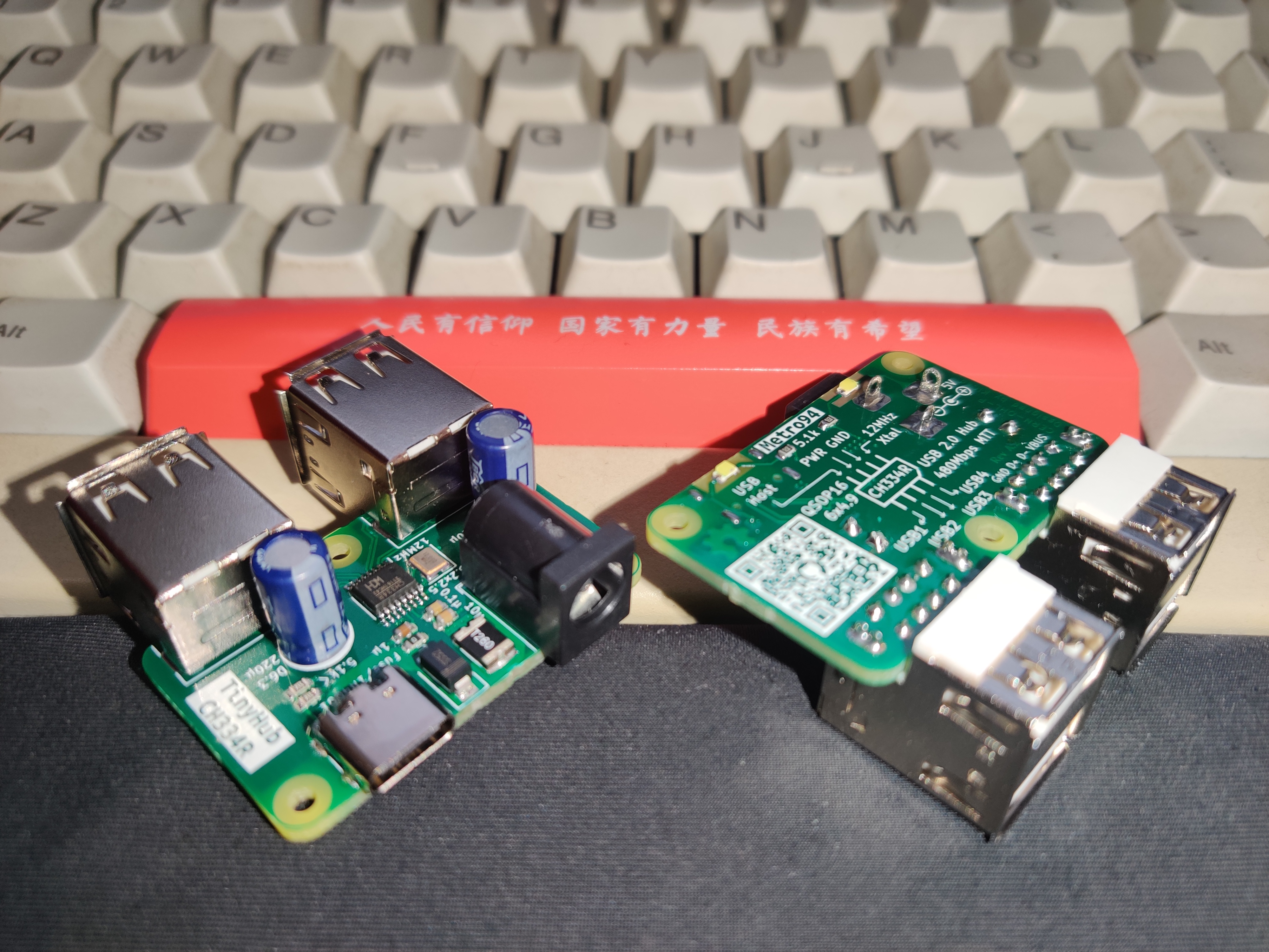

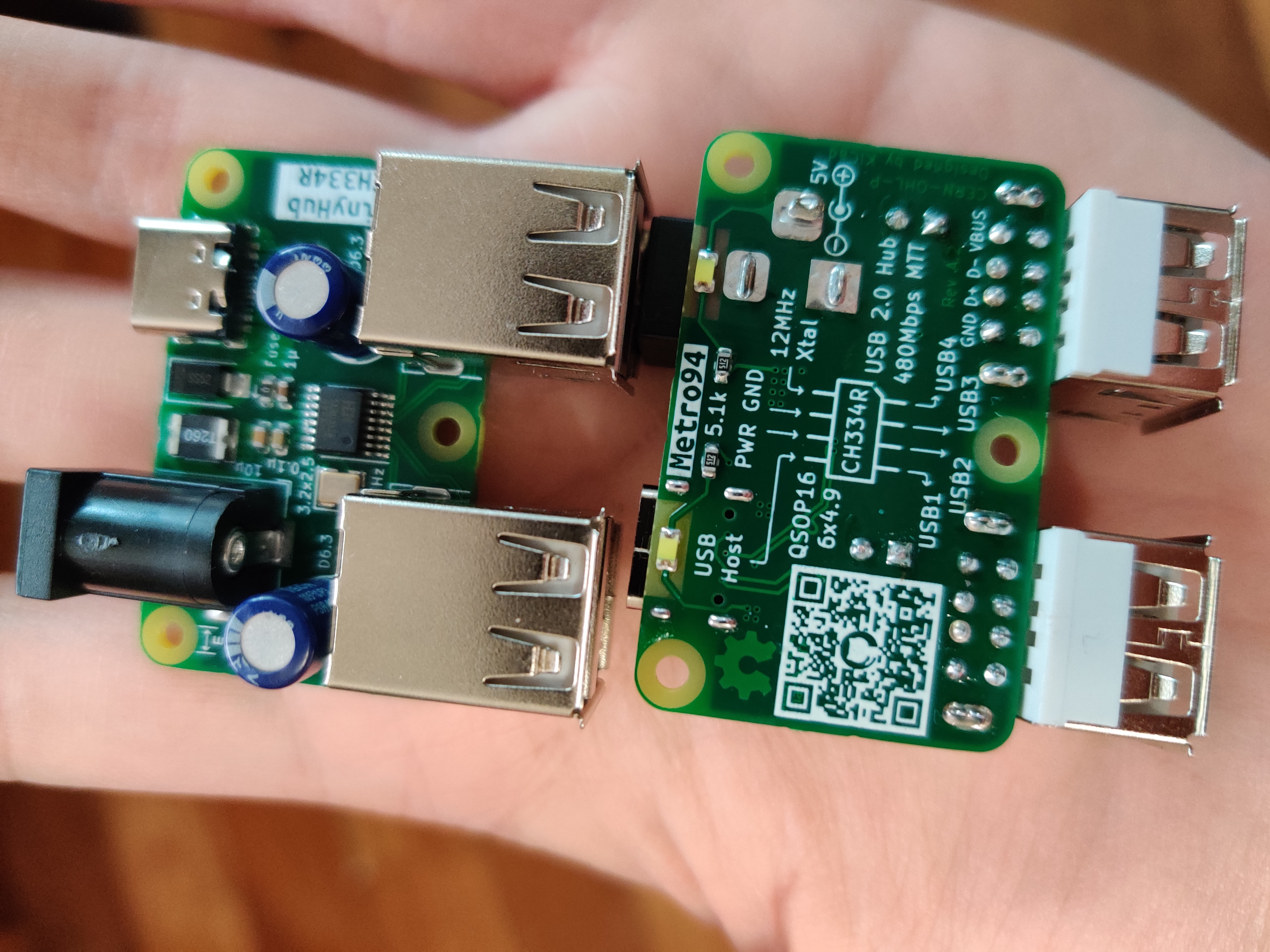

先上链接:metro94/TinyHub: TinyHub - 4-Port USB Hub with Multi-TT
顺便贴下实拍图,可以看到真的很小,算上突出的各种接口,差不多正好是4x4 cm^2见方。
--------普通的分割线--------
那么,这次为啥画这个板子呢?简单来说就是因为便宜:虽然2块钱的Hub并不是最实惠的(SL2.1A等批量价格似乎不到1块钱?),但是带上MTT的支持的话那就不一样了。对于Single-TT和Multi-TT的区别,可以参考这篇文章:USB hub MTT STT 区别,简单来说就是对全速和低速设备的带宽有帮助。
本来对于一个Hub板子来说应该是没啥好说的,不过由于沁恒的批次有区别,这里还是详细说明下。
首先呢,在CH334的datasheet有提到,这玩意有批号的区别。对于批号倒数第五位为0的版本,由于内置的LDO最高仅支持4.5V输入,因此需要通过VBUS直接为V5供电的话,需要接一个二极管(例如1N4001)降压。在后续版本中,LDO可以支持5V直接输入,因此可以将VBUS直接接到V5上,官方建议有条件的话可以使用一个100mA的保险丝。
另外有一个坑点,这个是CH334R独有的问题。根据datasheet,CH334R应该是支持MTT的,但是我在淘宝买的散片只支持STT(批号31160HC16),这很有可能是官方初版芯片的问题。我找官方申请了一些CH334R的样片(31161HC43),发现新批次是正常的,可以识别到MTT。如果对此有疑问,可以咨询沁恒官方以获取更多消息。
总的来说,CH334系列(包括同样已经量产的CH334U)的性价比还是不错的,外围足够简单,QSOP16的封装相较于SOP16也能明显节省面积,非常适用于开发板的USB端口扩展等功能。
最后祝大家玩得愉快!

顺带一提,双层沉板USB Type-A用的是这个:U224-081N-1WRZ21-S-1_(XKB Connectivity(中国星坤))U224-081N-1WRZ21-S-1中文资料_价格_PDF手册-立创电子商城,焊好后板子的厚度在1.5cm左右😎
另外,为了控制阻抗,这个板子用了4层铜,在嘉立创打样的话需要选择7628叠层。

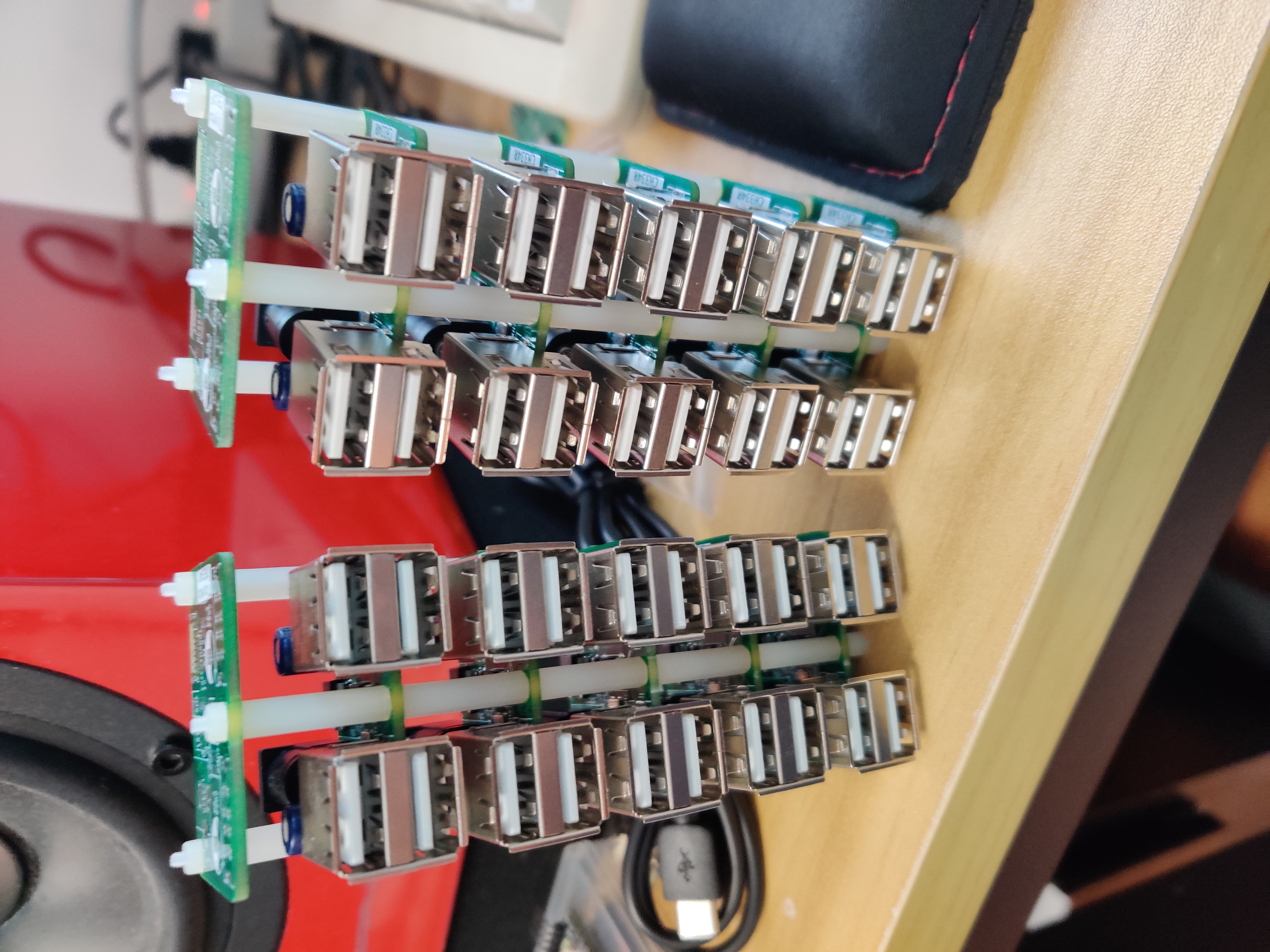

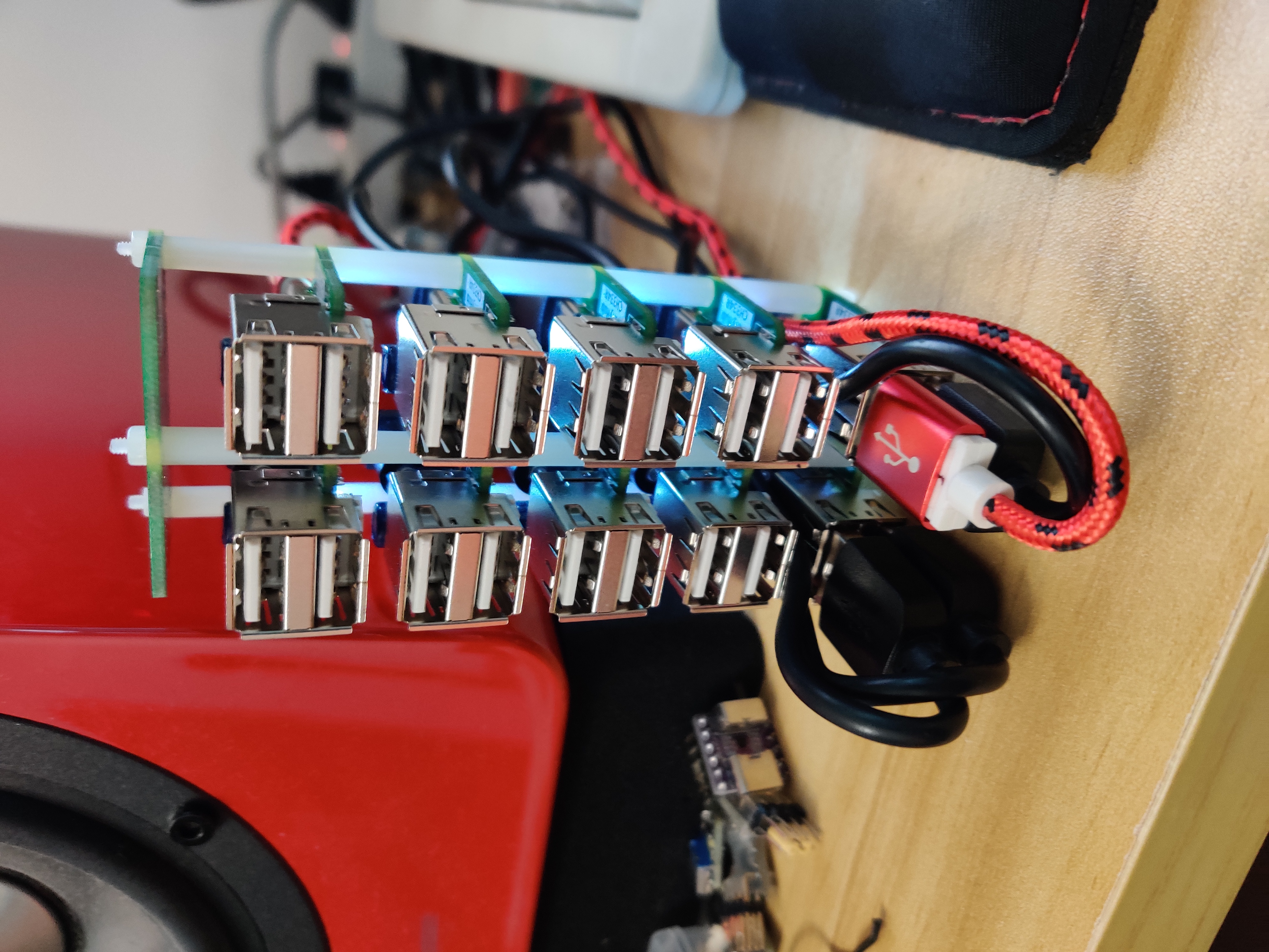

楼主 #7 2022-12-03 18:01:54
metro
注册时间: 2019-03-09
已发帖子: 445
积分: 489
Re: TinyHub,基于CH334R的极小USB Hub
尝试堆叠成1转16的Hub,效果看着还行🤣
#8 2022-12-07 16:59:44
health
注册时间: 2021-02-23
已发帖子: 29
积分: 53.5
一个USB口最多可以通过HUB分出多少个USB口?这还真不太好计算。
USB协议规定,总共127个地址,HUB最多5层,HUB自身也要占一个地址。
