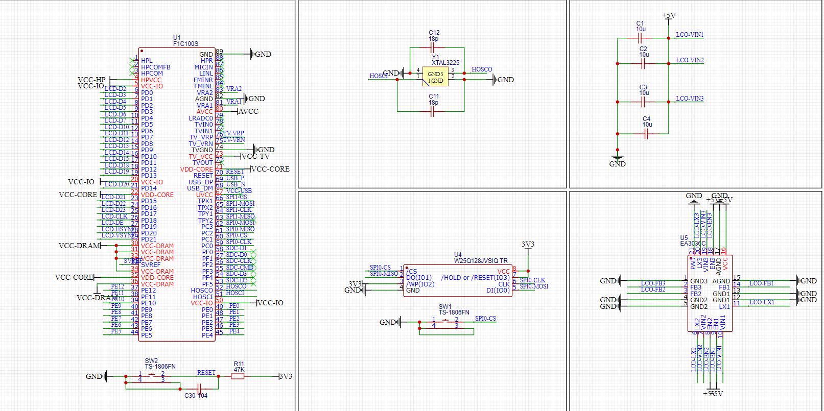

DIY f1c100s 无法下载程序,求助可能的原因
最近我也在尝试DIY一个f1c100s的板子,但是无法使用sunxi-fel下载程序,想请各位大佬帮我看看有什么问题
电路图如下:

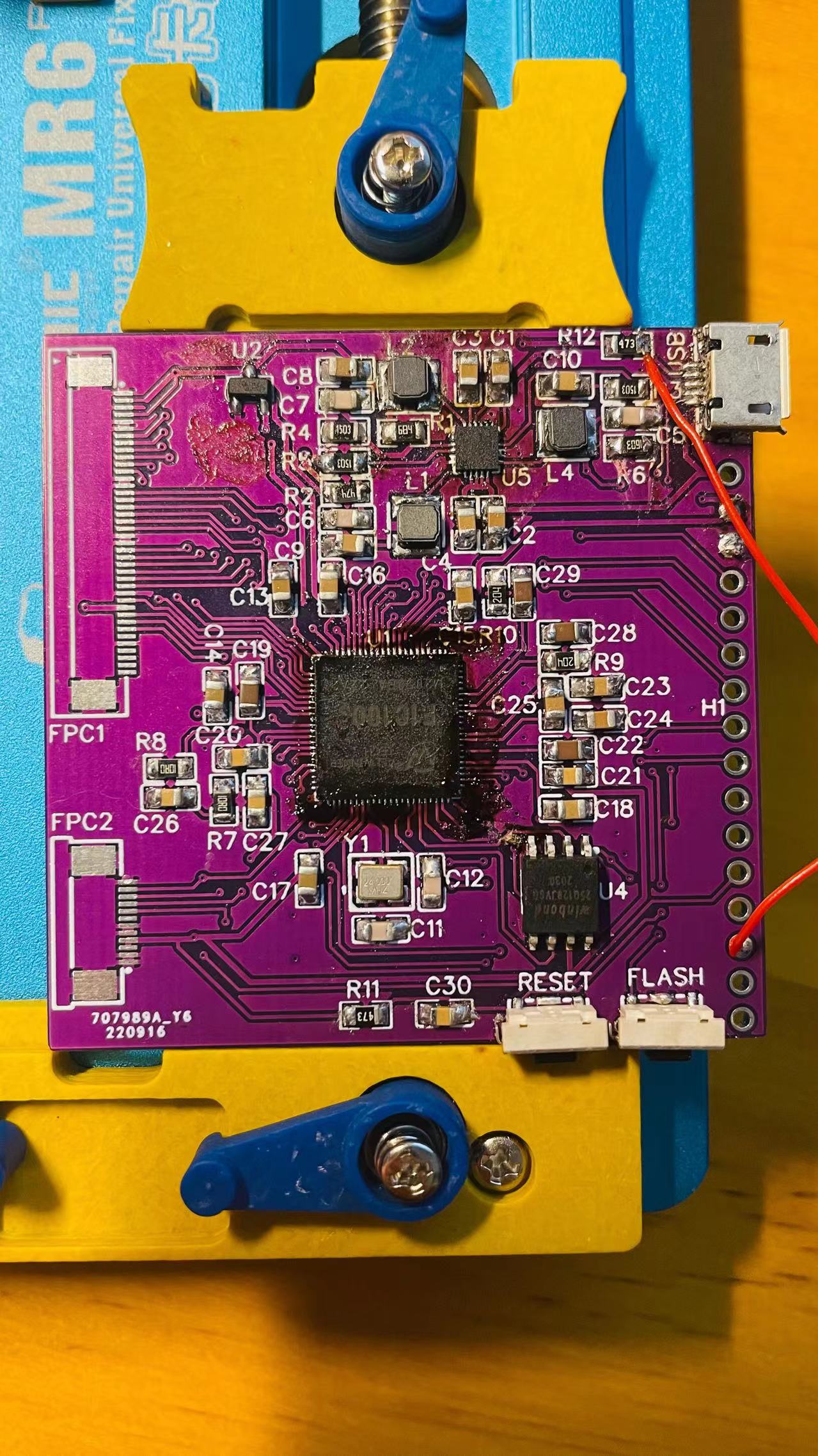

实物图如下

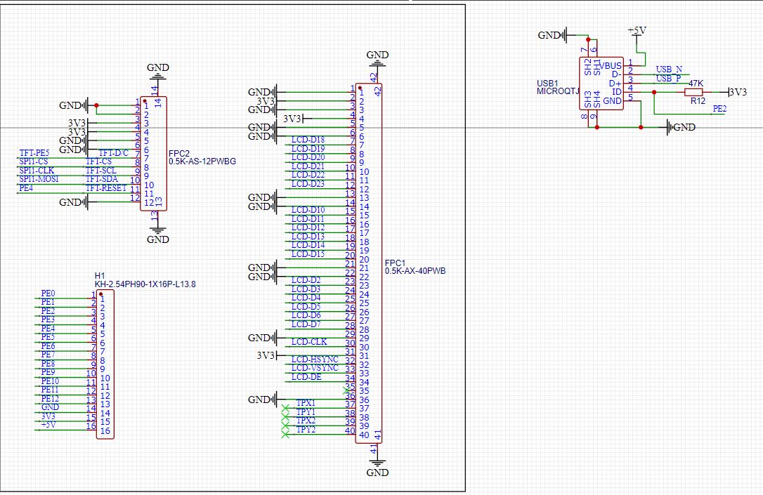

图中红色的飞线是因为参考荔枝派nano的时候,USB ID这个地方没有看懂,就加了一个飞线。

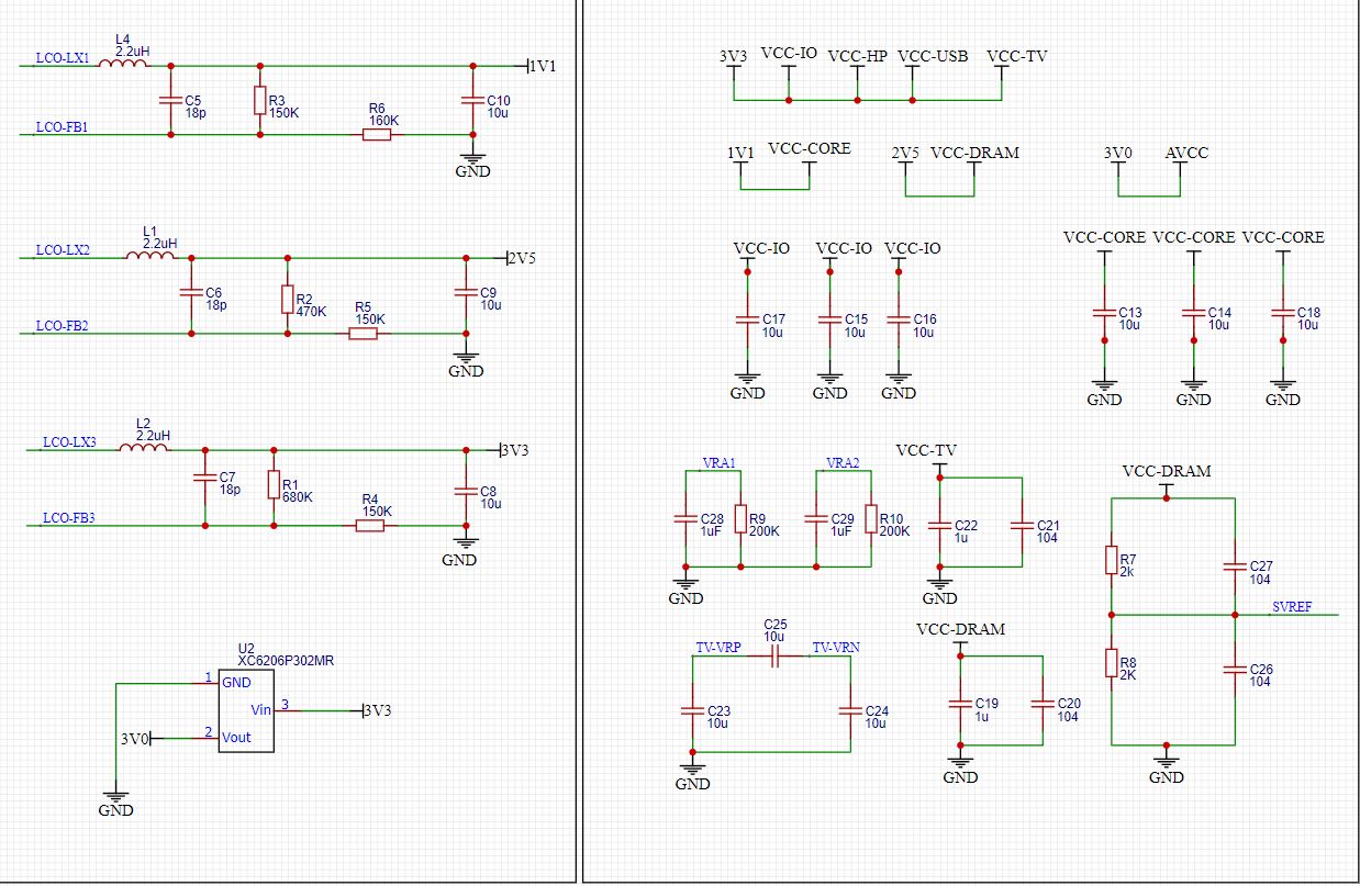

电压如下:
VCC-IO=VCC-HP=VCC-TV=3.32
VCC-CORE=1.15
VCC-DRAM=2.45
AVCC=2.96
SVREF=1.09
第一次画这种板子,希望大家多多指教
#1 2022-12-19 10:04:38
lanlanzhilian
注册时间: 2021-12-21
已发帖子: 159
积分: 59
Re: DIY f1c100s 无法下载程序,求助可能的原因
看板子的状态,大概率是没焊好
#2 2022-12-19 10:44:00
LinjieGuo
注册时间: 2019-07-24
已发帖子: 588
积分: 592
要不你用洗板水/酒精/溶剂,把这些松香清一下?
楼主 #3 2022-12-19 12:21:42
xsran
注册时间: 2022-04-23
积分: 50
好的,我先清洗一下,洗板水还没有到,我先清洗一下
#4 2023-03-25 13:28:18
iufly
注册时间: 2023-02-19
已发帖子: 22
连接OTG接口,ubuntu能识别到这个板子吗?
#5 2023-04-03 09:33:17
rayandy
注册时间: 2020-04-11
已发帖子: 21
先要看USB是不是连接上了,看能不能识别出VID_PID,如果没有应该是班子没有焊好。我的板刚开始也是连接不上,后来用热风枪多吹了几次就连上了。
