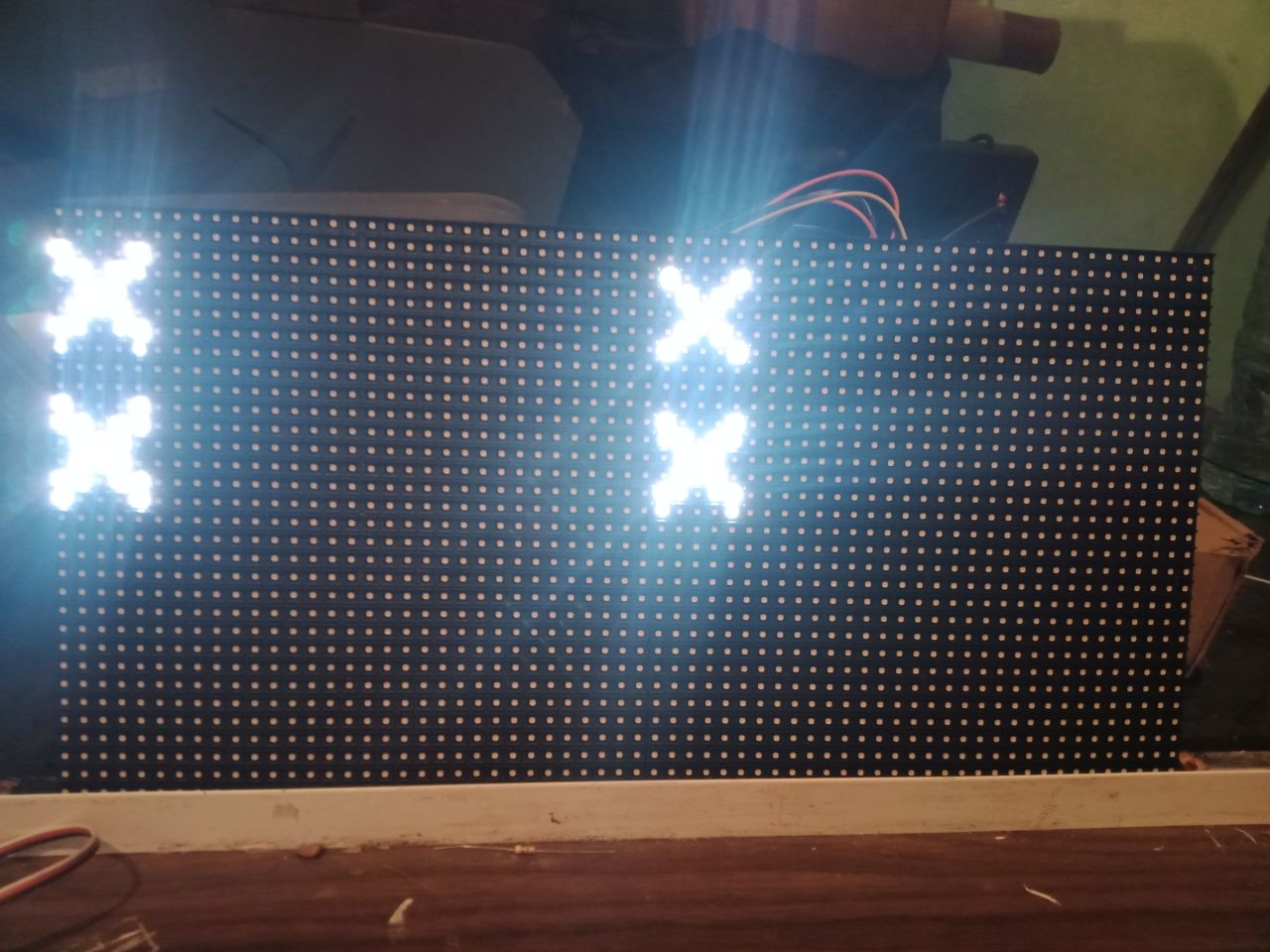

我试图使用矩阵16x32 RGB Led和arduino Uno创建一个项目,但屏幕不能作为一个整体工作,因为我注意到它被分为水平的两部分,垂直的两部分,这是一个例子,我想只显示一个字母'x',但它给我显示了四个字母

Re: 带Arduino Uno的P5 16x32 RGB LED矩阵面板
你是怎么驱动的,发个代码看看
在显示屏中,前 2-2 并联连接,因此显示 4 个 X
但你需要一个精确的展示计划
