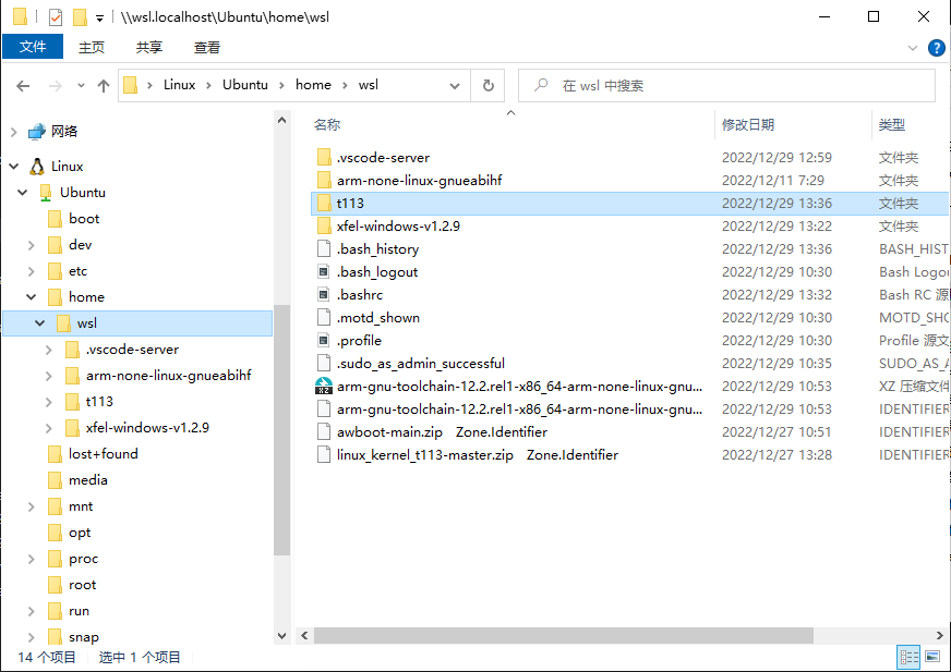

1、准备wsl开发环境
首先在win10或win11下安装wsl,选择wsl1或者wsl2都可以,wsl2的性能更高一些,wsl1的跨系统文件操作速度更快一些,我这里因为有一些工程在win文件系统下,所以选择了wsl1,发行版使用最新的Ubuntu 22.04.01 LTS。
这里我没有选用vm虚拟机安装ubuntu开发的原因是虚拟机下的文件交互不够方便,特别是git和文件对比,有时在内核源码改了一些文件,使用win下的TortoiseGit工具就可以很方便的查看差异,提交变更。使用beyond compare也可很方便的比较各种文件文件夹的不同版本的差异。
在win资源管理器下可以直接查看wsl的linux根目录,右键可以直接执行各种操作,就像操作win文件一样
这里编译开发的核心软件只有一个,就是VS code,安装好后添加所需的插件。
串口调试工具使用MobaXterm
下载交叉编译器,这里使用arm官方最新的GCC 12.2
https://developer.arm.com/downloads/-/arm-gnu-toolchain-downloads
arm-gnu-toolchain-12.2.rel1-x86_64-arm-none-linux-gnueabihf.tar.xz
下载后解压在wsl的主目录,在.bashrc中添加编译器路径
PATH="$PATH:/home/wsl/arm-none-linux-gnueabihf/bin"

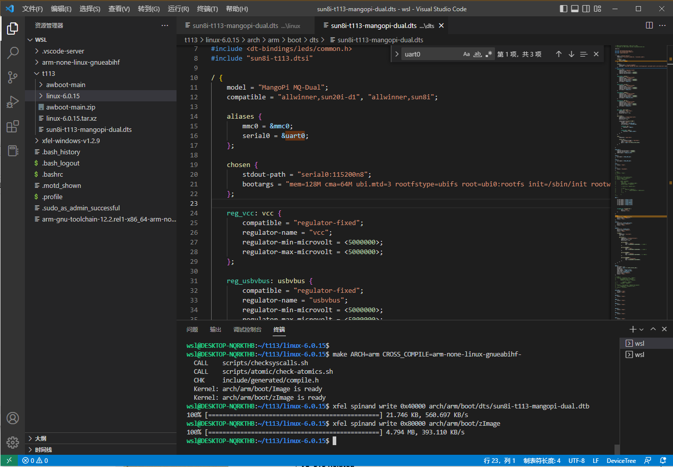

在arch\arm\configs\sunxi_defconfig中添加D1时钟
CONFIG_SUN20I_D1_CCU=y
CONFIG_SUN20I_D1_R_CCU=y
添加sun8i-t113.dtsi和sun8i-t113-mangopi-dual.dts设备树配置文件到arch\arm\boot\dts\
在arch\arm\boot\dts\Makefile的line:1389 处,CONFIG_MACH_SUN8I配置中添加sun8i-t113-mangopi-dual.dtb
awboot提供的sun8i-t113-mangopi-dual.dts设备树文件调试终端串口是5,需要改成uart0。
make ARCH=arm CROSS_COMPILE=arm-none-linux-gnueabihf- sunxi_defconfig
make ARCH=arm CROSS_COMPILE=arm-none-linux-gnueabihf- zImage -j4
make ARCH=arm CROSS_COMPILE=arm-none-linux-gnueabihf- dtbs
xfel spinand write 0x40000 arch/arm/boot/dts/sun8i-t113-mangopi-dual.dtb
xfel spinand write 0x80000 arch/arm/boot/zImage
复位,串口成功打印内核信息,目前spinand中还没有文件系统,所以系统无法启动成功。

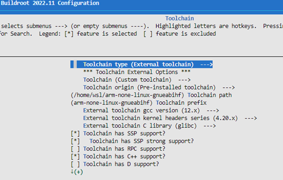

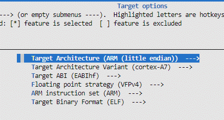

配置目标指令集类型
配置外部自定义编译器

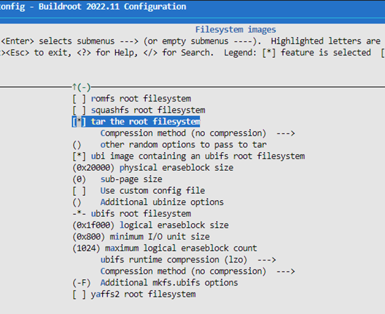

配置生成文件系统类型为ubifs,最大逻辑擦除块数量决定了spinand的容量,我这里是128M的spinand,所以128M/128k = 1024
上面的这些配置操作可以用下面的默认配置文件代替,在configs文件夹创建sunxi_t113_spinand_defconfig文件,添加下面内容,使用make sunxi_t113_spinand_defconfig载入配置。

# Toolchain
BR2_TOOLCHAIN_EXTERNAL=y
BR2_TOOLCHAIN_EXTERNAL_CUSTOM=y
BR2_TOOLCHAIN_EXTERNAL_PATH="/home/wsl/arm-none-linux-gnueabihf"
BR2_TOOLCHAIN_EXTERNAL_GLIBC=y
BR2_TOOLCHAIN_EXTERNAL_PREFIX="arm-none-linux-gnueabihf"
BR2_TOOLCHAIN_EXTERNAL_CUSTOM_PREFIX="arm-none-linux-gnueabihf"
BR2_TOOLCHAIN_EXTERNAL_GCC_12=y
BR2_TOOLCHAIN_EXTERNAL_HEADERS_4_20=y
BR2_TOOLCHAIN_EXTERNAL_CUSTOM_GLIBC=y
# BR2_TOOLCHAIN_EXTERNAL_INET_RPC is not set
BR2_TOOLCHAIN_EXTERNAL_CXX=y

BR2_TARGET_ROOTFS_UBI=y
BR2_TARGET_ROOTFS_UBI_PEBSIZE=0x20000
BR2_TARGET_ROOTFS_UBI_SUBSIZE=0
BR2_TARGET_ROOTFS_UBIFS=y
BR2_TARGET_ROOTFS_UBIFS_LEBSIZE=0x1f000
BR2_TARGET_ROOTFS_UBIFS_MINIOSIZE=0x800
BR2_TARGET_ROOTFS_UBIFS_MAXLEBCNT=1024
BR2_TARGET_ROOTFS_UBIFS_OPTS="-F"

另外设备树中的启动参数和分区也需要修改
bootargs = "mem=128M ubi.mtd=3 rootfstype=ubifs root=ubi0:rootfs rw rootwait console=ttyS0,115200";

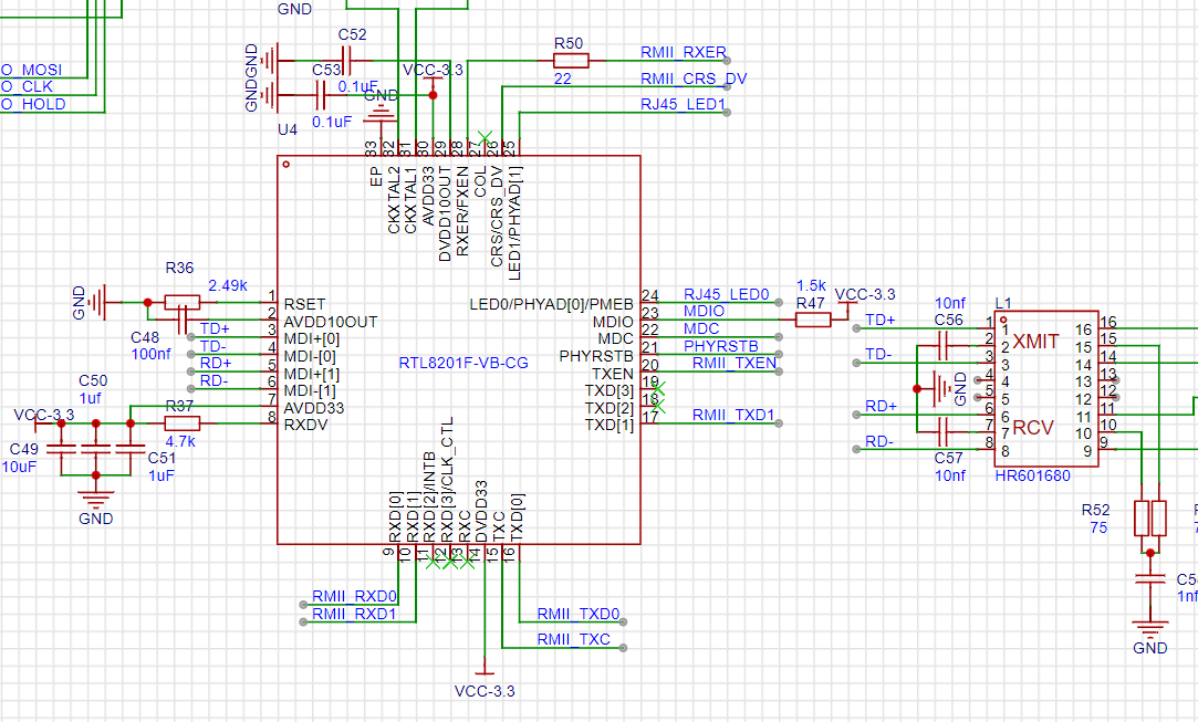

#15 2023-07-05 10:28:37
erbuziren
注册时间: 2023-05-10
Re: 在wsl下开发T113的主线linux(最新gcc+awboot+最新kernel+最新buildroot)
按照楼主的步骤能正常启动,我这里外接了RTL8201F-VB-CG用来接有线网络,但网口启动失败,下面是启动日志

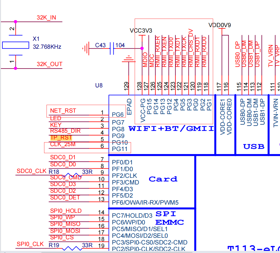

下面是RTL8201F原理图
RTL8201F的21脚虽然画了一个连接,其实并没有接到T113的任何脚,我不知道要接哪个脚,T113的RMII接口好像也没有PHYRST脚

大佬问题解决了吗?我也遇到了你类似的问题,我的原理图如下:
设备树:
&mdio {
    ext_rmii_phy: ethernet-phy@1 {
        compatible = "ethernet-phy-ieee802.3-c22";
        reg = <1>;
&emac {
    use_ephy25m = <1>;
    pinctrl-0 = <&rmii_pg_pins>;
    pinctrl-names = "default";
    phy-handle = <&ext_rmii_phy>;
    phy-mode = "rmii";
    phy-supply = <&reg_3v3>;
    phy-rst = <&pio 6 6 GPIO_ACTIVE_HIGH>;
    tx-delay = <7>; /*2~4*/
    rx-delay = <31>;
&pio {
    i2c2_pd_pins: i2c2-pd-pins {
        pins = "PE12", "PE13";
        function = "i2c2";
    rmii_pg_pins: rmii-pg-pins {
        pins = "PG0", "PG1", "PG2", "PG3", "PG4",
            "PG5", "PG11", "PG12", "PG13", "PG14", "PG15";
        function = "emac";
调试情况:
最近编辑记录 暗水天狼 (2023-12-27 14:39:00)
