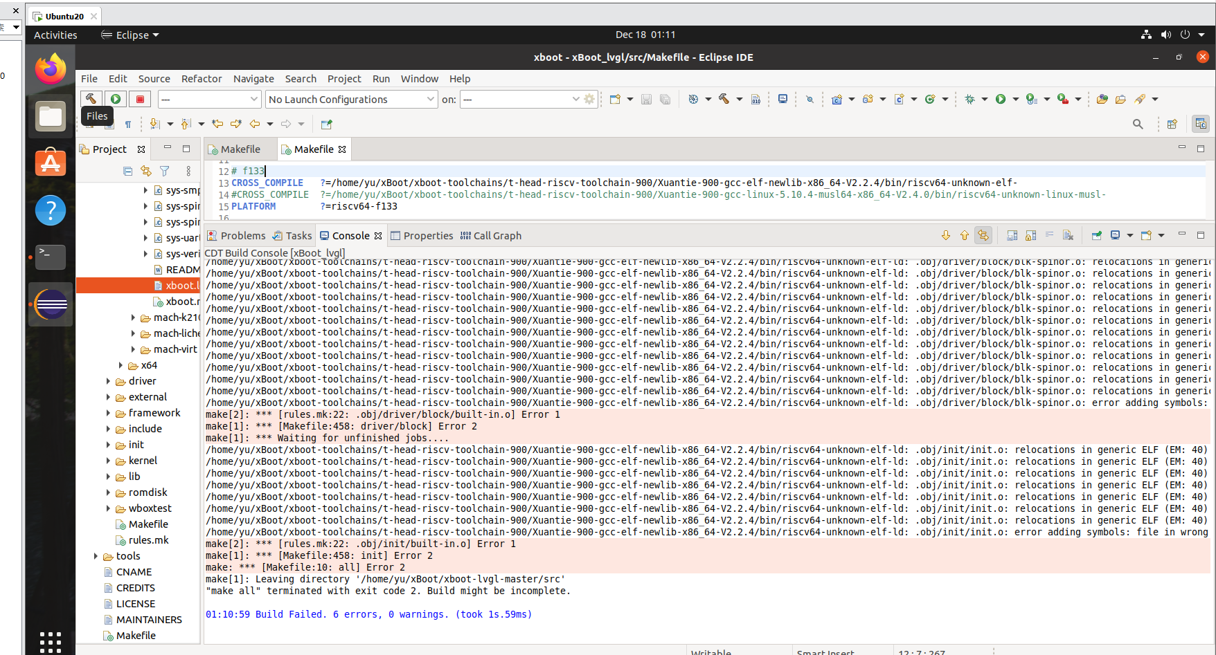

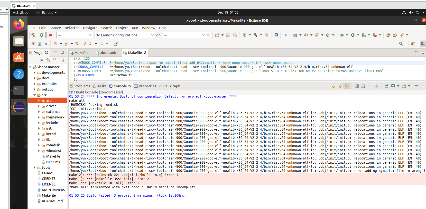

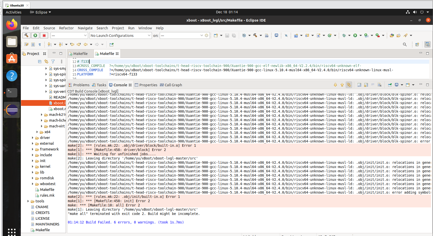

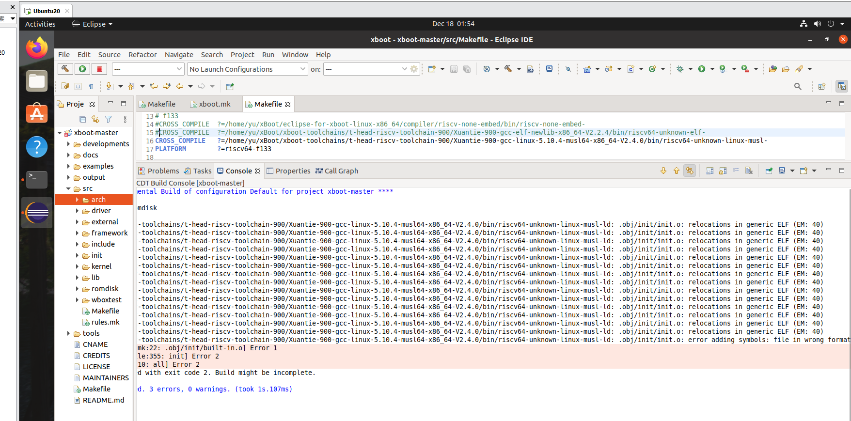

@cubesky
亲,请教一下,我编译 F133 的时候不能通过,是工具链不支持吗?
编译记录如下4个图
可以提供个可以编译 F133 的源码和工具链没?

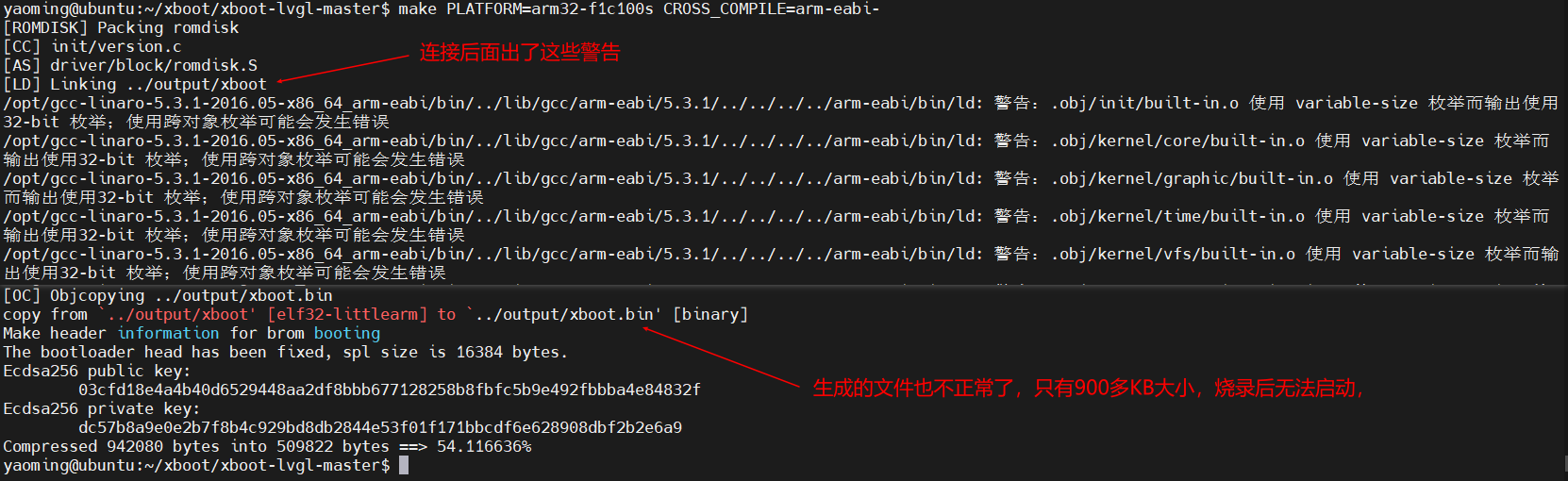

楼主,你好:
                连接的时候出了警告,生成的xboot.bin很少,只有900多kb,烧录后,不能启动,这个
会是那里出问题?换了工具连也一样的问题。
#12 2024-03-16 17:07:15
aaayao
注册时间: 2019-10-30
已发帖子: 85
积分: 55
Re: F1c100s / F1c200s 移植 LVGL v8.3,基于xboot
原版的xboot代码就不会有这个警告,生成的xboot.bin烧录后也能正常启动,大小有4MB,同样的工具连。
