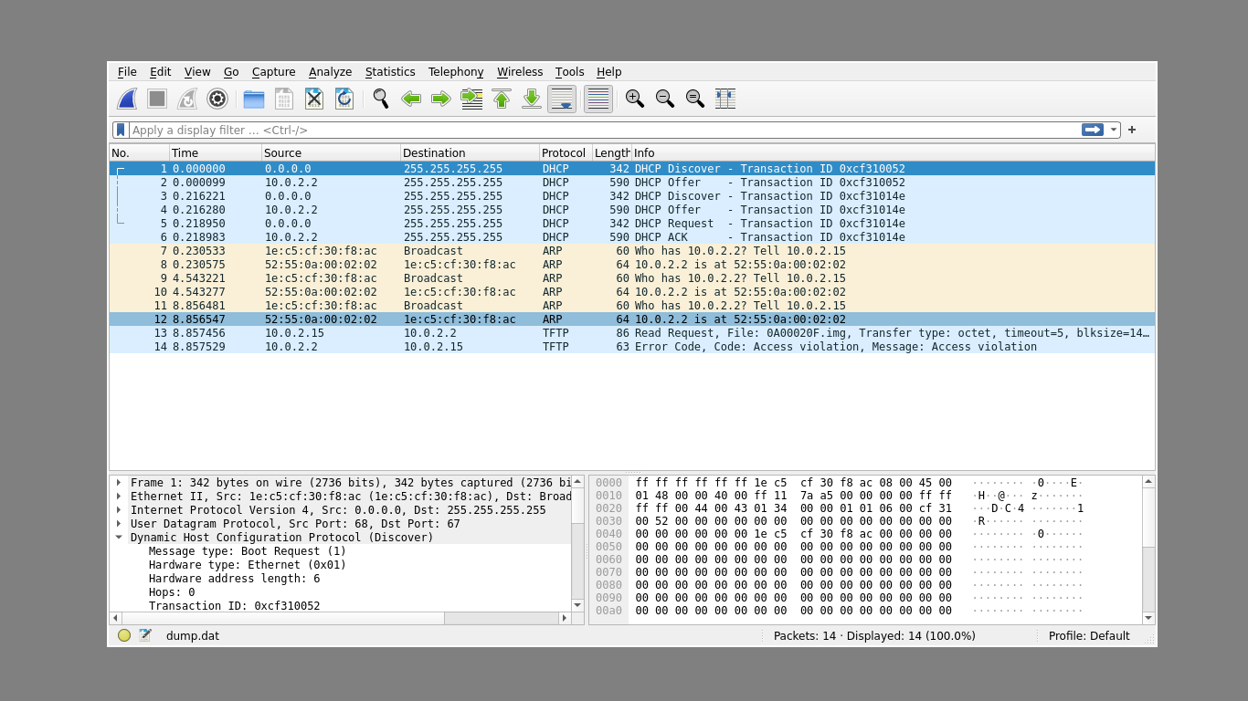

更新:
已经实现spi master,spi的cs0默认挂了一个w25q128的flash.
现在可以启动uboot了,也可以启动flash里面的固件了
但是无法启动未修改过的openwrt.原因是没实现ethernet的模拟,驱动会卡死。

更新,spi控制器的两个cs line实现了,spi控制器应该没有更多需要实现的东西了。
ethernet的模拟也实现了,但是不一定正确,因为没有资料,这个实现是对着uboot的驱动实现的,uboot里面可以使用网络功能了
下一步就是理解一下Linux内核的网络驱动代码,然后给ethernet的模拟加上中断支持
