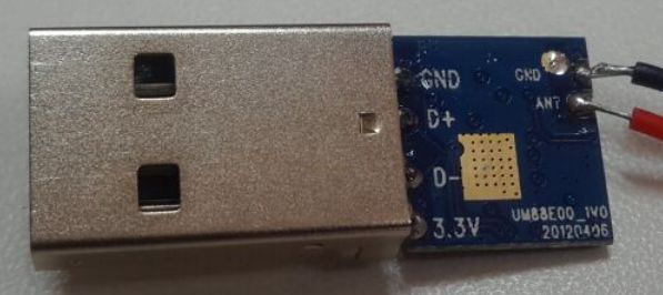

  1. 准备RTL8188EUS模组, 焊上usb公头

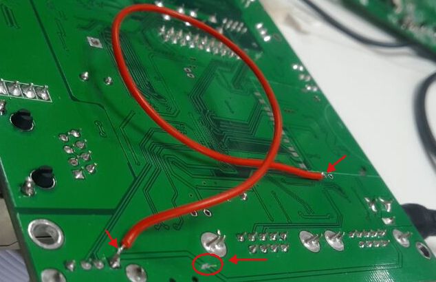

  2. 改线: 因为模组采用3V3供电, 为了省掉一个LDO电源芯片,割断USB母座的5V电源线,从3V3飞线给USB模组使用

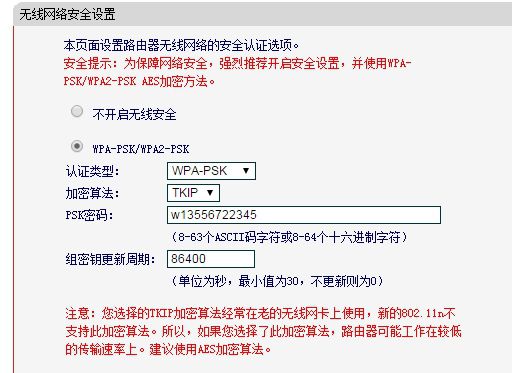

  3. 配置路由器:
