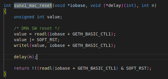

V851S的网络调试遇到问题,不知道是否有大神指导一二
调试GMAC(以太网)过程中发现初始化报错

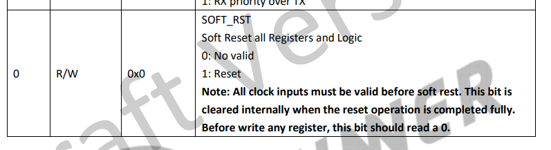

进而发现问题是无法软件复位,查看手册怀疑有时钟没出来,代码是SDK里面的代码,应该不用查下去了吧,全志应该测试过吧。
待进一步排查,就是下面的函数,返回1错误
不知道是不是设备树有问题,有没有调试过该外设的大佬学习一下

Re: V851S的网络调试遇到问题,不知道是否有大神指导一二
需要检查pinctr和实际的管脚是否一致,如果不一致需要更改
