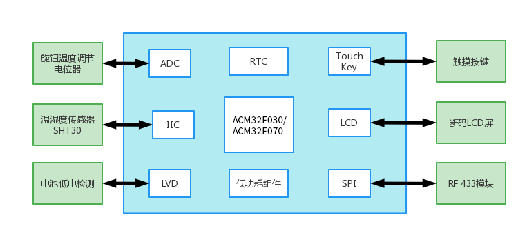

旋钮温控器的遥控器可采用ACM32F030C8T7或ACM32F070CBT7做主控,框图如下:
• 使用ADC来实现对旋钮温度调节;
• 使用IIC接口,读取温湿度传感器SHT30模块的温湿度;
• 使用芯片的LVD模块进行电池低电检测;
• 使用芯片自带的LCD驱动来驱动断码LCD屏,显示设置温度、实时温度、加热状态等;
• 使用SPI接口和RF 433模块通信,发送RF信号控制加热器的开关;
• 通过TouchKey来唤醒产品,并实现℃/℉温标切换、0.5℃/1℃温度差值切换,加/减设定温度;
• 为了实现产品的低功耗,需要在低功耗下显示LCD,所以采用stop低功耗模式,RTC定时唤醒和TouchKey唤醒。

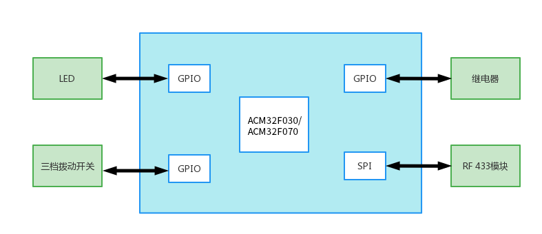

旋钮温控器的接收器采用ACM32F030K8T7或ACM32F070KBT7做主控,可以通过三档拨动开关来选择常开、常关、自动三种工作模式,在自动模式下根据接收遥控器发来的RF信号进行控制继电器的开启和关闭,方案框图如下:

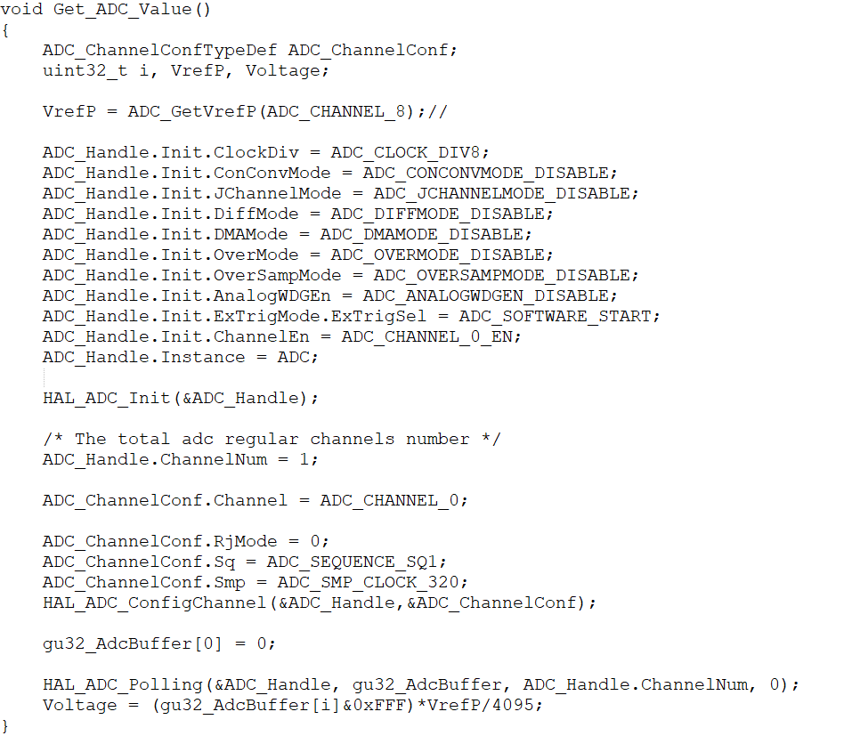

01. ADC采集
正常待机下不对旋钮进行AD采样,只有当被TouchKey唤醒后定时采样。
以下是部分代码:

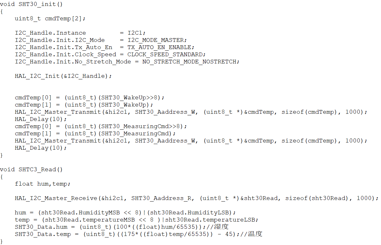

02. 读取温湿度传感器SHT30
温湿度传感器采样IIC接口,定时一分钟采集一次传感器的温湿度数据,部分代码如下:

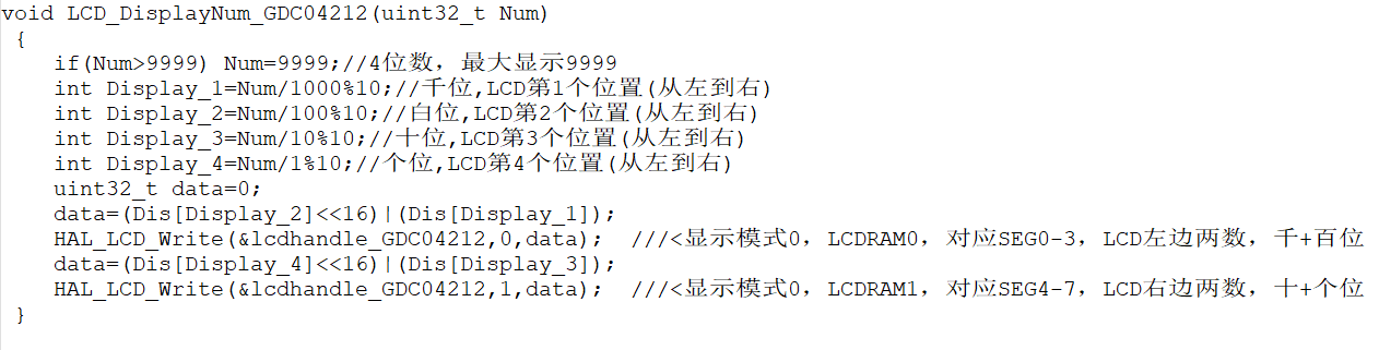

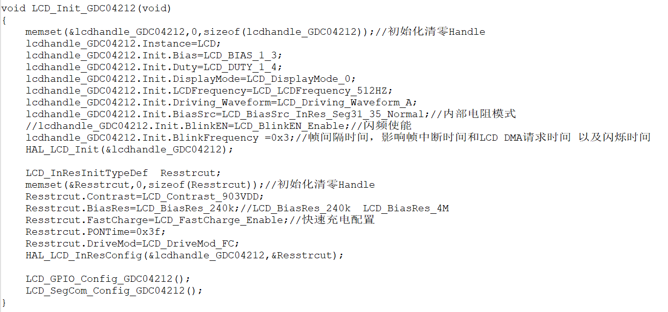

04. LCD显示
使用4*24 LCD显示,在唤醒状态每隔200ms刷新一次LCD显示内容,以下是部分代码:

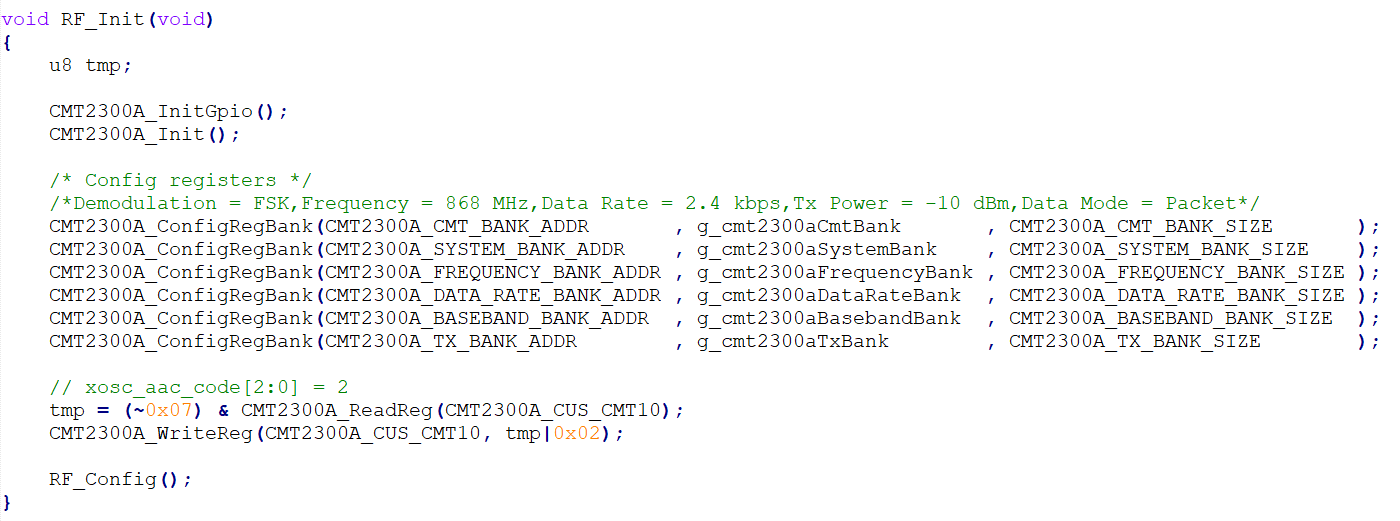

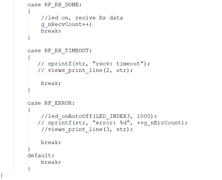

05. RF 433模块
RF模块采用RFM300H,SPI通讯,为了方便处理RF数据,采用状态机来处理RF模块的配置,数据发送等,以下是部分代码:

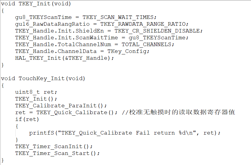

06. TouchKey检测
通过TouchKey可唤醒产品,切换温标、温度差值、显示设定温度等,部分初始化代码如下:

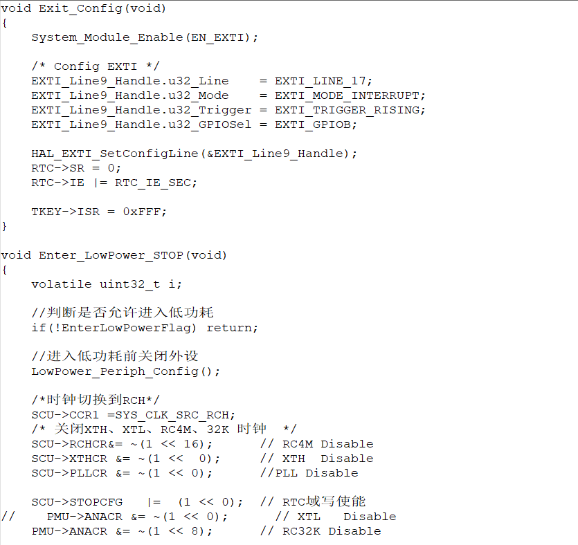

07. 低功耗处理
为了实现低功耗,采用stop模式,进入休眠前先判断休眠标志位是否允许进入休眠,再关闭定时器、SPI、IIC等外设,设置IO口状态,配置RTC定时1min唤醒、TouchKey唤醒,以下是部分代码:

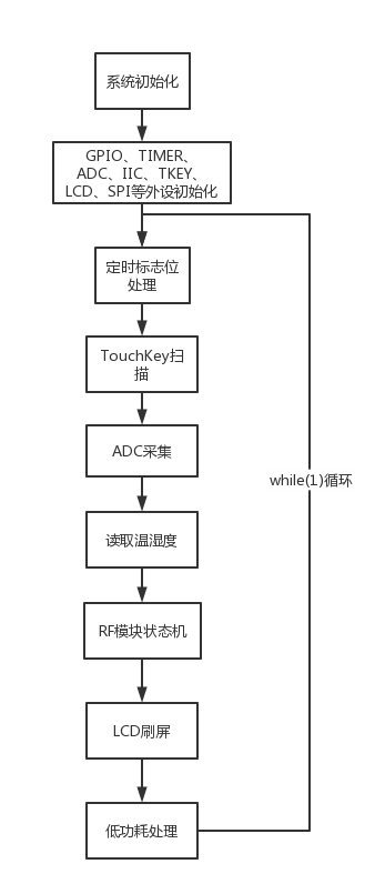

08. 遥控器程序整体流程图

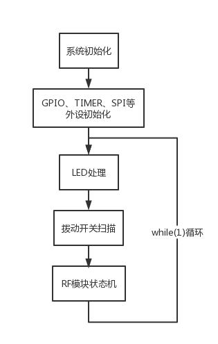

09. 接收器程序整体流程图
