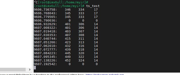

QT移植tslib,运行ts_test正常,运行QT程序报错触摸没反应
参考网上的教程移植了tslib 然后拷贝的开发板,并配置好环境变量,运行tslib的测试程序ts_test可以正常使用

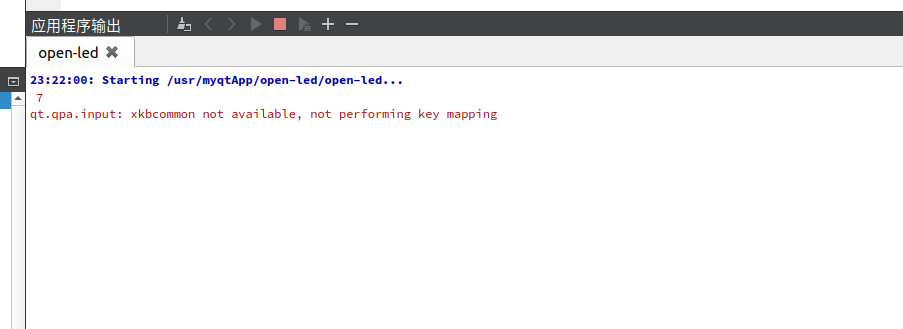

运行QT程序时会报一个错误,UI界面能显示出来,触摸无反应
尝试在命令行./open-led --plugin tslib:$TSLIB_TSDEVICE &  可以正常运行程序,触摸也正常了
我想通过qtcreator 远程调试 开发板的qt程序,不知道这个参数通过QT远程运行要加在哪,或者为什么要加这个参数?

解决了,环境变量配置问题,TSLIB和QT的输入设备配置的不一致
