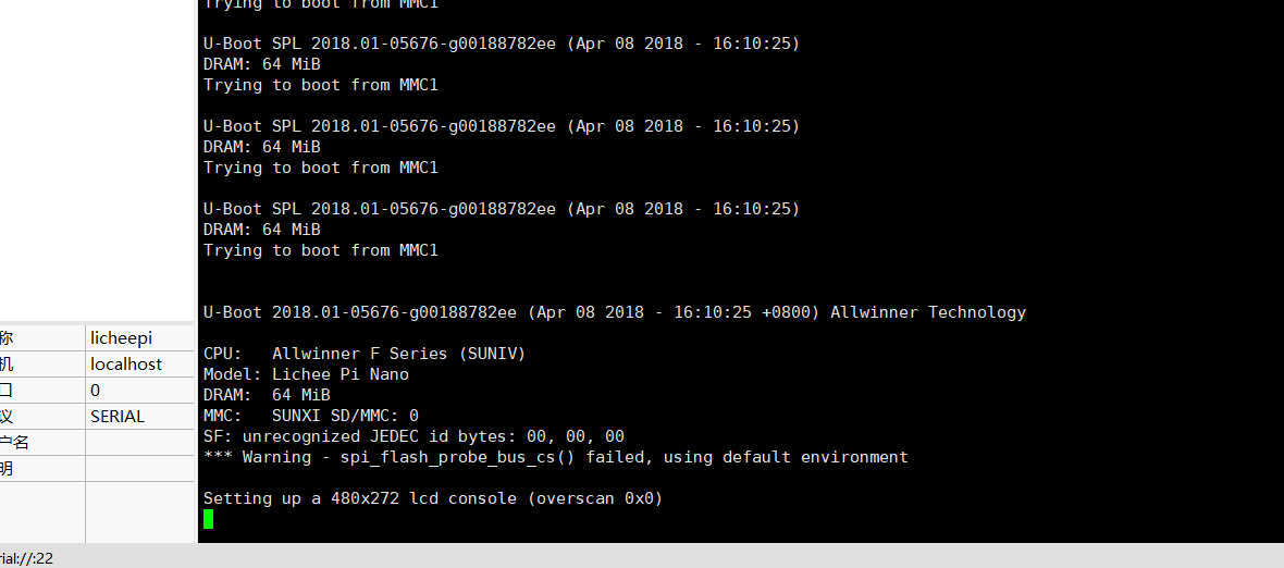

全志F1C200S上电启动卡住
我是用F1C200S芯片自制的板子,使用荔枝派nano的镜像,上电从TF卡启动后卡在下面的界面中,使用spi flash可以正常启动,有没有大佬知道是什么原因。

因为镜像配置的就是从TF卡启动吧,需要换个spi flash镜像。

我找到问题所在了,是我在淘宝买的这个芯片本身有问题,我重新买了一个换上去就可以从TF卡启动了

我第一次买的是F1C200S,第二次换了个F1C100S,大概率是芯片本身有问题
