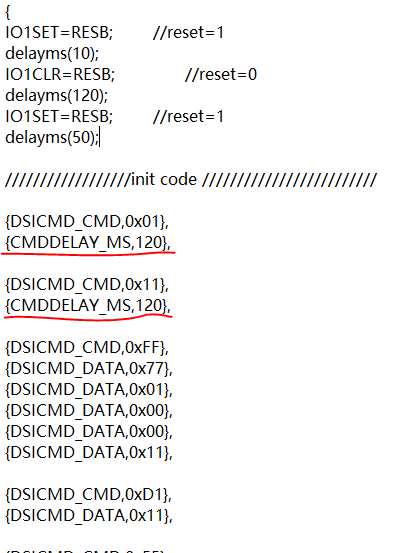

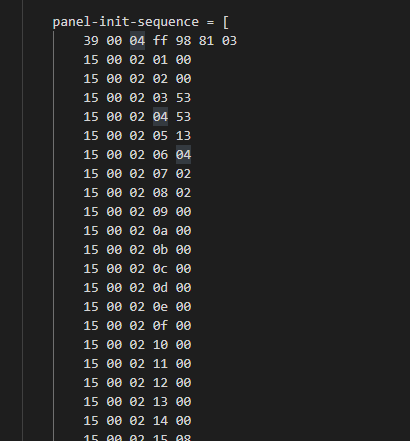

RK平台下的屏幕初始化命令是在设备树中,这个风格的,但是厂家给的ST7701S的驱动代码中有延时,这部分要如何处理呢?有没有哪位大佬搞过?

可以参考这个文档:
http://download.t-firefly.com/product/Board/Common/Document/Developer/Rockchip_Developer_Guide_DRM_Panel_Porting_CN.pdf
每一行的cmd的头部 3 个字节(16 进制),分别代表 Data Type,Delay,PayloadLength。

啊哈 懂了 十分感谢大佬
