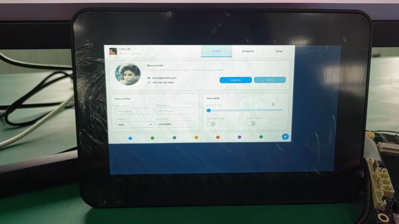

T113运行LVGL demo,屏幕显示不全。
屏幕分辨率是1024600,demo也设置为了1024600,在板子上运行之后,没有全屏显示,只在左上角显示,触摸还是全屏触摸;如果demo改成1280*800的,可以全屏显示,但是触摸也向右下偏移了,是哪的配置出问题了呢?用厂家给的镜像来运行是没有问题的。

LCD驱动的时序参数没有适配LCD屏
