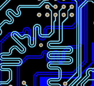

关于MIPI-CSI 高频信号的设计问题,求指教一二

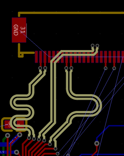

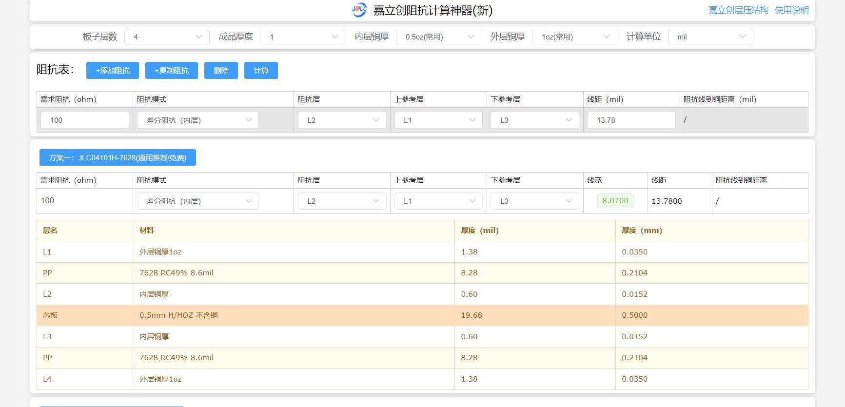

之前随便拉的MIPI-CSI都有问题,这次重新设计来请教请教群里大佬,大概走线如图1,4层板,线宽使用嘉立创的计算器算的,如图4

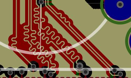

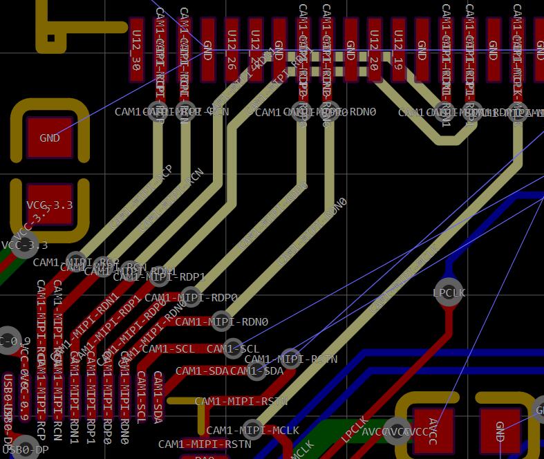

sensor是GC2053,我这个这样设计,后期再做等长处理,是否有问题呢,另外等长应该做我图2那种好点还是图3的那种?
QQ截图20230516210914.jpgQQ截图20230516211146.jpgQQ图片20230516211119.pngQQ截图20230516211109.jpg

目前做成这种了

I think like figure 3, because it is differential pair

图2好点

最好顶层走线打孔换层到底层走线,避免通孔残枝造成信号阻抗变化,特别是差分信号,回流地孔记得加上

图二好点,加回流地孔,差分对之间间距尽量拉大点,中间间隔的均匀打地孔
