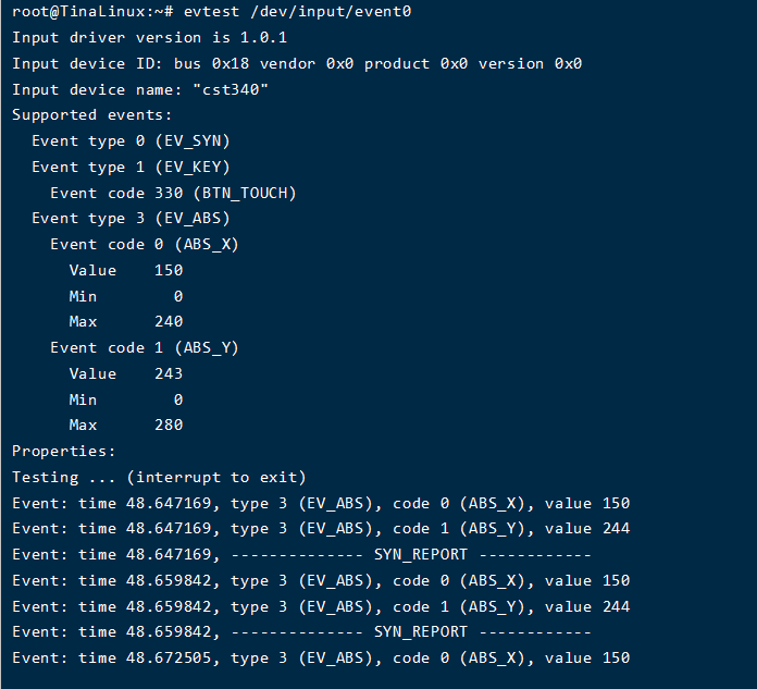

lvgl触摸OK,点击没反应是怎么回事呢?
触摸移动鼠标可以跟着移动,但是点击却没反应,调试发现ABS_X和ABS_Y事件都有,BTN_TOUCH事件却没有上报到/dev/input/event0
求大佬帮忙分析

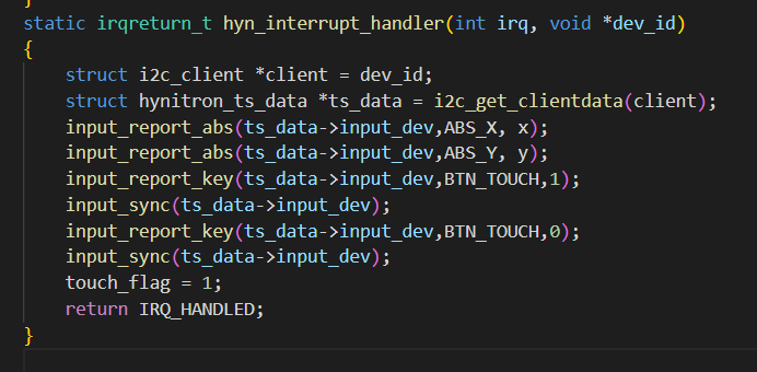

驱动中上报关键代码如下
	input_report_abs(ts_data->input_dev,ABS_X, x);
	input_report_abs(ts_data->input_dev,ABS_Y, y);
	printk("key up\r\n");
	input_report_key(ts_data->input_dev,BTN_TOUCH,1);
	input_sync(ts_data->input_dev);
有没有哪位大佬手头刚好有evtest,且有触摸的,帮忙看下输出对不对

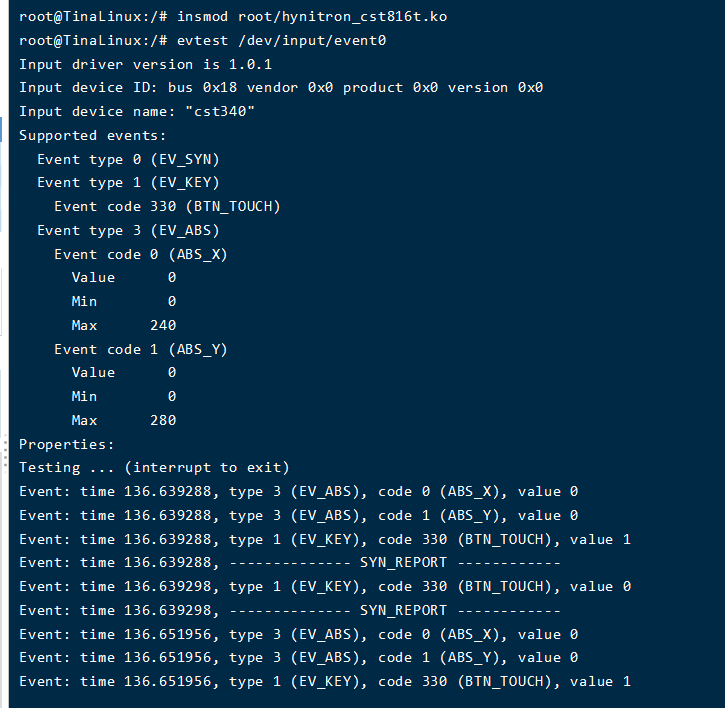

问题解决 结贴
没有上报按下松开事件
