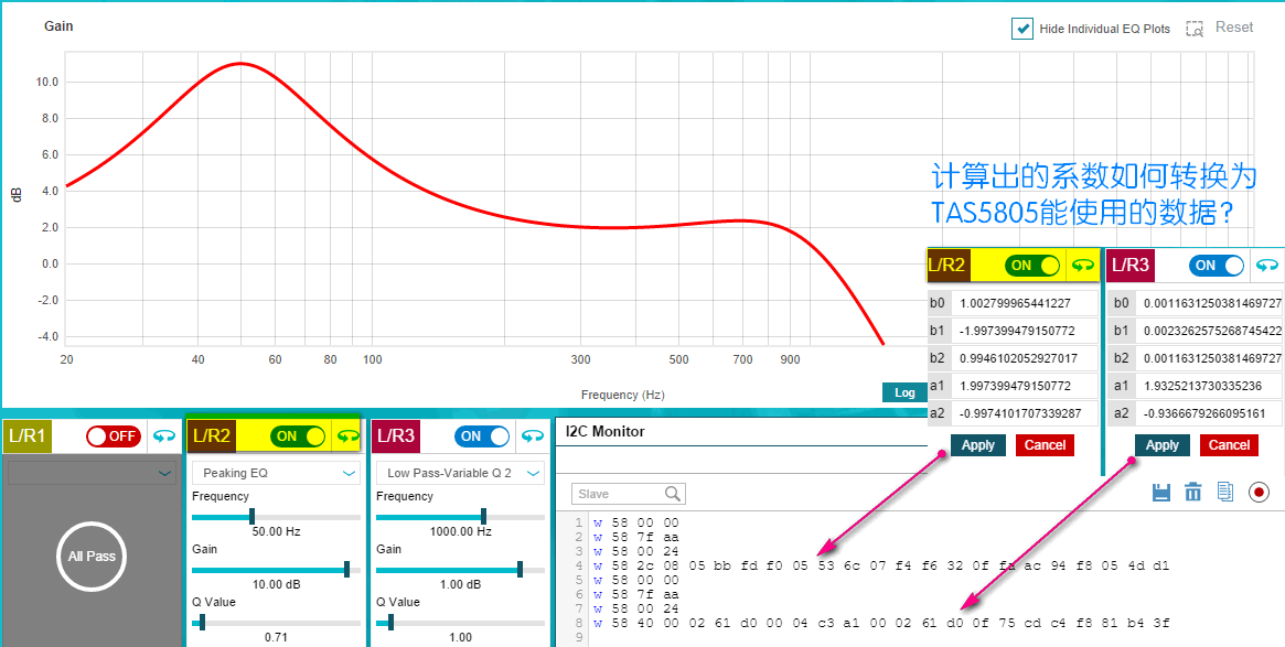

如何将计算出的系数转换为tas5805对应DSP数据?
现在我可以根据一些数据来计算出系数,计算出的系数与PPC3的一样,但是不知道计算出的浮点数据是如何转换tas5805可以使用的数据的?
这是我写的程序,仅仅测试用,如果有人需要我可以传上来

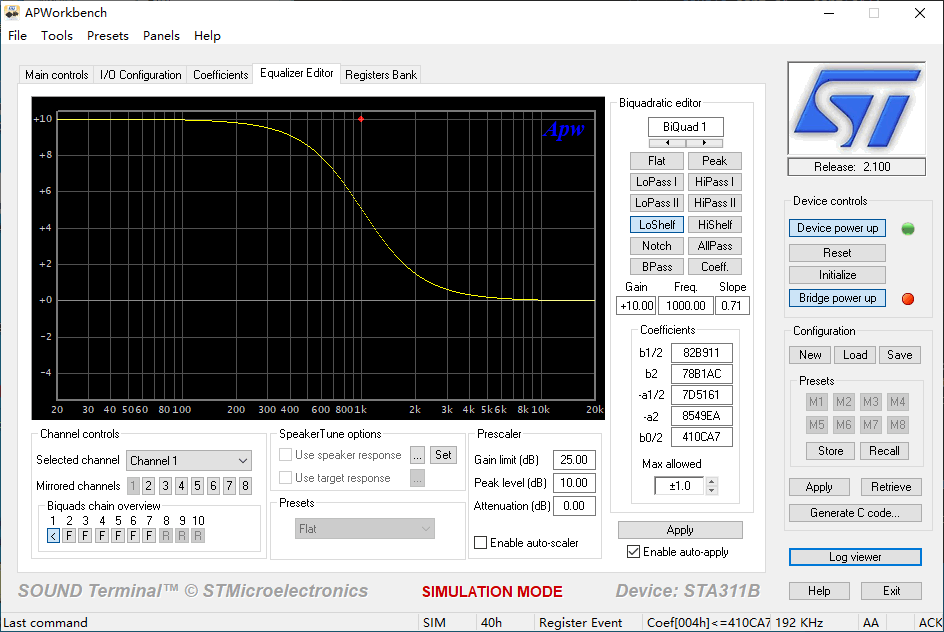

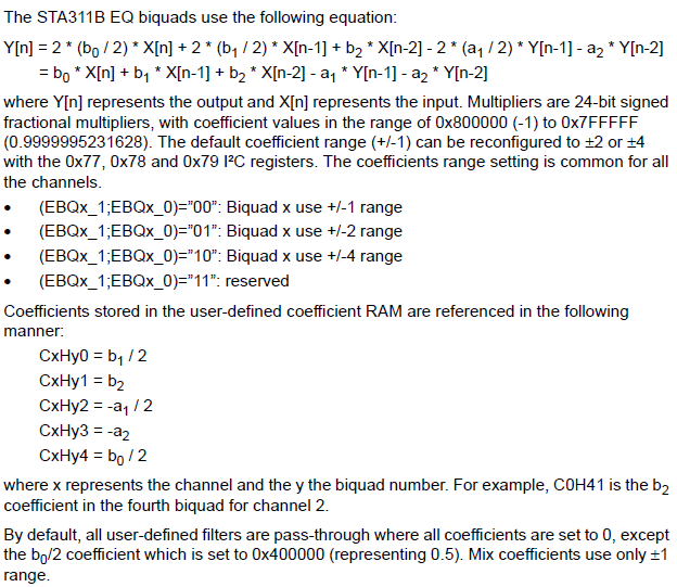

STA311B的我知道,手册上有写  sta311b 有8个通道,每通道有10段EQ。tas5805 2个声道,每声道有15段EQ

感谢ti工程师的帮助!已经搞定了 放上eq计算的代码 分享给大家EQ_Calculation.zip
