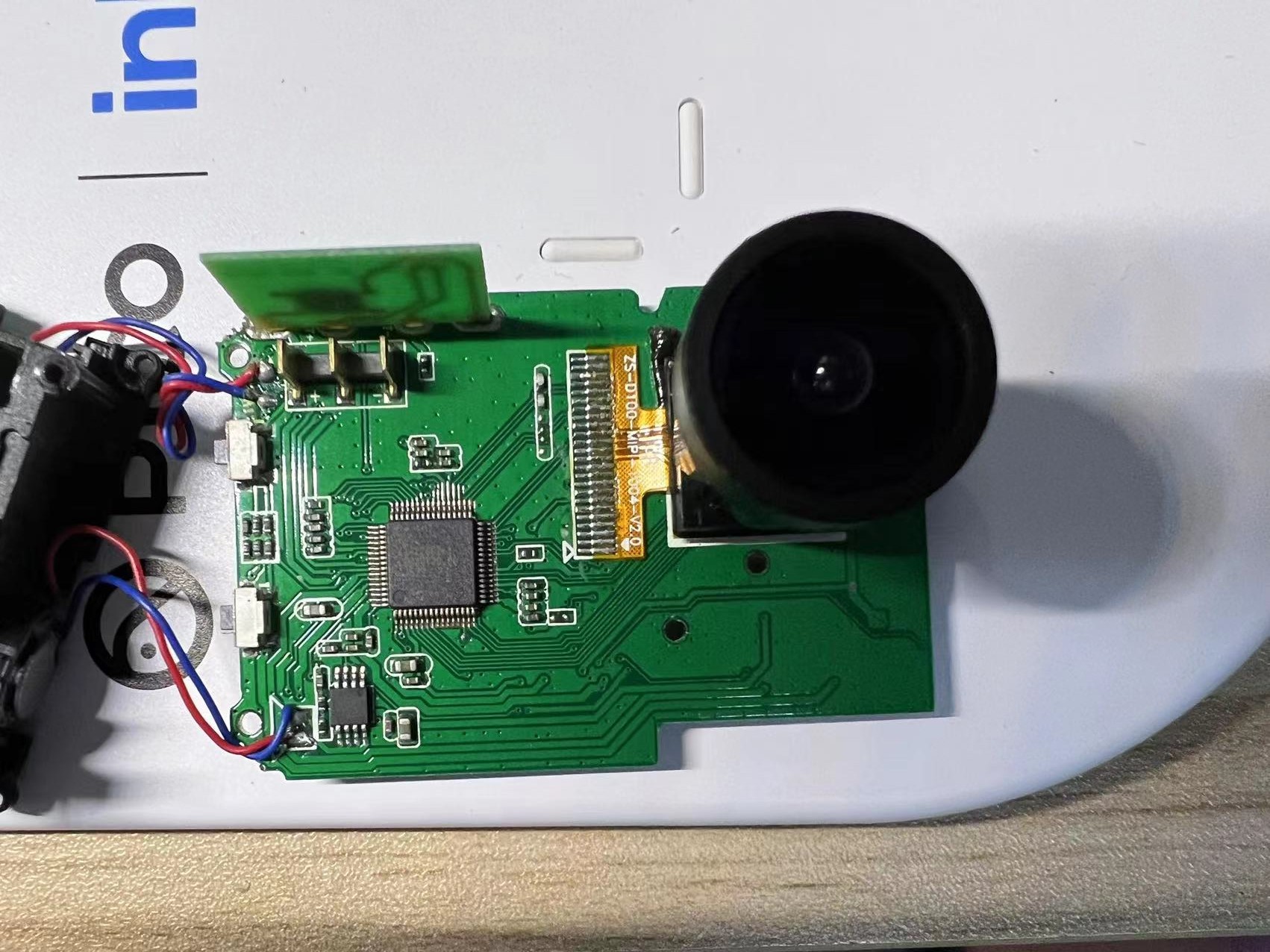

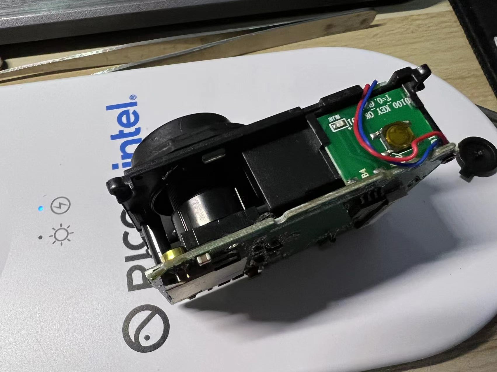

28人民币淘的行车记录仪拆解

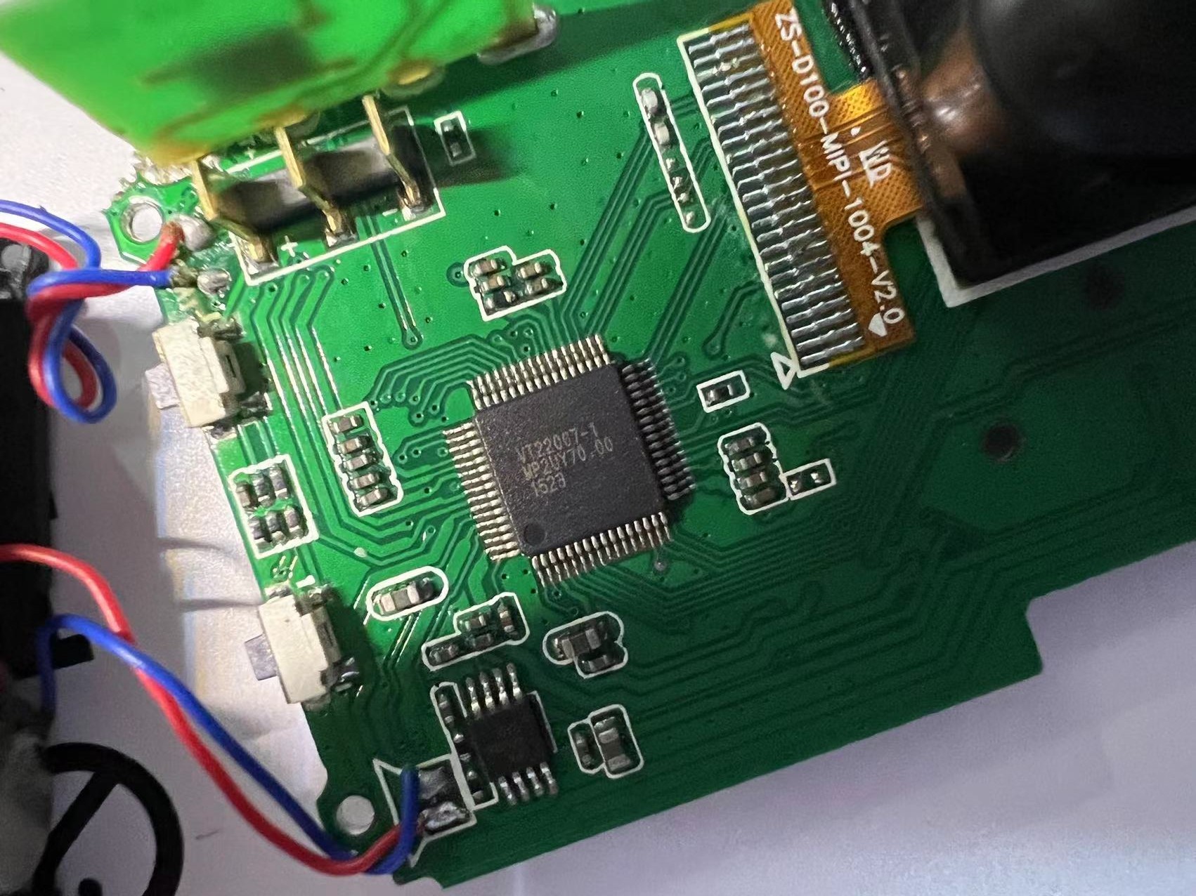

主控丝印:
VT22007-1
MP2UY70.00
1523
有没有人认识这颗芯片,能不能跑linux?

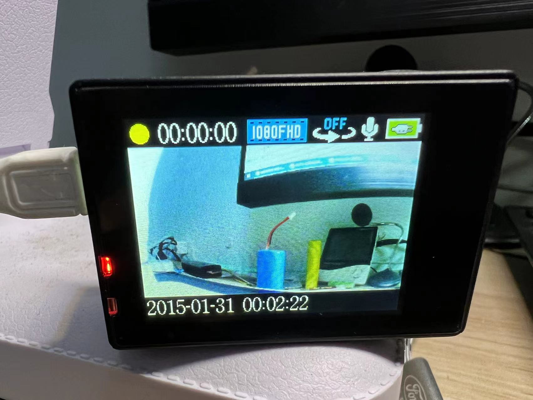

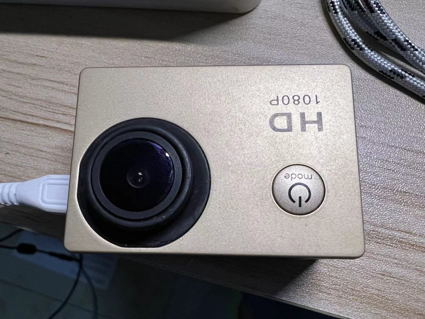

镜头

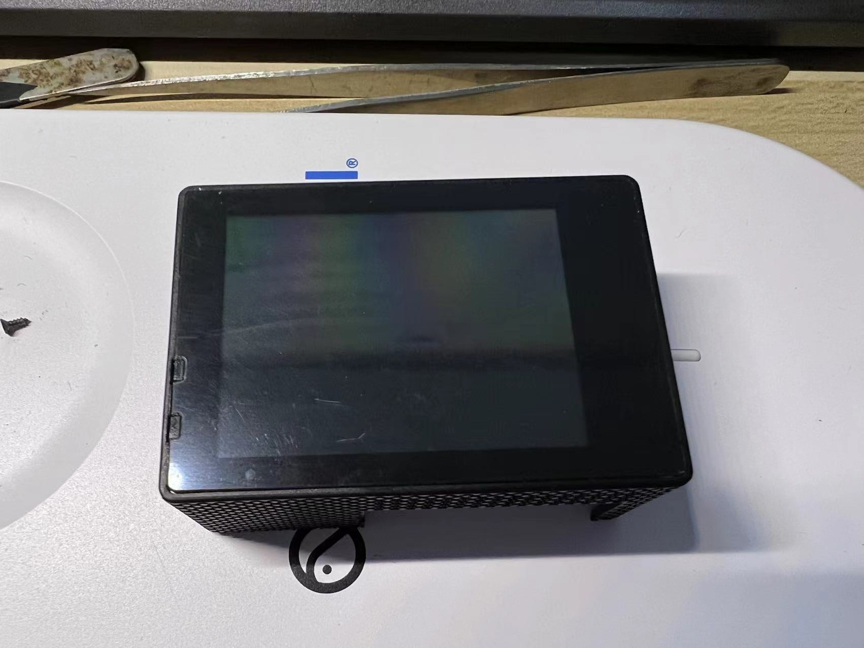

正面
视频
正面

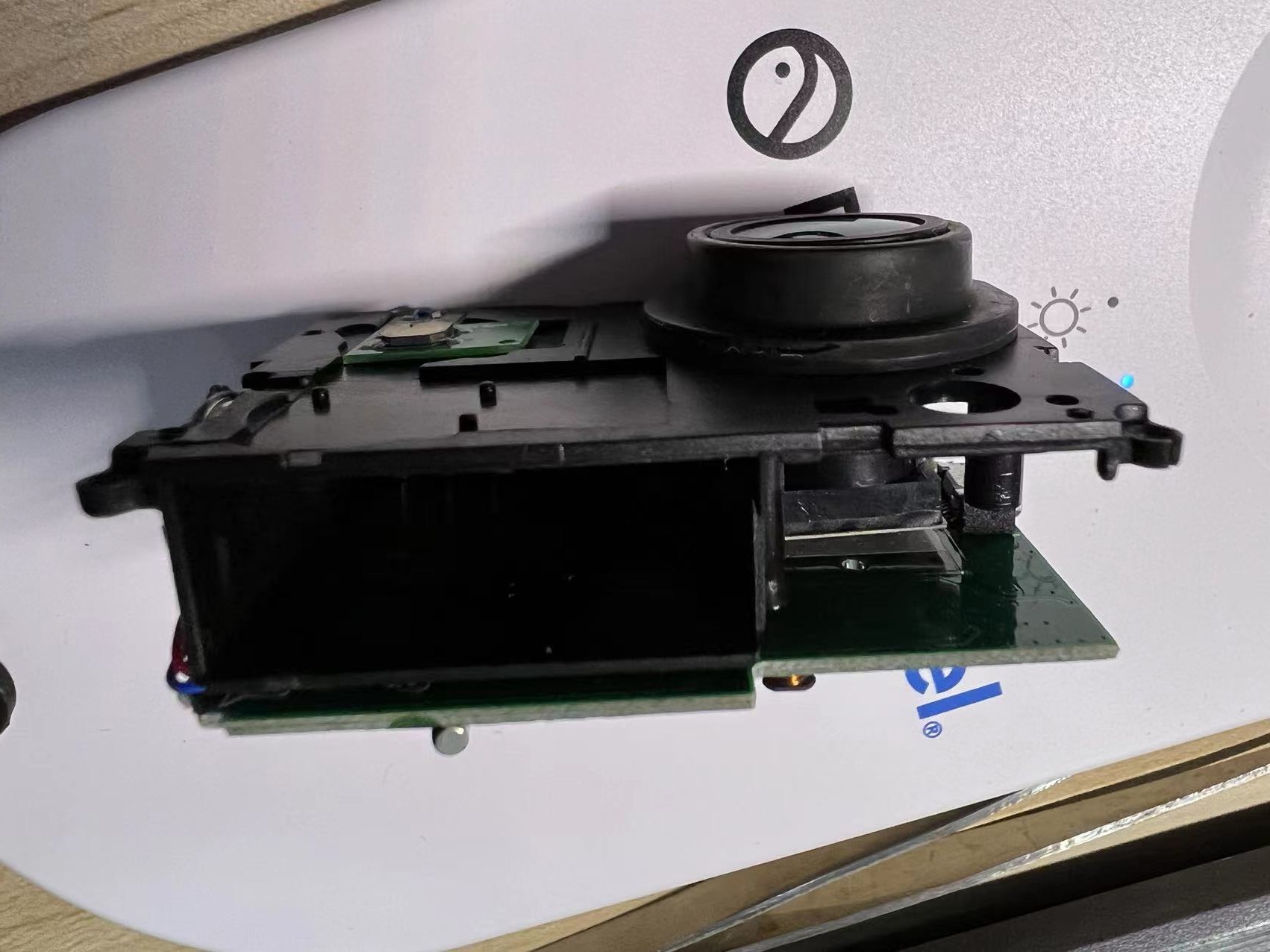

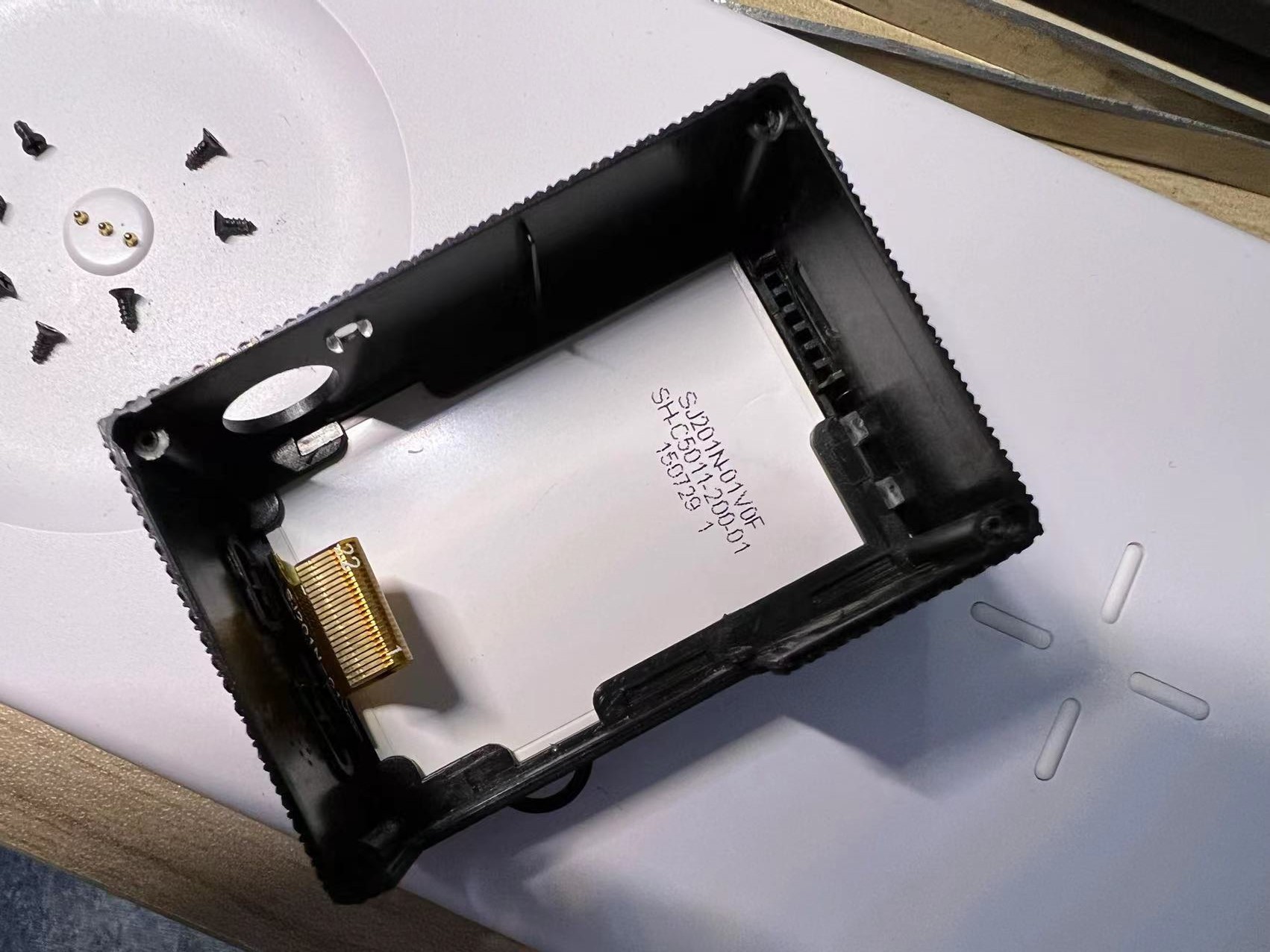

拆开
特写

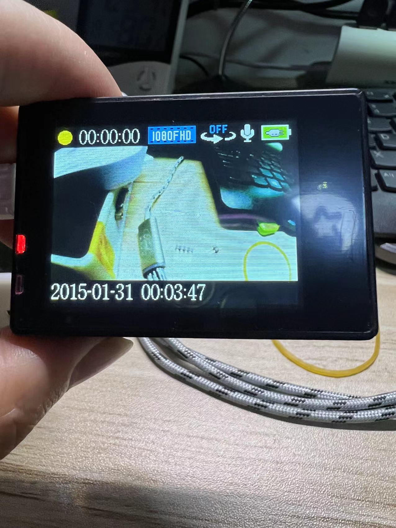

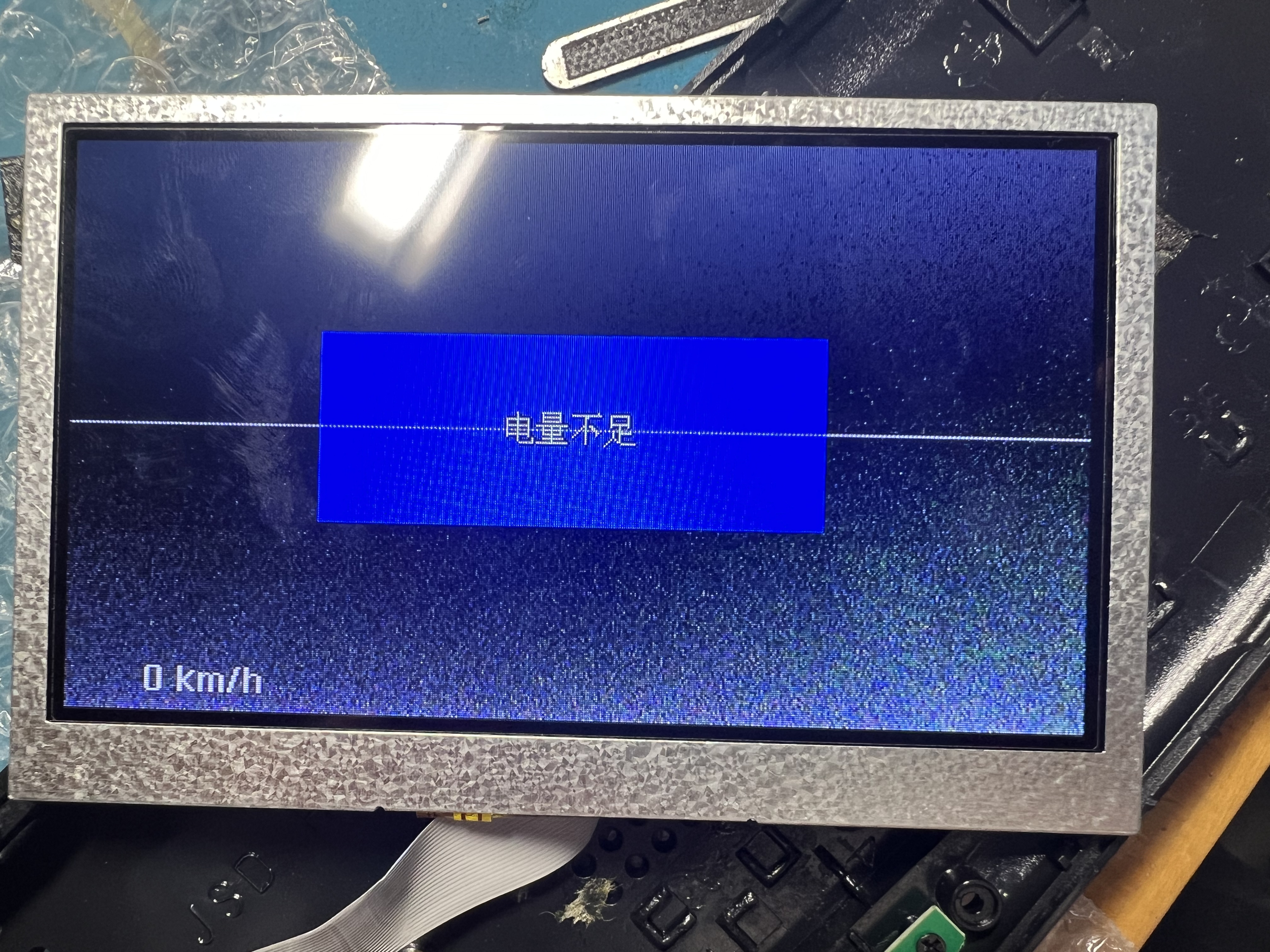

屏幕

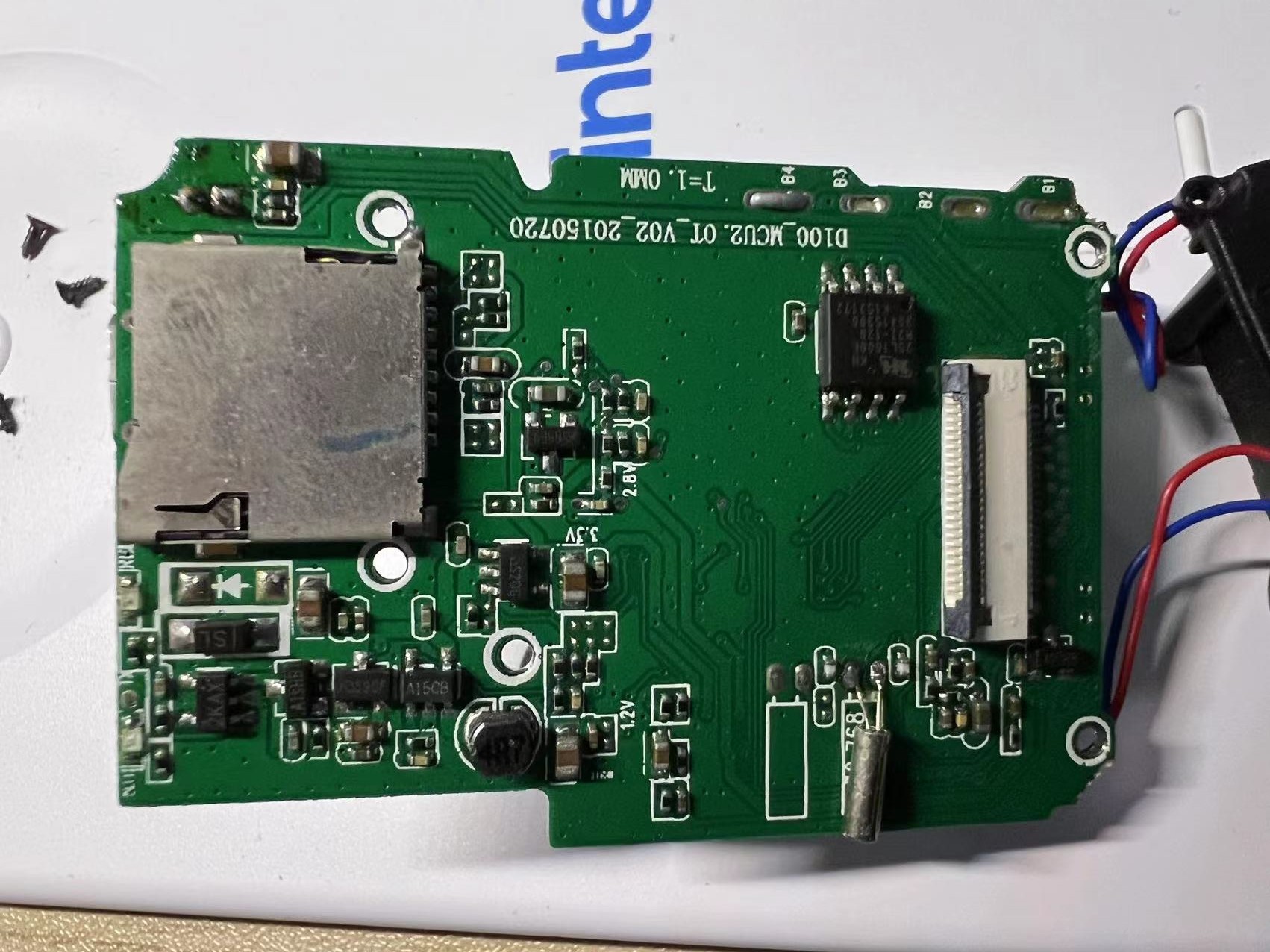

主板

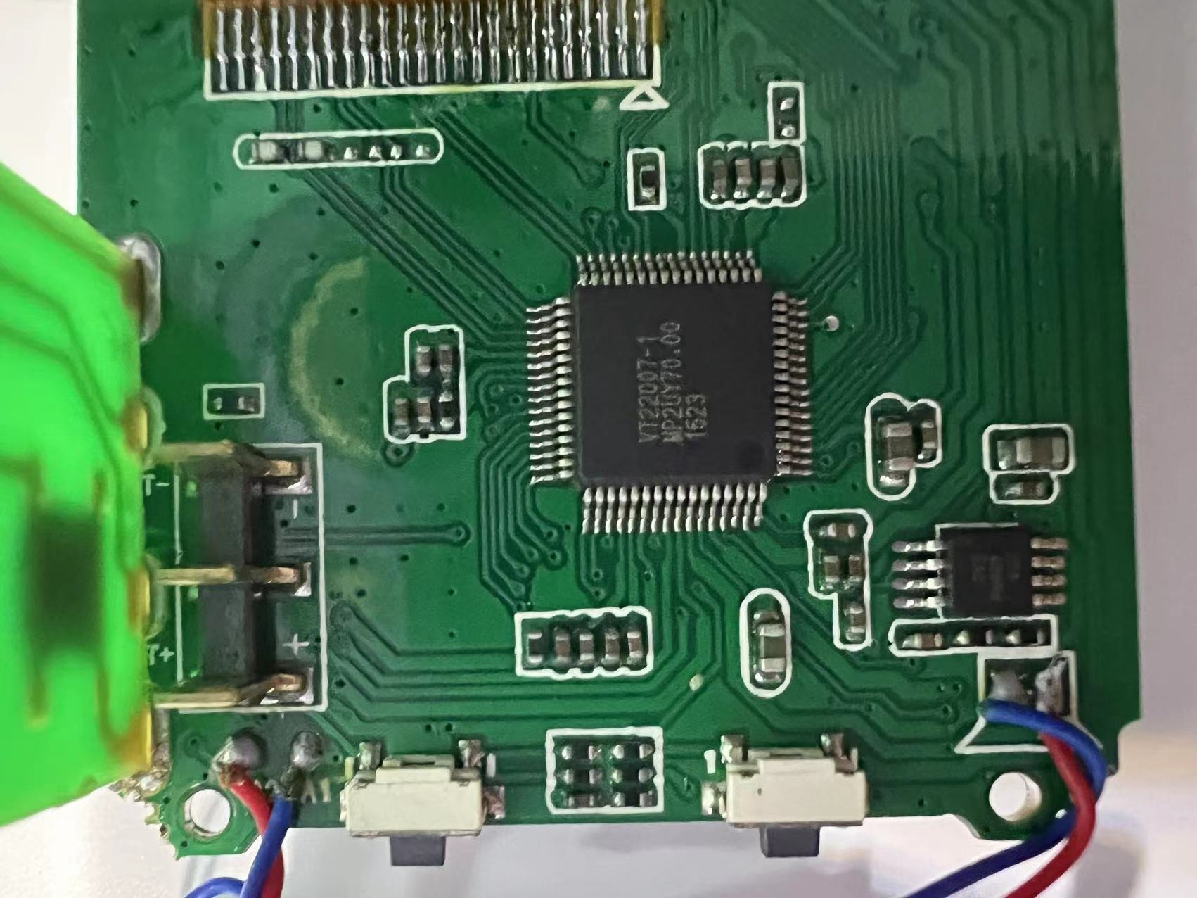

主控
主控丝印:
VT22007-1
MP2UY70.00
1523
主板
镜头

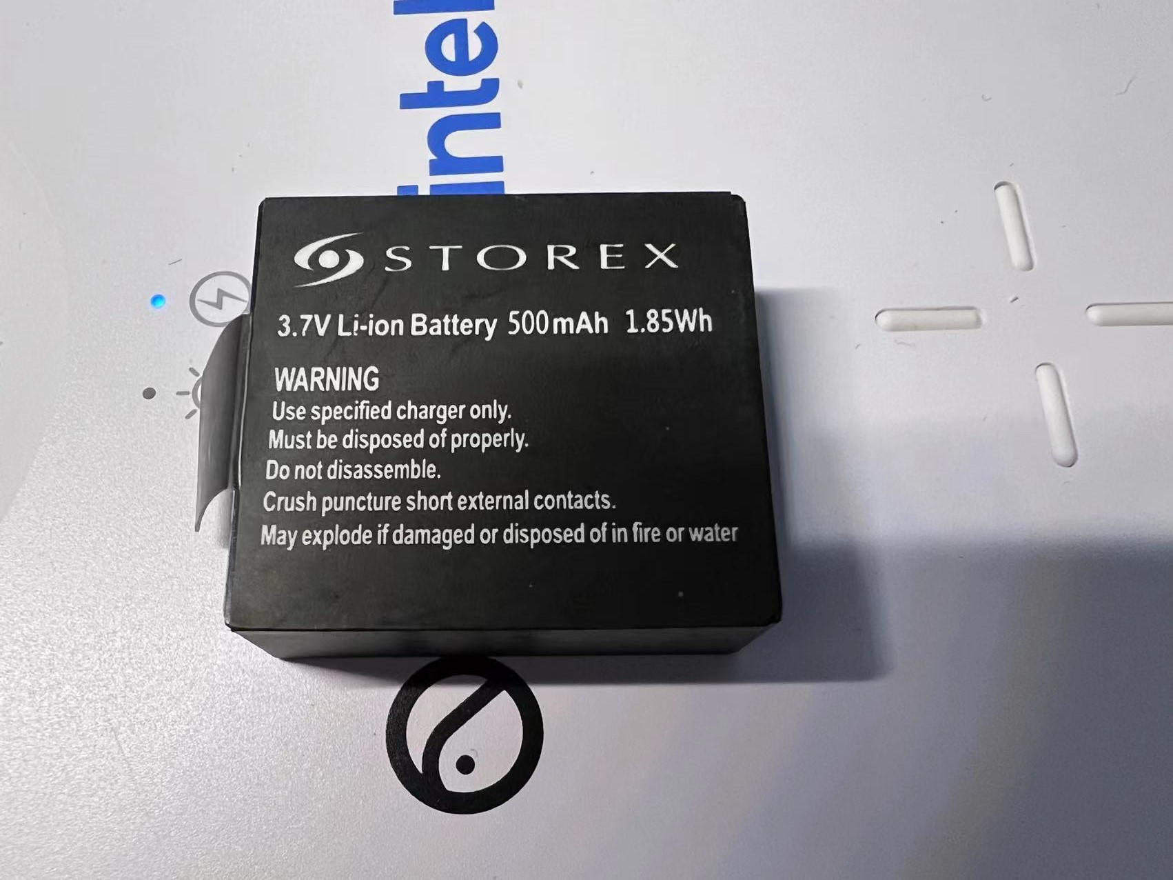

电池

跟可视电话一样的主控

可以考虑根据晶振引脚和常用单片机引脚对比下,看是否符合。
好奇只焊接了32768晶振,没焊接另一个...
我看360猴王摄像头和这个外形差不多,但是看拆解里面要比这个复杂多了,这个更像是单片机?
像360猴王有wifi功能,也有更多按键实现比较多的设置功能。
还有,比如论坛里常见的f1c100s这类芯片,供电至少有3路,3.3V, 1.8/1.5V, 0.9V。
这个只看到了1个较大的功率电感。不过也没准呢,看到板子上有3.3V,2.8V,1.2V丝印。
不过你这个电池外形怎么这么大?

只看到了1个较大的功率电感,且靠近1.2V,说明1.2V用的是DCDC,3.3V和2.8V电流较小,用的应该是LDO。
看到板子上有3.3V,2.8V,1.2V丝印,所以更加肯定里面有一颗ARM核,且内置了DDR。
要是能搞到资料,估计价格能秒f1c100s。

估计就是普通那种MP4主控,没跑linux。

这是专用芯片吧,没资料很难利用上啊

有可能是凌通的1247

长得好像早期的gopro

joy95611 wrote:
问题是, 行车记录仪还好用吗?
好用啊,录像1080P毫无压力

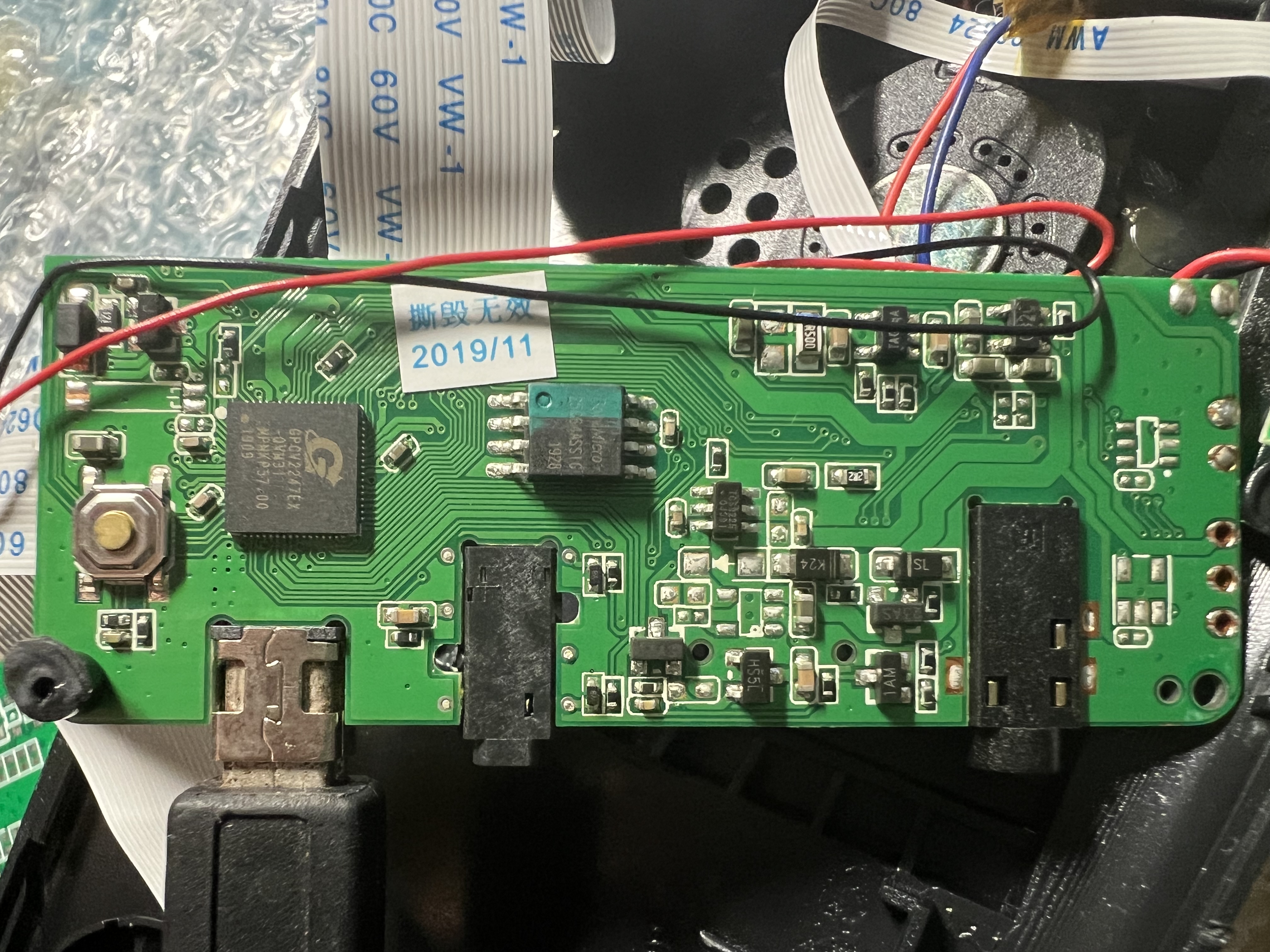

把我自己车上的行车记录仪给拆了,没想到居然这么简单。
主控GPCV2247F,背面没芯片了。
关键这行车记录仪还有电子狗功能啊,能测速,能测经纬度,经过监控摄像头的时候会提醒限速多少,但是没发现GPS芯片。
